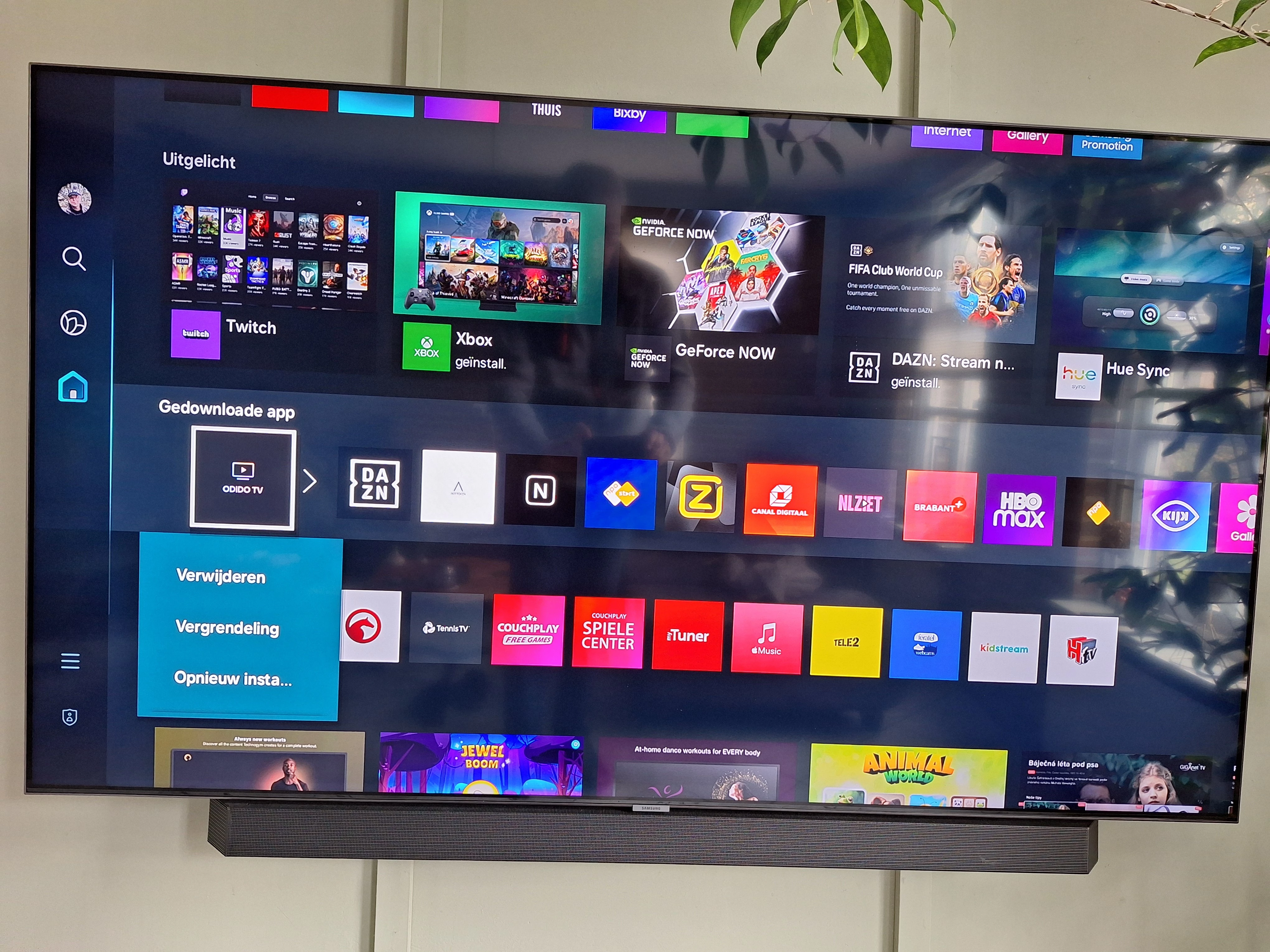

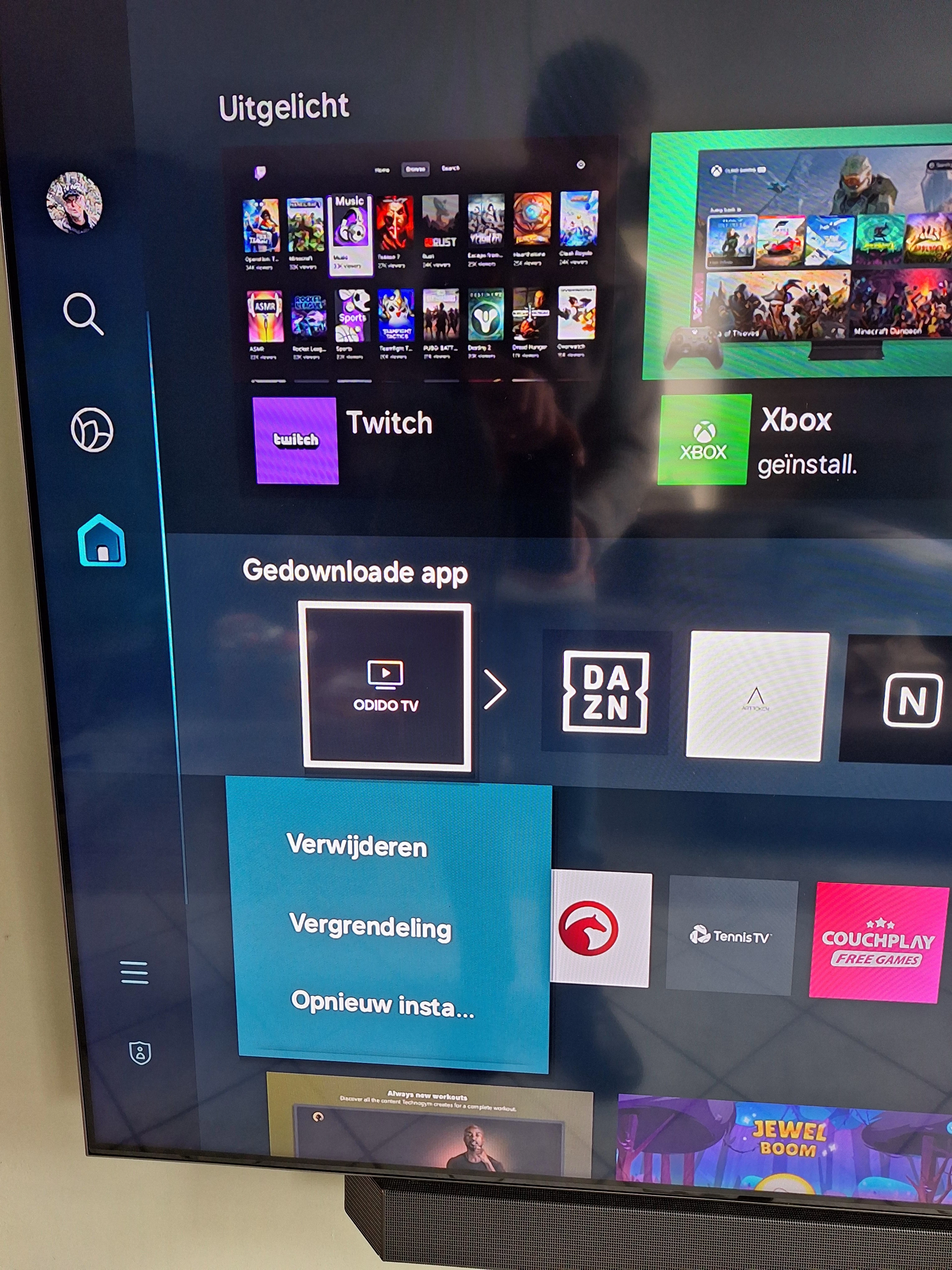

De app van mijn toestel verwijderen en opnieuw installeren heb ik gedaan en was niet de oplossing!

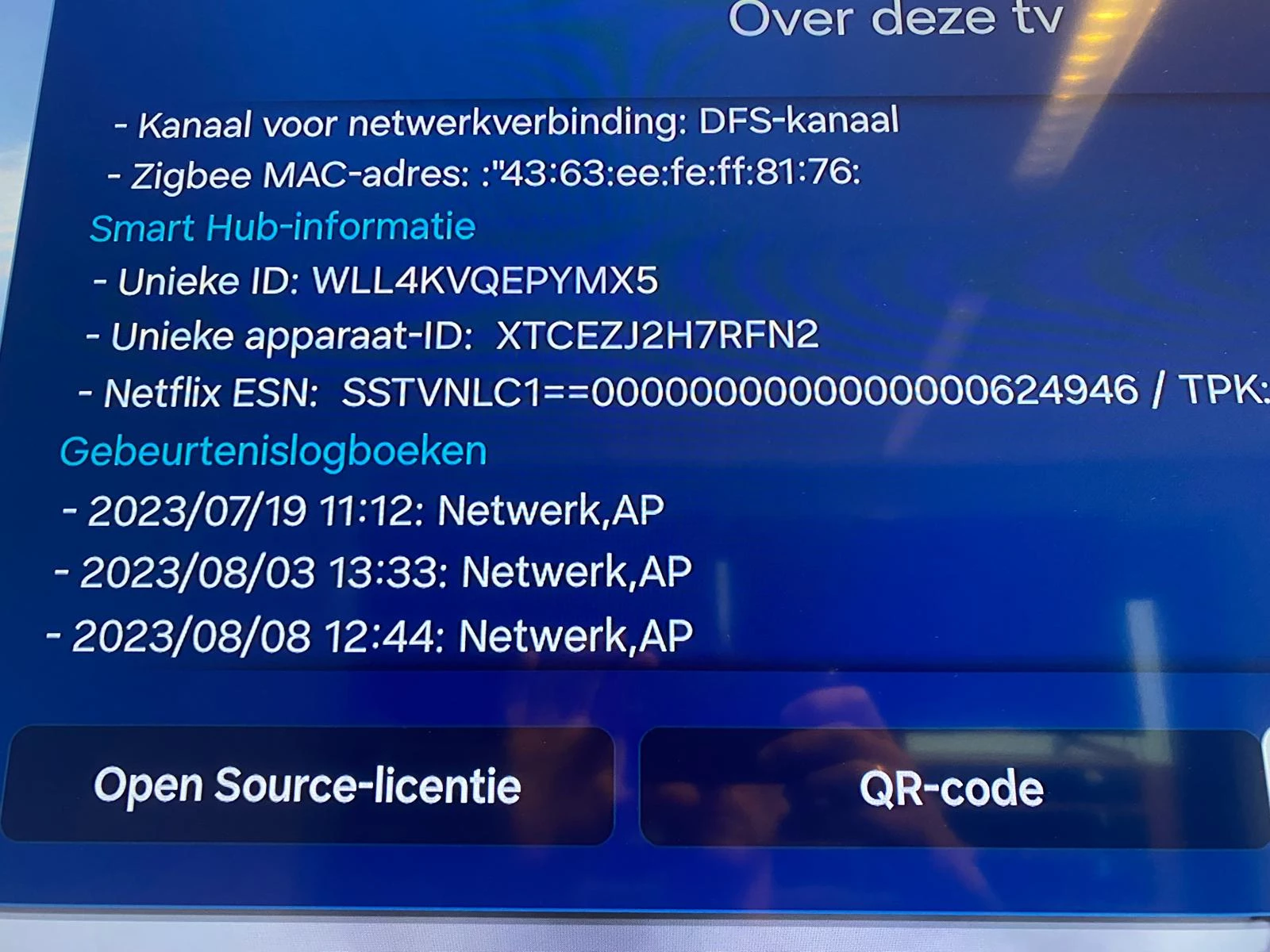

We zijn op dit moment bezig met een Alpha-test, als deze er goed uitkomt dan gaan we die verder testen. Ik kan je aan deze test laten toevoegen! Hier heb ik alleen jouw Unique ID van de tv voor nodig. Deze kun je op deze manier vinden in de instellingen van je tv: TV Menu > Support > About This TV > Smart Hub Information".

Zou je die in je profiel willen zetten bij “Info voor moderator” ​@Hans van Dijk? Als je mij dan in dit topic een seintje geeft dan zet ik het voor je door!
  • nov 25, 2025 4:24 p.m. UTC
Unique ID toegevoegd
  • nov 26, 2025 11:43 a.m. UTC
Hey ​@Hans van Dijk, bedankt voor het aanvullen. Ik heb het doorgezet naar het TV-team, zij zullen je meenemen in de Alpha-test! Dit zal verbetering brengen.
