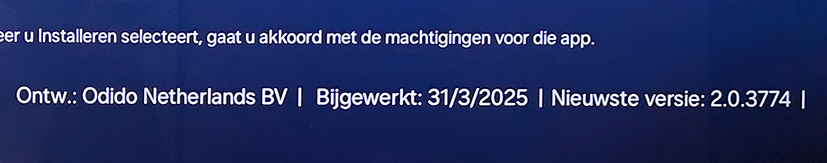

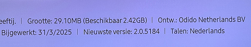

Sinds de laatste week van maart 2025, heb ik connectie problemen met de Odido TV App op mijn Samsung TV's.
Het model 2024 kan de TV App regelmatig niet vinden en na een herstart (TV Uit/Aan) vindt de connectie wel plaats.
Met het model 2018 moet ik, bij elke keer inschakelen van de TV, de inloggegevens opnieuw invoeren. Alvorens er geen connectie plaats vindt en de TV/App de opmerking geeft 'Kan je niet verbinden'. Dan moet je eerst de TV stroomloos maken en na de herstart de inloggegevens invoeren.
N.a.v. een melding door Teresa op 9 februari 2025, heb ik op beide TV's de Apps verwijderd en opnieuw gedownload en geïnstalleerd. Mij valt op dat beide downloads gedateerd zijn op 31-03-2025 maar dat de versie nummers niet gelijk zijn.
Citaat van Teresa:
Wij vragen altijd eerst om de app te verwijderen en opnieuw te installeren. Op die manier sluiten we uit dat het aan een verouderde versie ligt en wordt de app weer volledig opnieuw ingeladen. Is het inmiddels gelukt om dit te testen? Zo niet, wil je dit dan eens proberen?
Het Samsung model 2018 heeft de App met versie 2.0.5184 en het Samsung model uit 2024 heeft versie 2.0.3774, zie afbeeldingen.
Waarom zijn er meerdere versie nummers in omloop?
En.....
na een keer Uit/Aan schakelen werkt mijn model 2018 nog steeds niet. M.a.w. geen verbetering!

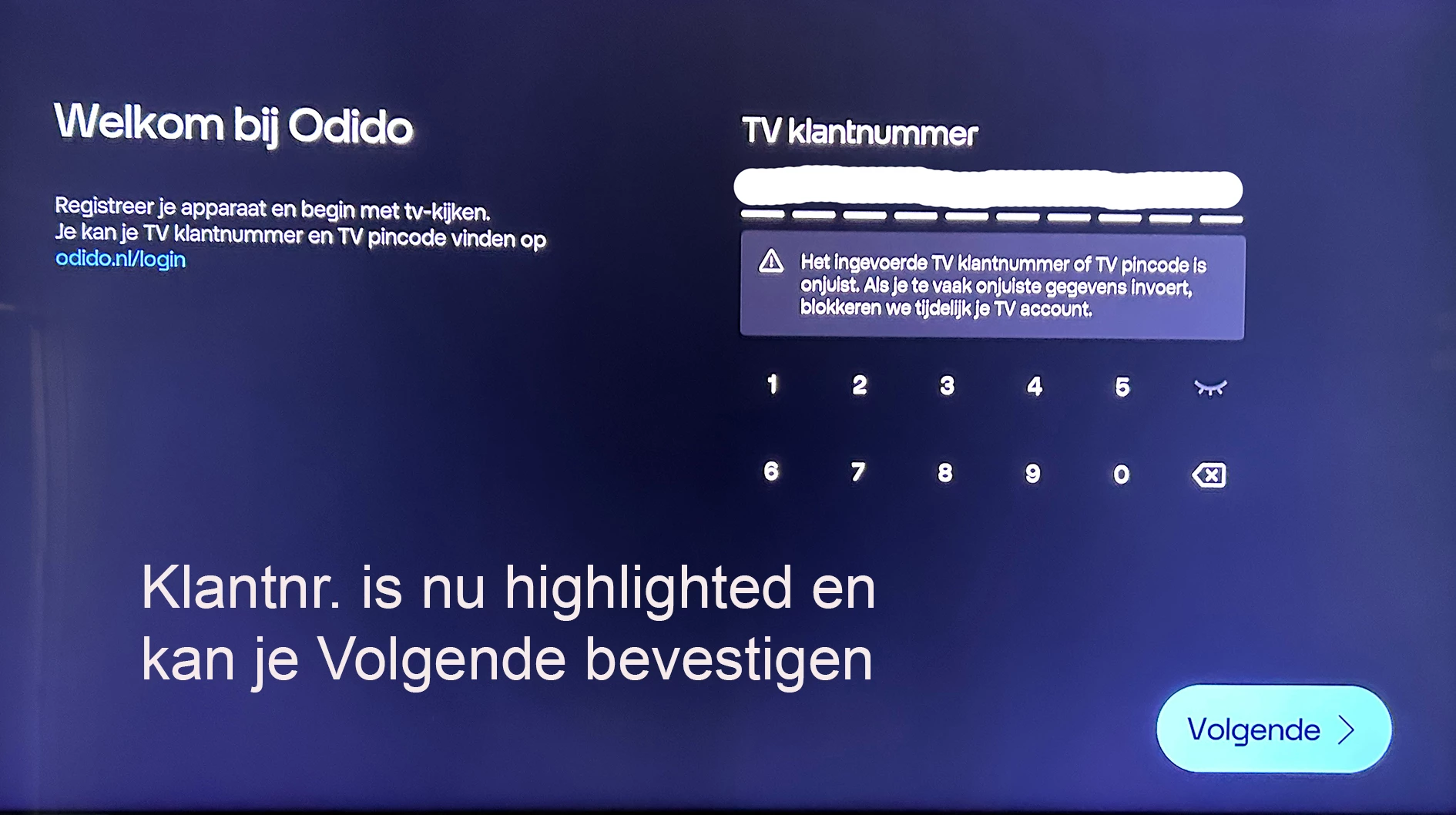

Bij mij is de status als volgt. In mijn geval is door Odido een case aangemaakt en volgens hen is het, voor bepaalde TV modellen, een algemeen probleem.
Op mijn Samsung TV model 2024, werkt de Odido TV App weer, echter nog niet op mijn Samsung TV model 2018. Wel is er wat veranderd.
De situatie nu (16042025) is dat ik, in bepaalde gevallen, niet meer de TV stroomloos hoeft te maken. Na het inschakelen van de TV en App, krijg ik de melding OPNIEUW VERBINDEN en moet ik de volgende handelingen uitvoeren;
1. Opnieuw verbinden lukt niet maar 'onder water' zie ik mijn klantnummer. Druk op de terugknop vd afstandsbediening en vervolgens Afsluiten bevestigen;
2. De Odido TV App opnieuw activeren. Nu is mijn Klantnummer highlighted en druk op Volgende;
3. Nu moet ik in mijn geval alleen de pincode nog invoeren en kan ik de TV app weer gebruiken.
Echter....
Afhankelijk van de termijn tussen UIT en AAN schakelen van de TV, is bij mij bepalend voor welke handelingen ik moet verrichten.
Na kort UIT en AAN schakelen, werkt de app direct.
Na een X-tijd, moet ik de TV weer stroomloos maken.
Na een langdurige X-tijd, treden mijn eerder genoemde handelingen inwerking.
(de termijnen/tijden van de X-tijden zijn niet bekend, niet bijgehouden)
Overigens..... de TV app, eenmaal geactiveerd, geeft de TV App geen problemen. Mi. is het een connectie/account probleem.
Misschien is deze informatie ook bruikbaar voor de Odido medewerkers in de strijd tegen de Bug(s) in de laatste Odido TV App update.
Voor mijn Samsung TV model 2018, draait App versie 2.0.5184 van 14042025.

Mijn huidige Odido App versie is 2.0.5184 van 08-05-2025.

Dit scherm krijg ik, elke keer als de Samsung TV wordt ingeschakeld:
