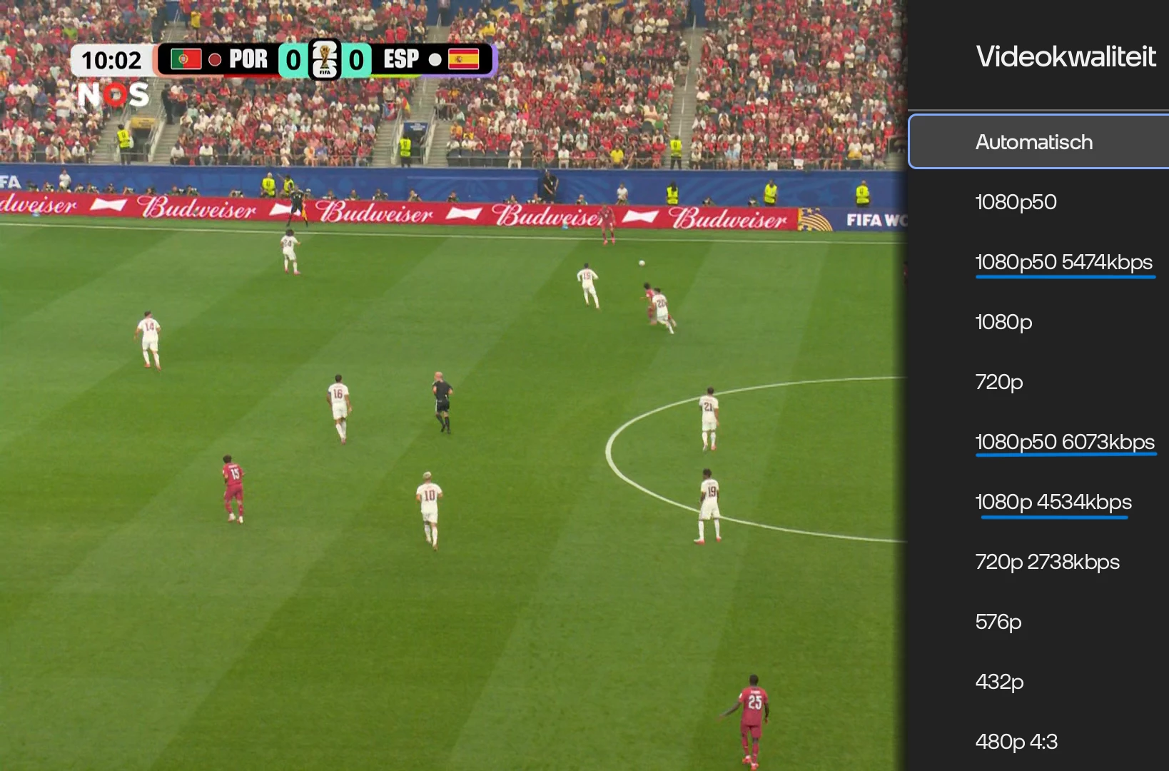

Op Android TV wel. Kan je wel noemen, welke streams zijn van H.265? Voor 1080p zijn de met blauw gemarkeerde streams alleen bij bepaalde zenders (NPOx, RTL4/5, SBS6) aanwezig. Wel opvallend dat de 'Automatisch' heeft de hoogste bitrate, hoger dan 6073kbs stream

​@ccnl De streams waar xxxxkbps achter staat, zijn de H265-streams. Op welk apparaat heb je de Android TV-app draaien? Ik heb hem zelf ook als app op de Mediabox en dan krijg ik wel de H265-streams te zien. Maar het onderscheid wordt gemaakt door de ‘user agent’ en die is dan hetzelfde, dus dat is misschien niet helemaal een eerlijke vergelijking. Ik weet overigens niet welke stream de Mediabox kiest bij ‘Automatisch', maar ik neem aan dat het de 6073kbps-stream is. De gewone H264 1080p50 is namelijk minder.

​@TMTV Ik heb nogmaals gemeten, op Mediabox heeft automatisch de bitrate 7,25Mbs en 6073Kbs de bitrate 6,5Mbs. De H.265 streams zie ik op Amazon FireStick (Android TV 11) maar niet op TCL TV en Xiaomi Box S 3rd Gen (beide Google TV 14)

Ik heb het met de Mediabox getest en als ik hem gewoon op Automatisch heb staan, pakt hij de best mogelijke stream (1080p50 6073kbps H265). Dat heb ik getest door een laptop met Wireshark ertussen te zetten en te kijken welke van de 10 mogelijke videostreams hij ontvangt. De bitrate is niet altijd precies hetzelfde. Dat kan iets schommelen. Daardoor is zoiets meten (via de router?) niet nauwkeurig genoeg. Natuurlijk moet de verbinding wel snel en stabiel genoeg zijn (in mijn geval bekabeld).
Ja meten via router (grafiek en berekend). Om de schommeling klein te houden, meet ik over precies 5min (300s). Resultaat bekabeld
Automatisch 292538625 bytes 7,440 Mbit/s
1080p50 6073kbps 254531293 bytes 6,473 Mbit/s

Met mijn ogen zeg ik idd dat automatisch betere kwaliteit oogt dan 6073mbit.
Vond al apart dat het namelijk schakelt tussen beeld verschil.
Sinds vandaag de mediabox ivm lg app ik erg slecht vind qua kwaliteit en vasthouden van de kwaliteit.
