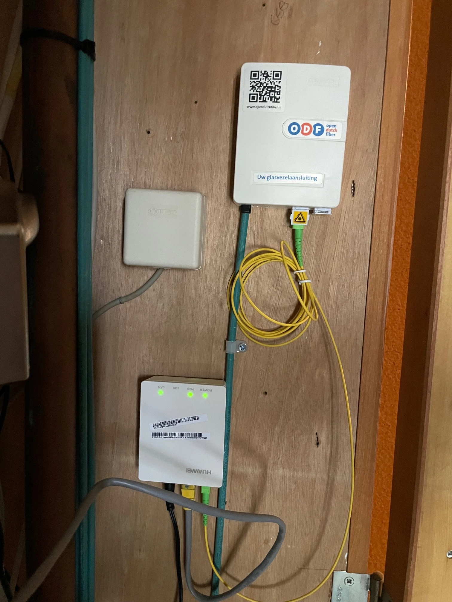

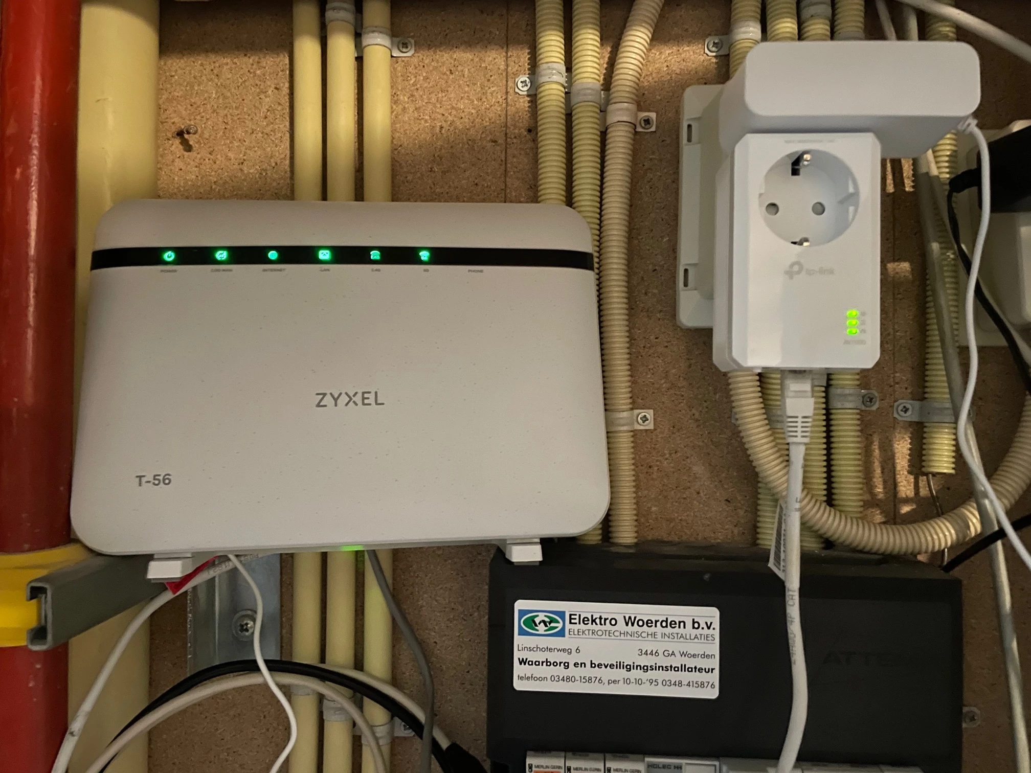

Goedemiddag Teresa.
Hierbij foto's van de aansluitingen in de meterkast.
Voor alle duidelijkheid: ik heb zelf niets aangesloten, dat heeft een monteur namens Odido gedaan.
Ik woon in een appartement. De meterkast zit buiten op de gang. Niet in mijn appartement.
De verbinding naar mijn woonkamer gaat met Gigabit ethernetporten via het stopcontact. Daar heeft de monteur het op aangesloten.
Zo heeft al die jaren mijn Ziggo aansluiting goed gewerkt. Nou kan ik mij voorstellen dat jullie zeggen dat het hakkelend beeld door die ethernetporten komt. Maar ik heb het met de 15 mtr lange UTP kabel getest rechtstreeks uit de modem naar de mediabox, dwars door mijn huis, en toen hakkelde het beeld nog steeds. :-(
Hi ​@Ton 3446, dankjewel! Ik zie nu iets interessants wat ik bij je wilt checken, want dat haal ik niet uit de foto. Ik zie dat er op LAN1 van het modem twee apparaten staan aangesloten. Eén hiervan is onze Mediabox maar de andere kan ik niet uitlezen. Klopt het inderdaad dat er een ander apparaat op de LAN1 poort van het modem zit aangesloten? Of is dit de ethernetpoort die ik zie, en is er dan helemaal geen mogelijkheid om de kabel echt rechtstreeks, zonder de ethernetpoort te gebruiken?
Zit de kabel wel echt al rechtstreeks, zonder de ethernetpoort, aangesloten? Kan je dan de kabel omprikken naar een andere LAN poort? Zo kan ik zien of ik dezelfde melding van het tweede apparaat krijg!
P.S Ik heb de beeld kwaliteit van de Mediabox uit kunnen lezen, deze is helemaal in orde. We moeten de oorzaak dus echt wat dieper zoeken. Heb je de mogelijkheid dit haperende beeld in kaart te brengen door dit te filmen? Het filmpje kan je uploaden via bijvoorbeeld Wetransfer. De link kan je vervolgens plakken in jouw Community profiel onder het kopje '’Info voor moderator'’.

Bovenstaande heb je met onderstaande configuratie getest: LAN1 uit het modem de ethernetport in; in de woonkamer ethernetport uit naar de Mediabox.
Er zit verder niets op LAN1 aangesloten.
Natuurlijk wil ik de 15 m kabel voor jullie trekken, en de ethernet poorten eruit halen, maar dit kan alleen maar tijdelijk, om te testen. De meterkast zit namelijk niet in mijn appartement.natuurlijk wil ik de 15 m kabel voor jullie trekken, en de ethernet poorten er tussenuit halen, maar dit kan alleen maar tijdelijk, om te testen. De meterkast zit namelijk niet in mijn huis.
en natuurlijk wil ik een filmpje maken. Waar moet de link naartoe gestuurd worden?
