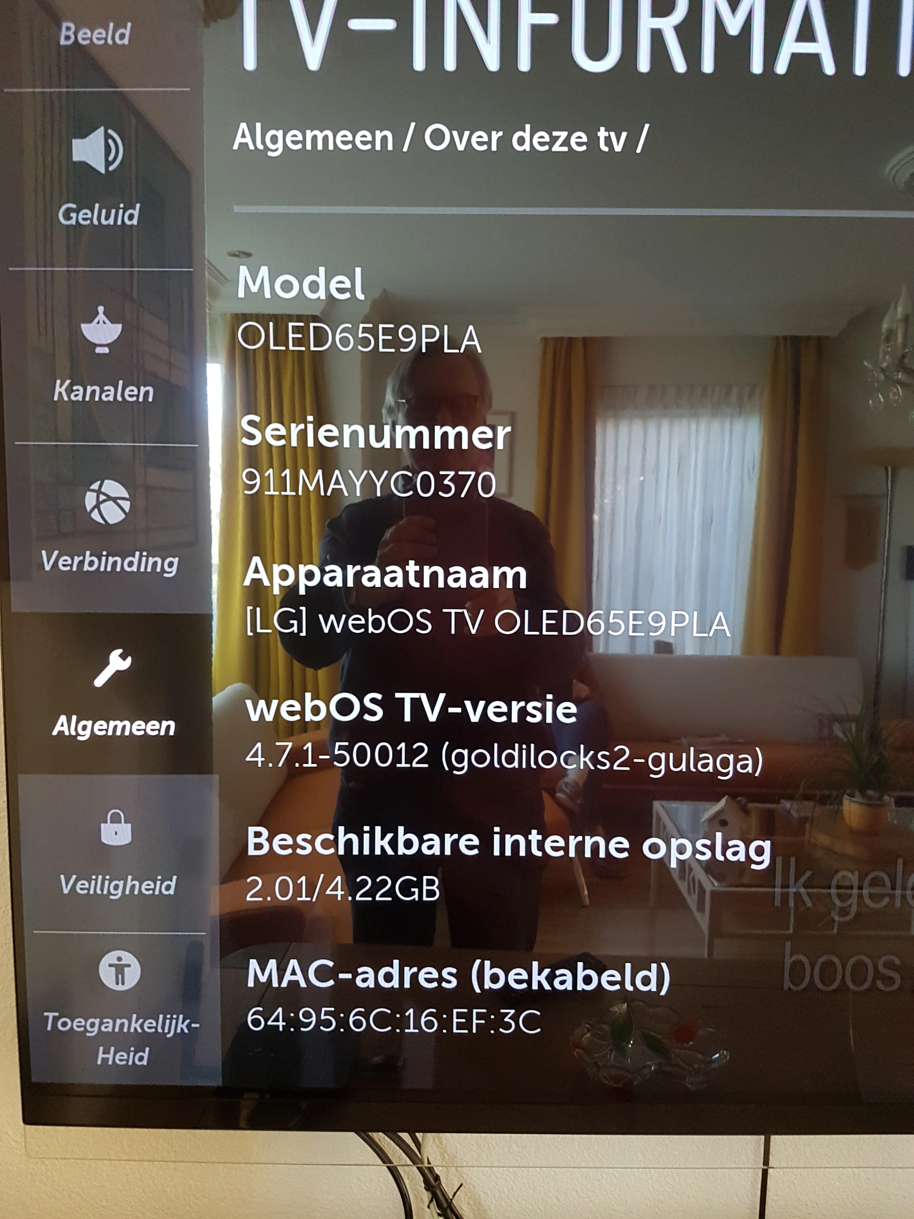

Dank voor uw antwoord. Wat u zegt dacht ik ook. Bijgaand de gegevens van de tv. Zou het op dit model ook kunnen? Volgens de monteur van ODIDO kan dit niet (of lukte het bij hem niet?)

​@kempenvt
Controleer of de store op Nederland staat en ook in de instellingen serviceland en LG serviceland beide op Nederland.
Ik lees ook dat sommige chipsets uitgesloten zijn ondanks dat je aan vanaf 2017 en webOS 3.5 of hoger voldoet.
  • feb 27, 2026 6:06 a.m. UTC
Dank voor deze tip. Na instellen Nederland als serviceland liep alles op rolletjes. Het probleem is opgelost!
