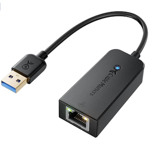

Heb een 48 inch C4 ‘24 staan, met een 300 mbit Ethernet connectie (via USB-Ethernet dongle), dus aan de verbinding ligt het niet. Aan de rest van de WebOS apps merk ik de vertraging niet, dus het lijkt er op dat dit een Odido-dingetje is.

Hey ​@lacobo, bedankt voor het filmpje. Hierop is de vertraging inderdaad op te zien. Nu las ik in je eerste post dat je de tv hebt aangesloten via een 300 mbit Ethernet connectie (via USB-Ethernet dongle). Is het mogelijk om een test uit te voeren dat de tv direct bekabeld aangesloten zit op het modem? Dus Modem → Tv bedraad (zonder iets ertussen). Ik ben namelijk benieuwd of de vertraging niet wordt veroorzaakt door de dongel. Zou je dit kunnen testen?

Ook rechtsstreeks aan de Ethernet kabel (en via Wifi) is de vertraging nog steeds aanwezig.
En die USB dongel, dat is wel een toppertje:
Ethernet kabel rechtstreeks:
Ping: ~18ms
Down: ~90 Mbps
Up: ~ 97 Mbps
Ethernet via USB dongel:
Ping: ~18ms
Down: ~320 Mbps
Up: ~ 180 Mbps
Het is dat de USB poorten van de C4-Oled slechts USB2 zijn, anders was het richting 1GB Up en Down. Dat doet de Google TV streamer dan ook, maar die zou ik liever weer afkoppelen, want het ding is nogal bazig en switcht zelf het HDMI kanaal.

Alles verloopt via de dongel. Zowel Ethernet als Wifi staan uit. Ethernet via de dongel is namelijk de snelste verbinding. Alle apps ‘vliegen over het scherm’, op die van Odido na.
De LG wilde bij opstarten wel eens zeuren dat ie geen verbinding had, maar sinds de dongel is de netwerk connectie ‘rockstable’. Updates komen gewoon binnen etc.
