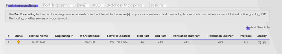

Ik wil graag een issue voorleggen voor een probleem in de niet-urgente soort maar als ik geen melding maak wordt het zeker nooit opgelost.
In het kort : QUIC werkt niet via het publieke ip van het Zyzel modem vanaf interne computers, wel vanaf elders op het Internet.
Short story long:
Als ik het modem en mijn interne webserver configureer voor QUIC (HTTP via UDP) werkt het wel voor buitenaf, maar intern krijg ik geen connectie.
Ik configureer in het modem een NAT regel voor poort 443 met protocol ALL, dus ook UDP.
Op de interne webserver draait OpenResty/NgInx.
De configuratie is van buitenaf goed te testen met:
https://http3check.net/?host=example.ddns.net
QUIC is supported
HTTP/3 is supported
Alleen vanaf interne computers is er geen verbinding te krijgen, wel als ik direct naar het interne adres ga, buiten het modem om. Het is het modem waardoor ik niet lokaal kan connecten.
Er zijn workarounds maar daar hangen weer nadelen aan.
a. QUIC is nog nieuw, HTTP2 doet het wel maar ik ben toekomstgericht en probeer de laatste technologie te adopteren en als ik QUIC uitschakel vanwege een intern probleem is dat meteen ookvoor extern en extern werkt het prima.
b. Een reverse-proxy dienst zoals Cloudflare heeft geen last maar dan is al mijn verkeer inzichtelijk voor een derde partij, ook het interne.
c. Via DNS of hosts file de publieke namen omleiden naar het interne adres maar dat geeft extra onderhoud. Het probleem is dat wanneer ik mijn laptop elders gebruik of intern deze config telkens moet worden aangepast. Vervelend.
d. Een tunnel leggen naar buiten om intern iets te doen. Paard achter de wagen..
Ik ben ook niet in afwachting van eenzelfde soort workaround maar hoop op een fix in het modem zodat de local loop gaat werken voor QUIC.

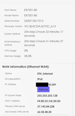

​@Tommie van Odido had mij gevraagd om hier even naar te kijken. Als ik met twee clients achter een T75 test met netcat zie ik niet dit probleem.
T75 Info
T75 Port forward
Als ik op de server luister op UDP Poort 443
