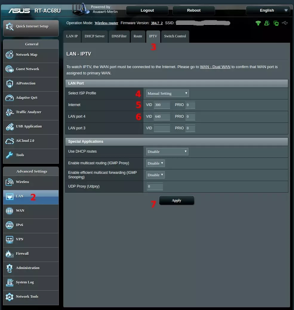

Ik ben net aangesloten op het Odido netwerk met een Zyxel T56 router maar ik wil mijn eigen Asus RT-AC68U router gebruiken. Ik weet alleen niet welke instellingen ik moet gebruiker. Hoe moet ik de WAN-instellingen aanpassen en hoe de LAN-IPTV?

Hallo ​@R1960
Zie ook deze foto:
Stap 6 kan je overslaan (leeglaten).

Ook geen telefonie neem ik aan…
Je kunt in de Asus WAN gewoon laten staan maar je moet bij LAN/IPTV bij internet VLAN 300 opgeven. Daarna zou het moeten werken. Realiseer je wel dat dit een oude Asus is met wifi 4 en de Zyxel T-56 heeft modernere wifi 6.

Hallo ​@R1960
Zie ook deze foto:

Deze had ik dus ook, maar liep tegen een beperking aan. Die beperking bestond eruit, dat ik met mijn 1Gb aansluiting maar niet aan die 1Gb bandbreedte kon komen.
Wat bleek, de processor die erin zat, liep tegen zijn max aan. Daardoor liep hij de zaak te ‘knijpen’, ook al had ik alle offloading al bijgesteld.
Dus hou de processor load goed in de gaten, want dat was voor mij een bottleneck.
En de stap 6 die ​@Waqqas benoemt, had te maken met de tijd dat er op die VLAN het IPTV signaal liep. Nu zit het allemaal binnen de VLAN 300, dus 1 setting die is aangegeven zou het allemaal werkend moeten krijgen.

Allen bedankt voor de reacties. Mijn router is te oud voor de moderne ONT van Odido, dus nu hangt mijn router achter de Zyxel. Dat is energetisch niet netjes maar het werkt dus voor het moment ga ik zo verder.
  • October 14, 2025
Ik heb mijn Asus RT-AC68U toch echt een keer rechtstreeks aan de ONT gehad. Geen probleem. Ik heb hem alleen er wel weer afgehaald omdat de Zyxel wifi 6 had (en mijn telefoon die ondersteund).
Dus de Asus moet echt wel werken... het is alleen de vraag of je dat wilt omdat de Zyxel wel wat sterker is. (Zoals aangegeven hangt mijn Asus nu als extra AP voor mijn watermeter die geen contact krijgt met de Zyxel).
  • October 14, 2025
​@R1960
Hij zou wel gewoon moeten werken op de ONT. Krijg je geen internet na VID 300 toepassen?
Heb je hierna de ONT herstart?
