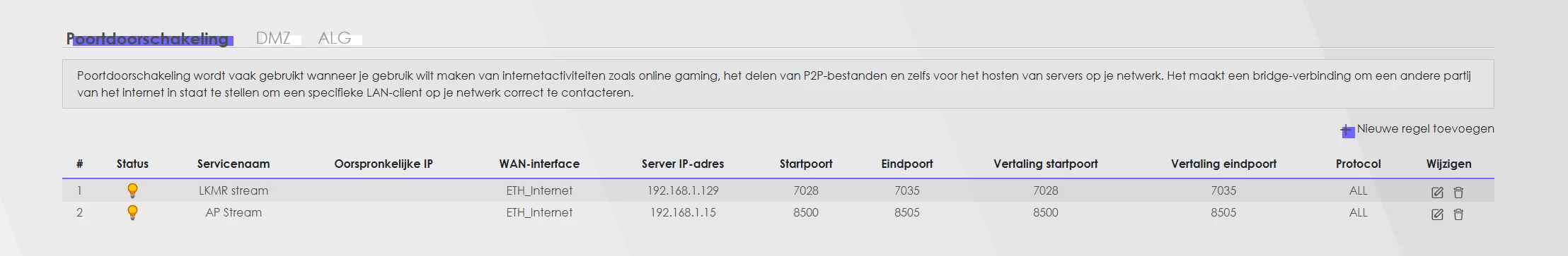

Hoi Odido community.
Het lukt mij niet om van buitenaf een muziekprogramma te benaderen voor online radio.
Heb met iemand gekeken en die zei dat de poort dicht stond (8503).
Ik heb alle stappen gevolgd die hier werd aangegeven en ook andere topics gelezen maar krijg nog steeds niet de poort open.
Heeft iemand nog een idee of tip?

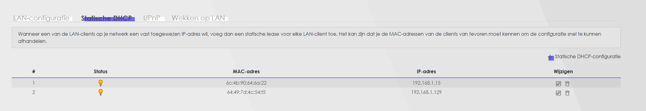

Vaste ip gegeven
gaat om de onderste poort range.

Om welk muziekprogramma gaat het?
Heb je al gecontroleerd of de poorten ook echt open staan met b.v. https://www.yougetsignal.com/tools/open-ports/?
Heb je gekeken of je intern wel toegang hebt tot dat muziekprogramma?

Ja heb gecontroleerd, helaas staan ze closed.
Intern lukt dus ook niet en dat is het aparte want ik kan wel met muziek programma connecten met andere server. (deze staat in Hilversum) en andere server kan ik dus niet connecten (hier thuis in Roermond)
Het heet trouwens alwaysplayer

Dan lijkt er mij iets met de server te zijn. Dan kun je nog zoveel poorten forwarden maar als die server er niet naar luistert, dan zal het niet werken.
Ik ken alwaysplayer niet, kan er ook niets over vinden.
