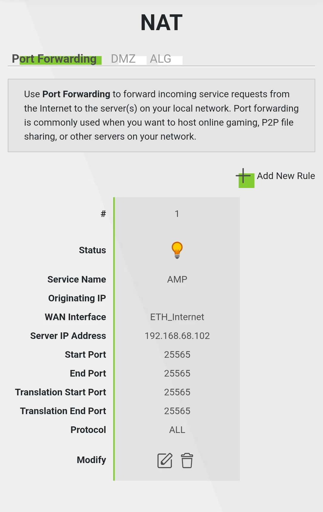

Kun je een screenshot laten zien van al je port forwards?
Zit je server direct aangesloten op een LAN poort van de Zyxel of heb je er nog apparatuur tussen zitten (andere switch of misschien zelfs router) ?

Dit is de port forwarding in de router, als voor mijn netwerk setup.
Het gaat vanaf router naar een 5 port switch en dan naar mijn server.

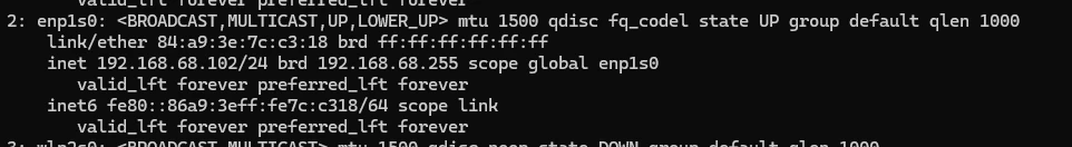

En jouw server luistert ook echt op poort 25565 TCP of UDP?
Je hele netwerk zit op het 192.168.68.x subnet?

IP a:

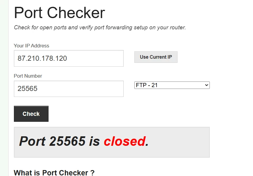

Dat ziet er op zich prima uit (zover ik kan zien). En wat zegt een site als https://portchecker.co/ ?
  • jan. 7, 2026 7:34 p.m. UTC
