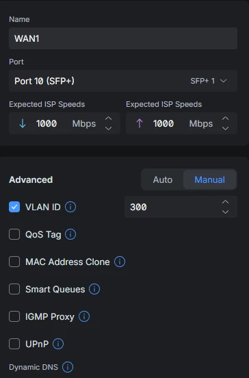

Helaas het werkt nog niet.
Vorige week aan de telefoon met de helpdesk werd precies hetzelfde gezegd. Later bleek echter dat er ook nog een wijziging op het Delta netwerk moest worden doorgevoerd. Mijn Nokia ONT doet het wel, mijn eigen ONT doet het niet.
Bijgaand wat er is ingesteld: VLAN 300, verder niet zoveel spannends.
Gegevens van de SFP poort:
ethtool -m eth9 | grep -Ei 'Receiver signal|Laser output|Laser bias'
        Laser bias current                        : 0.000 mA
        Laser output power                        : 0.0000 mW / -inf dBm
        Receiver signal average optical power     : 0.0389 mW / -14.10 dBm
        Laser bias current high alarm             : Off
        Laser bias current low alarm              : On
        Laser bias current high warning           : Off
        Laser bias current low warning            : On
        Laser output power high alarm             : Off
        Laser output power low alarm              : On
        Laser output power high warning           : Off
        Laser output power low warning            : On
        Laser bias current high alarm threshold   : 90.000 mA
        Laser bias current low alarm threshold    : 2.000 mA
        Laser bias current high warning threshold : 80.000 mA
        Laser bias current low warning threshold  : 4.000 mA
        Laser output power high alarm threshold   : 6.5535 mW / 8.16 dBm
        Laser output power low alarm threshold    : 2.1380 mW / 3.30 dBm
        Laser output power high warning threshold : 6.5535 mW / 8.16 dBm
        Laser output power low warning threshold  : 2.3442 mW / 3.70 dBm
Zoals te zien ontvangt de SFP module wel degelijk een signaal, maar houdt het daarna op. De fysieke verbinding lijkt dus in orde. Er lijkt echt nog iets mis te gaan bij het registreren van mijn ONT op het Delta netwerk...
