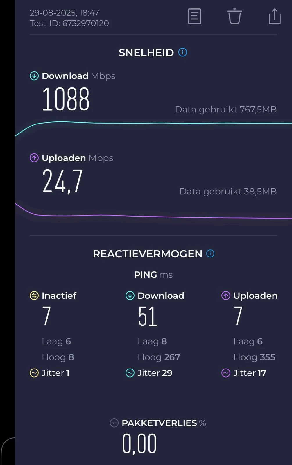

  • aug. 29, 2025 5:48 p.m. UTC
​@Waqqas ​@Tommie van Odido

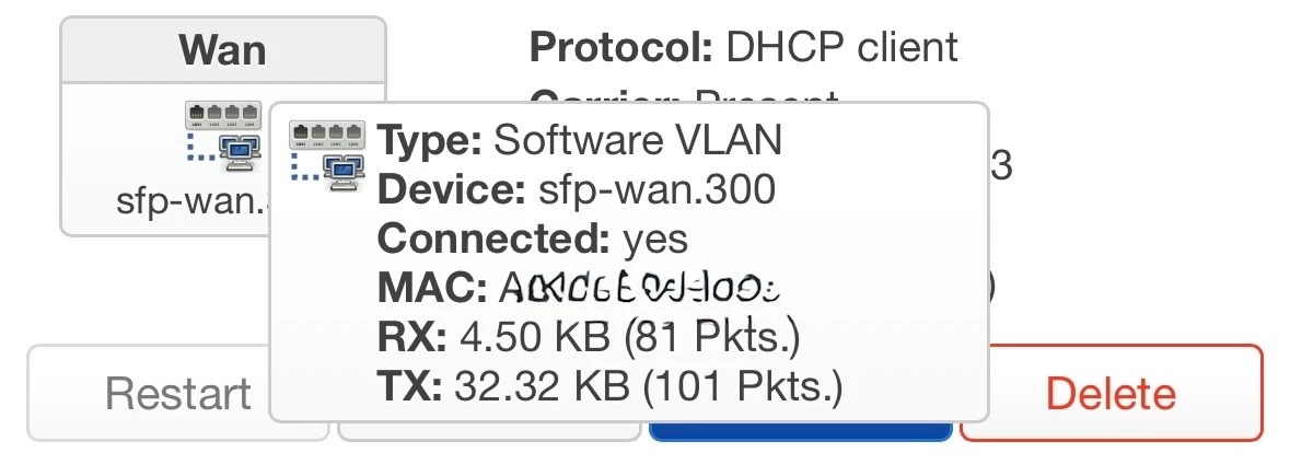

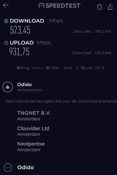

Het werkt! Dank alleen mijn upload is aan de lage kant.
Download = 1088 Mbps
Upload = 24 Mbps
Dit is niet goed volgens mij... Graag jou hulp.

Hoi ​@Tommie van Odido instellingen lijken goed te staan want met tussen apparaat ONT Huawei kreeg ik beide prima snelheid.
Heb nu weer een meting gedaan bedraad maar zie onderstaande. Kunnen jullie vanuit Odido kant nog wat zaken regelen voor mij zodat ik stabiele snelheid krijg?

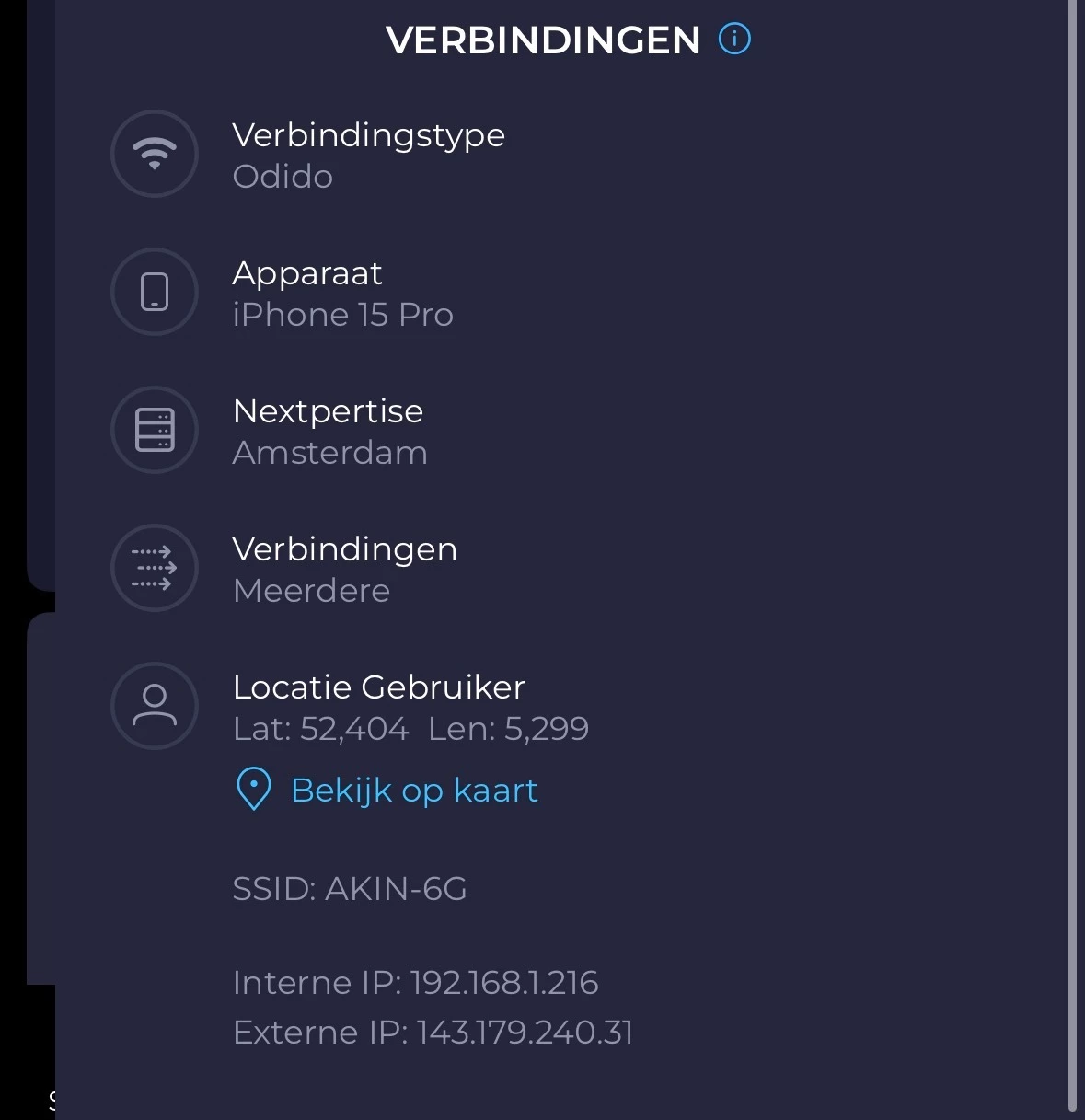

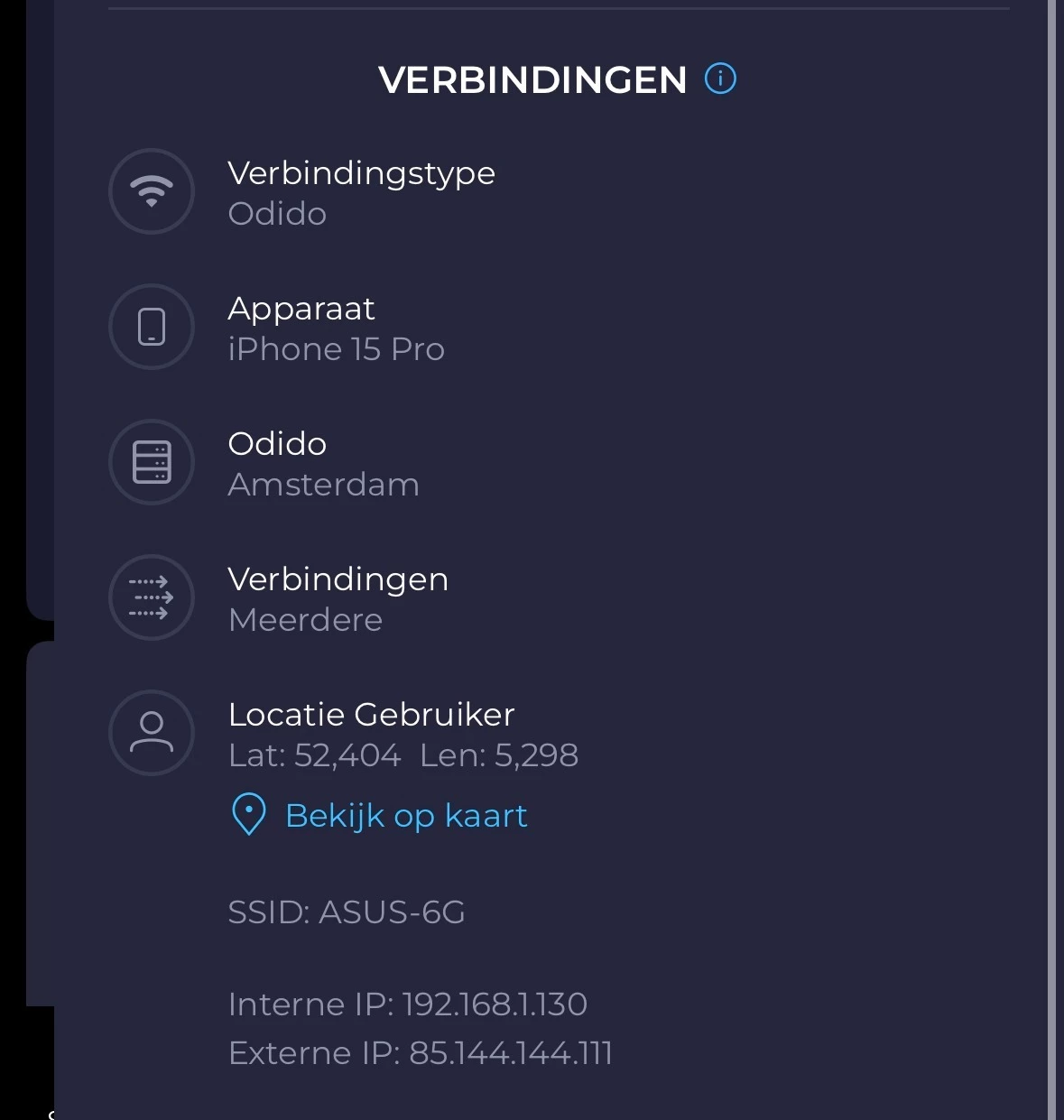

Wat ik wel zie dat ik een ander dat ik een ander extern ip adres heb. Upload wordt steeds slechter nu zelfs onder 15 mbps
voorheen een extern ip adras beginnend met 85.xxx en sinds omzetting 142.xxx
