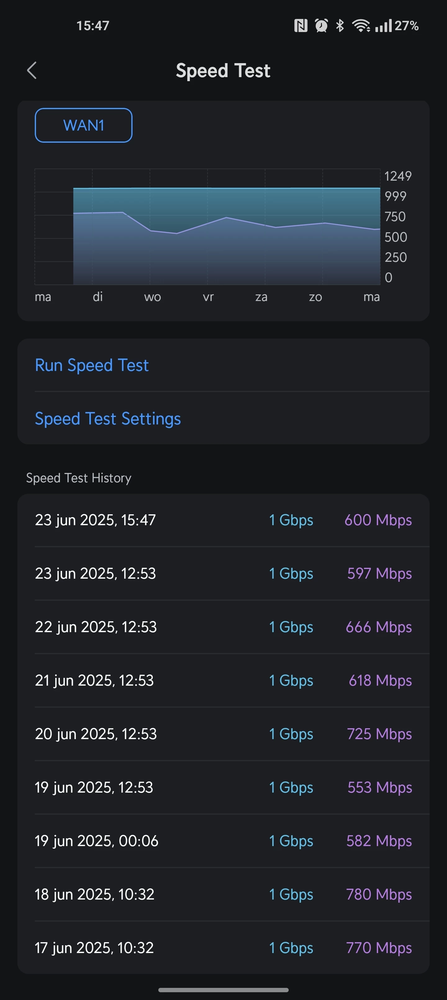

Hi ​@Tommie van Odido,
Ik zit inmiddels al sinds 9 april j.l op VLAN 300. Dit nadat mijn verbinding was verbroken had ik al test the VLAN van 801 naar 300 gezet en toen werkte het weer. Zie mijn post in;
Zou je eens willen kijken naar mijn uploadsnelheid. Deze blijft altijd flink achter op de downloadsnelheid. Ik heb dit begin april ook al eens aangekaart, tot op heden geen verbetering.
Ten tijd van mijn abonnement direct bij Delta zat de upoadsnelheid veel dichterbij de download en was nagenoeg symmetrisch. Ook met exact dezelfde configuratie > UDM SE > Zaram SFP module. Wat kan hier de oorzaak van zijn?
Thanks
  • jun. 23, 2025 2:25 p.m. UTC
Och ik zie het ja, dat heb ik zelf nog laten oplossen voor je, wat stom!
Ik heb direct een lijnmeting uitgevoerd ​@TheMansion, echter omdat er eigen apparatuur aangesloten zit krijg ik geen volledige meting. Wel kan ik zien dat de glasvezel in ieder geval in orde is. Test je dit direct bekabeld op je UDM? Zo ja, heb je de bekabeling en de poorten op je router al eens gecontroleerd? Kan zijn dat er een kleine defect in de kabel of poort zit waardoor de upload lager is dan normaal.
