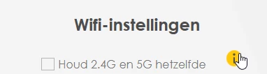

HOe configureer ik dat in de modem instellingen?  Betreft dat deze setting:
Ik denk dat ik dan maar een aparte ssid toeken aan de extender en die alleen gebruik als ik in de schuur zit. Er zitten nogal veel netwerken om mij heen en ik wil zeker voorkomen dat mijn PS5 en TV, die op zeer korte afstand van het modem zitten, op de 2.4ghz springen.

Ga in je browser naar 192.168.1.1 en log in met admin en het Login Password dat achter de router staat.
Ga in het menu naar netwerkinstellingen, draadloos, Easymesh, schakel dit in en pas dit toe.
Op dezelfde pagina bij algemeen inderdaad het vinkje bovenaan bij instellingen hetzelfde houden.
Verder kun je bij gast een gastnetwerk 2,4 GHz inschakelen met als toegangsscenario thuisgast.
