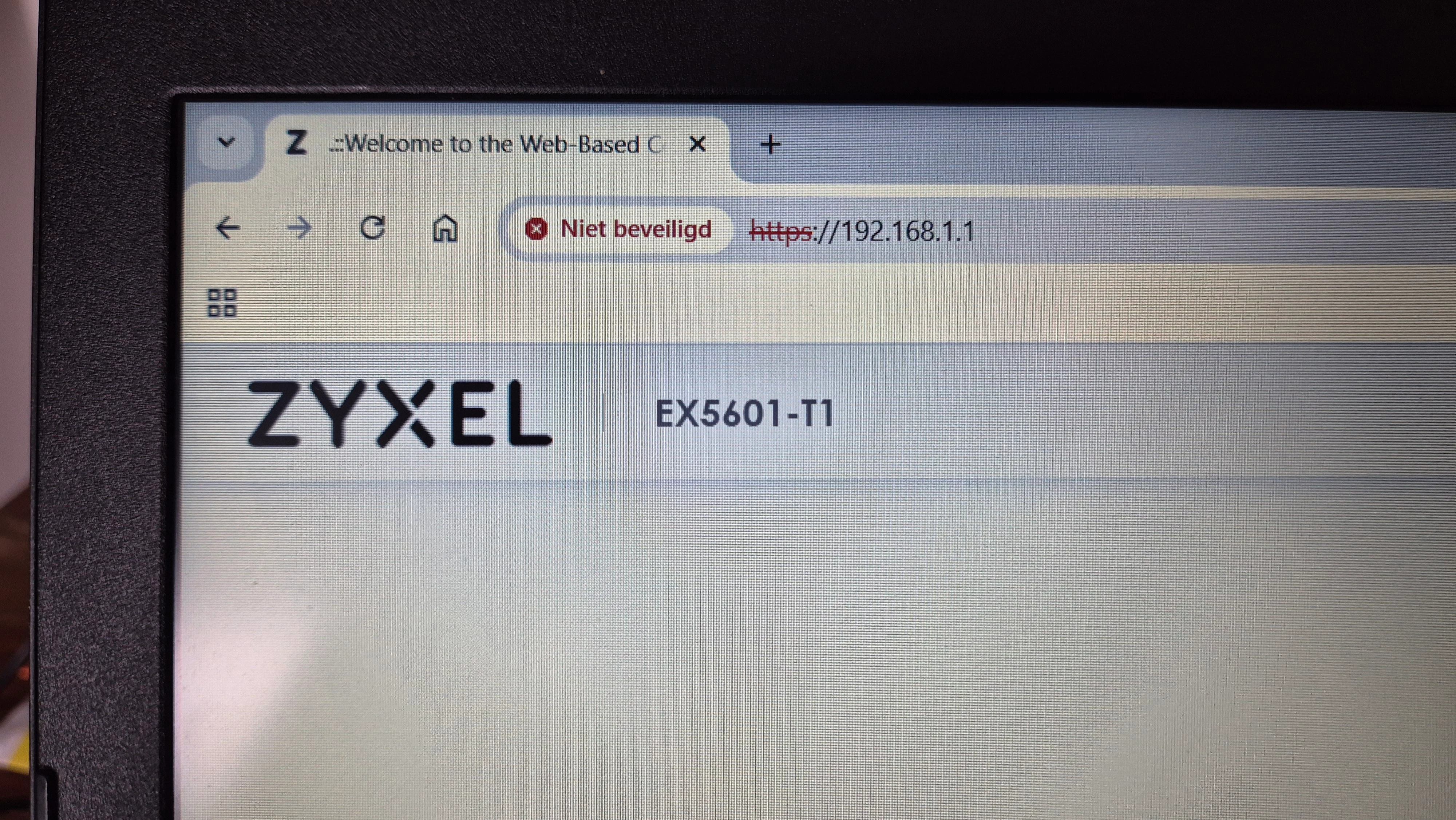

  • aug. 30, 2025 12:39 p.m. UTC
  • aug. 30, 2025 12:40 p.m. UTC
​@Waqqas dit is wat ik krijg nadat ik op geavanceerd heb gedrukt.
  • aug. 30, 2025 1:03 p.m. UTC
​@Debbyvredeveld
Dat krijgt iedereen, kan je gewoon negeren.
  • aug. 30, 2025 1:09 p.m. UTC
Maar kom niet verder. Het blijft op deze pagina hangen dus vandaar. Ik sta er nog steeds op.
  • aug. 30, 2025 1:12 p.m. UTC
​@Debbyvredeveld
Nadat je op geavanceerd hebt geklikt zou je op (onbeveiligd) doorgaan kunnen klikken. Test het eens met een andere browser of andere apparaat.
