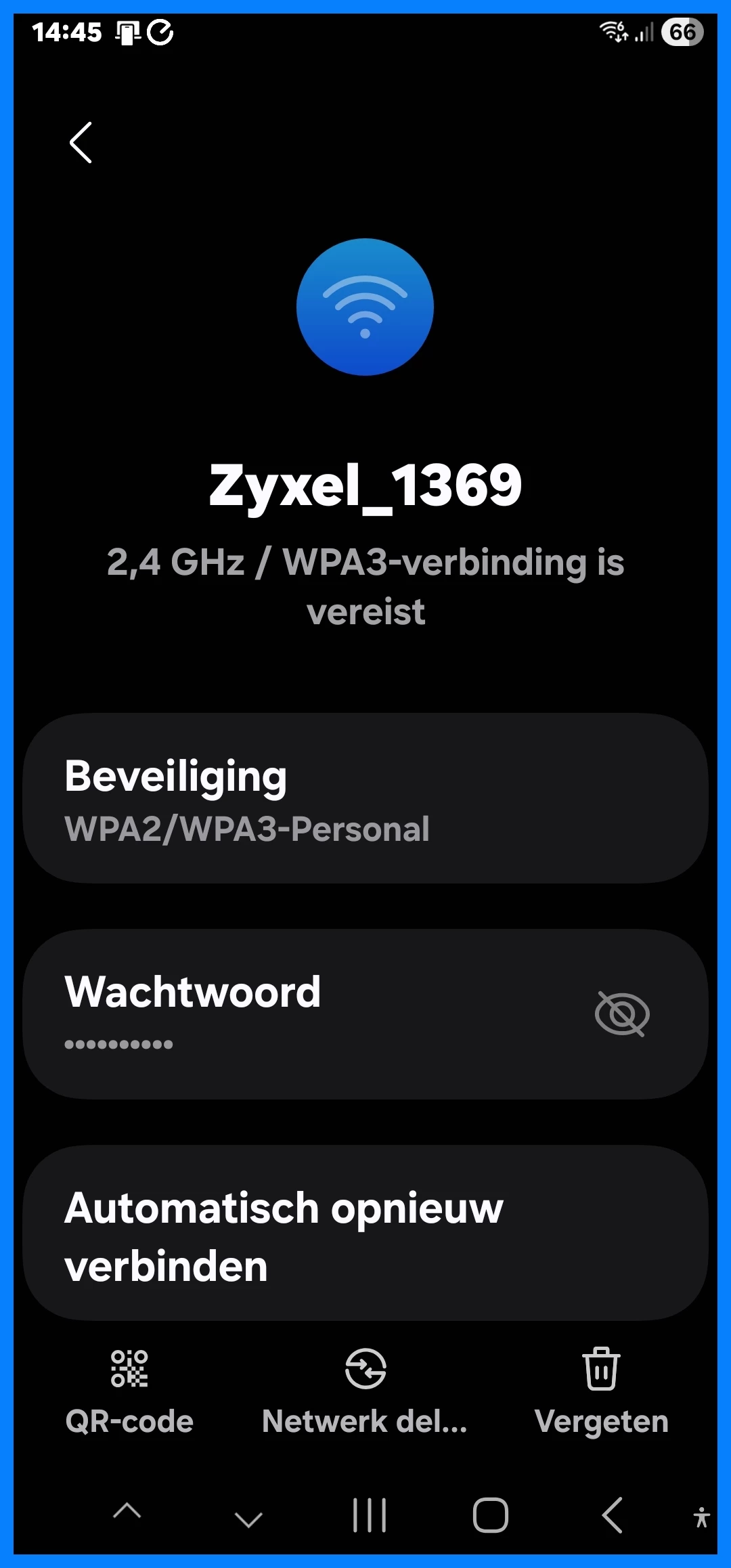

Weet nu nog niet of dit Wifipunt in orde is of niet. Hangt nog steeds bekabeld aan de Zyxel T56 en zou bekeken worden. Mocht ik zo'n zelfde exemplaar ruilen weet ik dus nog niet of dit wel werkt voor mij. Is mijn exemplaar nu stuk of wat ? Zie het bekabeld nog als Zyxel_1369 in mijn telefoon, totdat ik de kabel verwijder.
