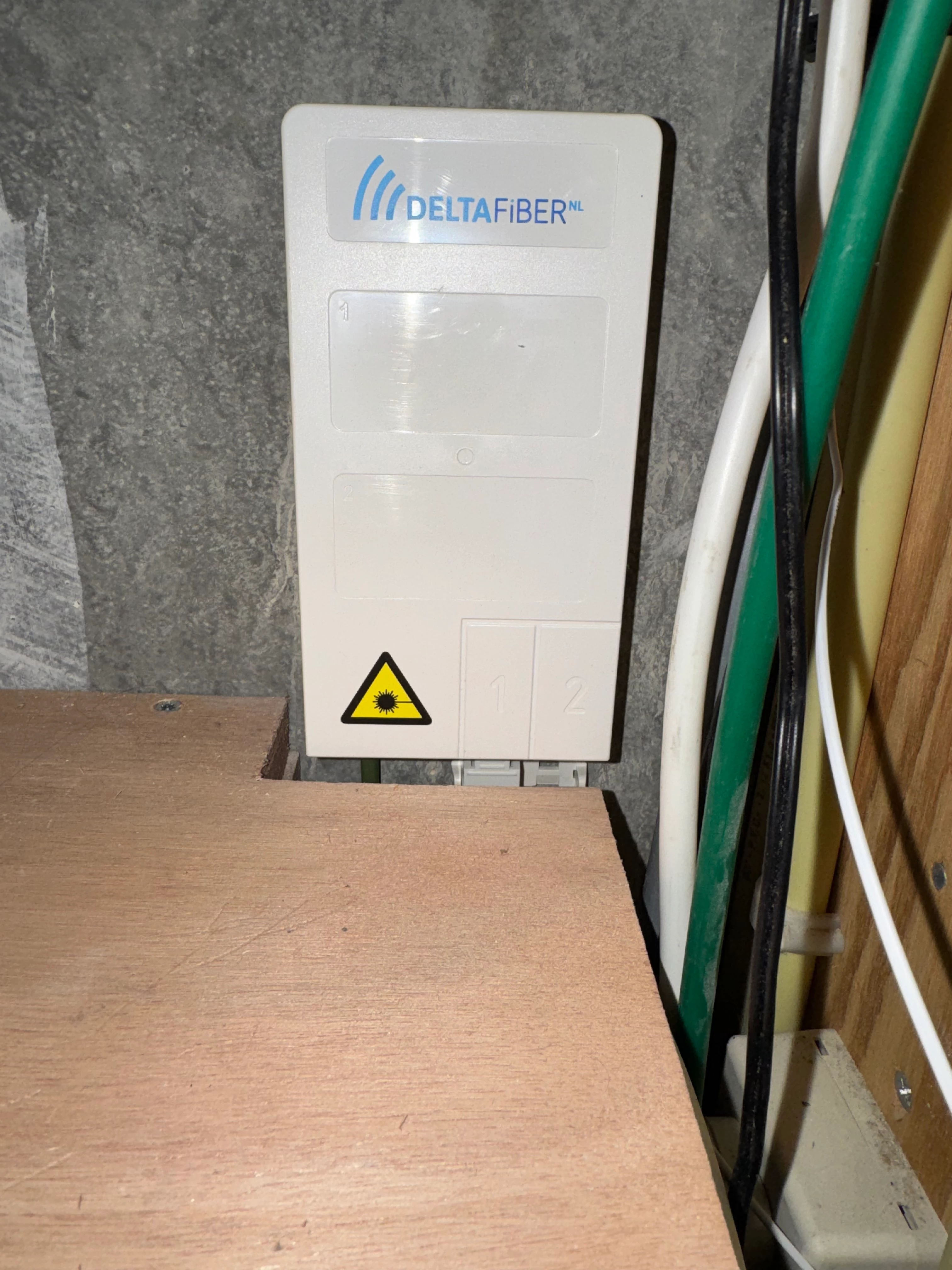

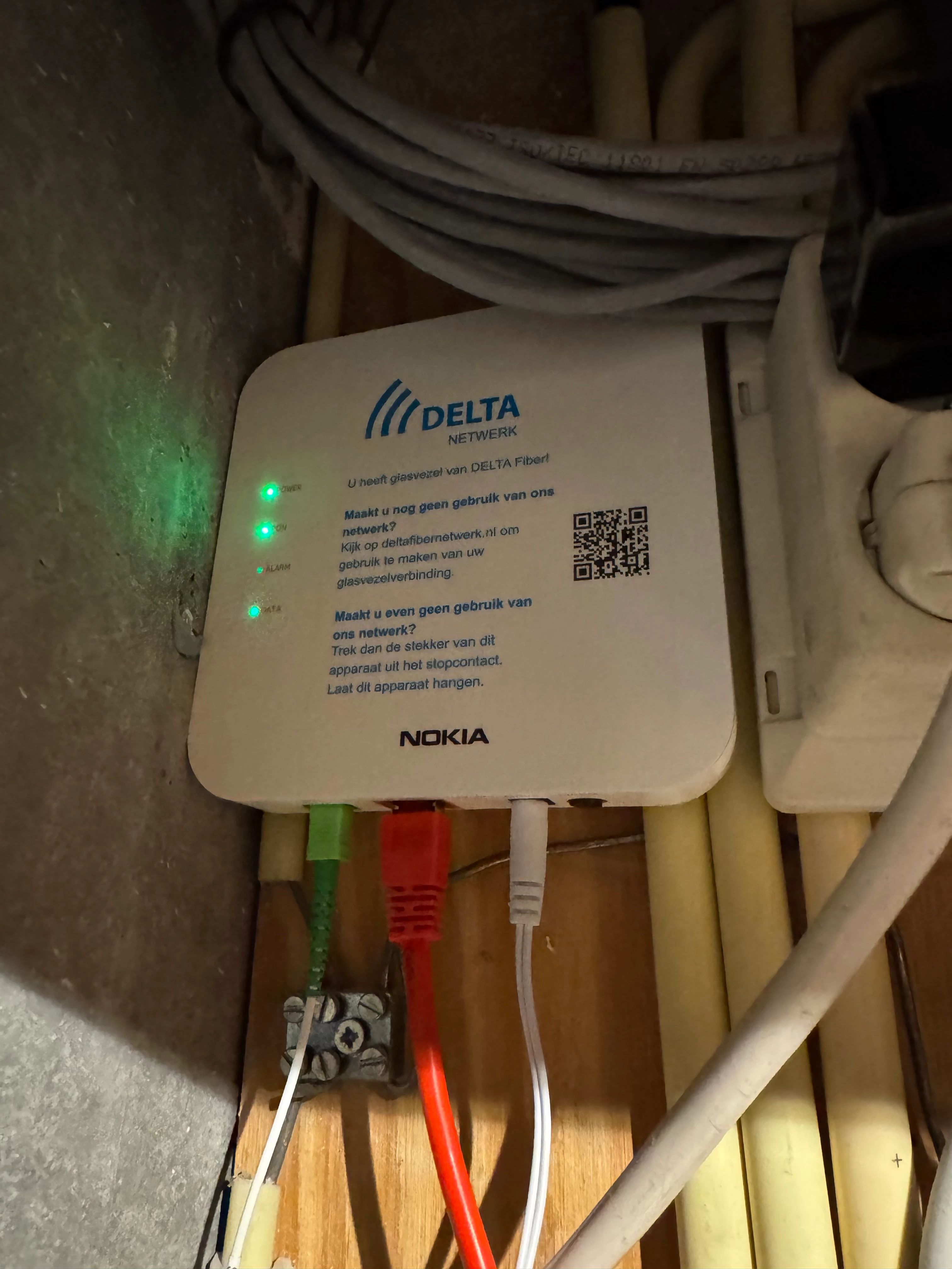

Ik zie dat er meerdere type aansluitingen zijn om de Fritzbox direct op het glasvezel aan te sluiten (GPON, AON en XGS-PON).
Gebasseerd op onderstaande foto’s kan iemand zeggen welke aansluiting ik heb?
Beste antwoord door Waqqas
Hallo ​@Mausssie
Je hebt een XGSPON aansluiting, neem bijvoorbeeld de Fritzbox 5530/5590/5690 XGSPON.

Fijn, bedankt voor de snelle reactie. Ga ik mij even verdiepen in het verschil tussen deze modellen.
Kan jij ook nog advies geven of er echt voordelen aan zitten om een Fritzbox direct op het glasvezel aan te sluiten i.p.v. een wat ‘eenvoudigere’ router met het ONT kastje te verbinden d.m.v. utp?
Het verwijderen van het ONT kastje scheelt natuurlijk sowieso in stroomverbruik en ruimte.
  • December 29, 2025
​@Mausssie
Daarnaast moet je er wel rekening mee houden dat de Nokia ONT niet meer geregistreerd staat omdat je de Fritzbox moet laten registreren. Stel er is een probleem met de verbinding dan zal Odido je vragen het Odido apparatuur aan te sluiten, het laten registreren van de Nokia ONT kan dan weer even duren.
Misschien hebben mensen die een Fritzbox rechtstreeks op het glasvezel hebben aangesloten nog wat toe te voegen.
