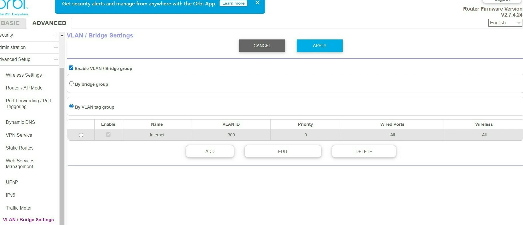

En heb je het ook eens getest zonder Zyxel router? Sluit de Orbi aan op de mediaconverter en pas dit toe:
Herstart hierna de mediaconverter.

Hallo ​@BaldR2008
