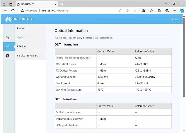

Mijn Fritzbox 5530 zegt dit onder Internet > Fiber Optic Information > Fiber Optics, met een XGS-PON module (getallen voor AON en GPON zijn anders!)
Transmission current
37 mA
Transmitter power
5.7 dBm
Reception quality
-18.1 dBm
Ik lees (reddit) dat negatief 11-12 dBm betere getallen zijn voor Reception quality. Mijn internet valt ook regelmatig uit, te kort om exact uit te zoeken waarom, maar dat vraag ik elders.

Hoi ​@Mrten2,
Dit zijn de waardes die Odido aanhoudt met hun eigen apparatuur. Ik neem aan dat deze dan ook gelden voor andere devices. Jouw waardes blijven hier netjes binnen.

Thanks! Begrijp wel dat die ranges erg breed zijn, -28dB is bv. “bare minimum” dus ik was benieuwd wat mensen ‘in the field’ zien.
Aan de andere kant weet je niet of je achter een 32 of 64-voudige splitter zit dus vergelijken zal lastig zijn.
