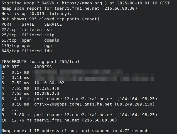

Hier ook geen probleem, HOST is UP
PING geeft zoals de laatste stap laat zien 13ms, no packets lost

  • aug. 11, 2025 2:06 p.m. UTC
pfsense gebruikte niet mijn wan maar gif interface als exit voor dat ip adres.
