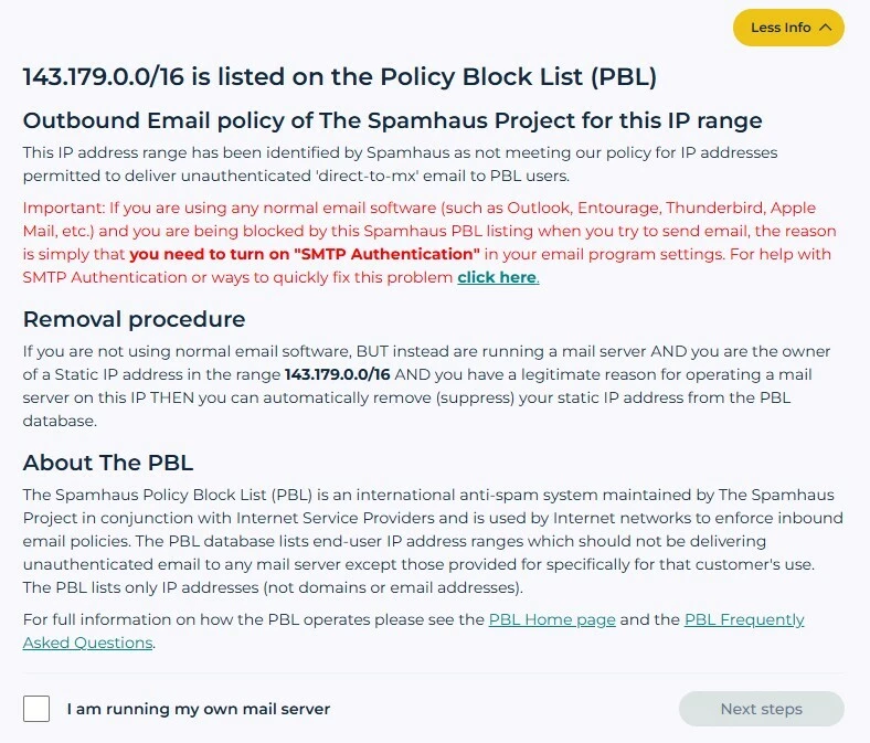

ik kreeg de melding bij bol.com dat mijn ip adres geblocked was. Ik ging op onderzoek uit en kwam erachter dat mijn ip adres op de blacklist bij Spamhaus ZEN stond. Nadat ik dit gecontroleerd heb bij spamhaus zelf viel me op dat het gehele 143.179.0.0/16 subnet listed is.
ik heb inmiddels mij ip adres succesvol van de lijst kunnen krijgen en bol.com werkt ook weer. Ik weet niet 100% zeker of het gerelateerd was want bol.com werkt al eerder weer. Na telefonisch contact met Odido adviseerde deze meneer me om dit op de community te zeggen. bij deze. Wellicht wel goed dat Odido hier even naar kijkt.
Beste antwoord door rvk01
Dat je op de PBL mag op zich geen probleem zijn. Dat sta ik ook (en ik heb zelfs een inkomende mailserver). Je zult zelf (als het goed is) toch nooit mail direct op een externe mail server afleveren op poort 25 (want die is door Odido en andere providers geblokt). Je gebruikt meestal een externe SMTP server en dat gaat gewoon normaal goed.
Als je op de SBL staat heb je een groter probleem en dan kan doen Odido een verzoek indienen om je daaraf te halen.
Ik denk niet dat bol.com gebruik maakt van de PBL. Dit is gewoon een policy list en geen echte blacklist (zoals SBL wel is). Omdat je zegt dat je bij bol.com weer eerder toegang hebt denk ik dus ook niet dat zij hier gebruik van maakte en dat het dus toeval was.

Op de PBL bij Spamhaus ZEN is geen probleem.
Op de SBL bij Spamhaus ZEN kan wel een probleem zijn.
  • jul. 31, 2025 12:31 p.m. UTC
Thnx voor de info. ik had zelf ook al zo'n vermoeden dat het niet gerelateerd was, maar is wel toevallig inderdaad.
