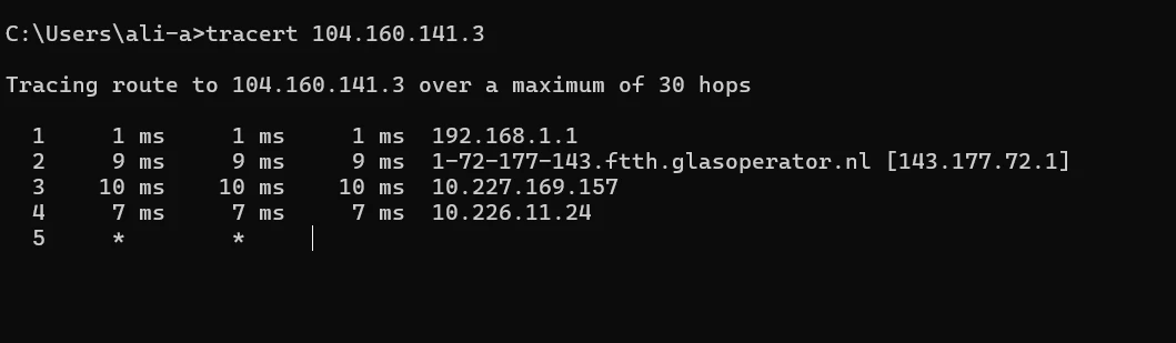

Bij de traceroute naar Riot Games (104.160.141.3) stopt het verkeer binnen het Odido-netwerk:
  1  <1 ms  home [192.168.1.1]
  2  4 ms   1-112-177-143.ftth.glasoperator.nl [143.177.112.1]
  3  5 ms   10.227.169.157
  4  6 ms   10.226.11.24
  5  * * *  Request timed out.
Dit lijkt op een UDP/NAT- of routingprobleem binnen het netwerk van Odido zelf.

Ik gebruik nu Mullvad VPN ping is op 10 en bij een tracert gaat het ook goed. Wel gek dat odido dit niet kan fixen ben benieuwd hoe lang dit gaat duren..
Ik zag dat onze hop 2 precies het zelfde is terwijl een andere vriend van mij ook bij odido zit en een hele andere hop heeft waar het wel gewoon werkt.
Ik zit in Schiedam met deze issues ben benieuwd of jij ook in de buurt zit.

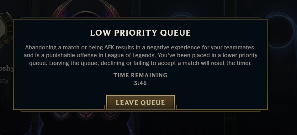

  • dec 2, 2025 8:33 p.m. UTC
Zojuist weer een d/c gehad heb nu een low priority queue vanwege odido issues….
