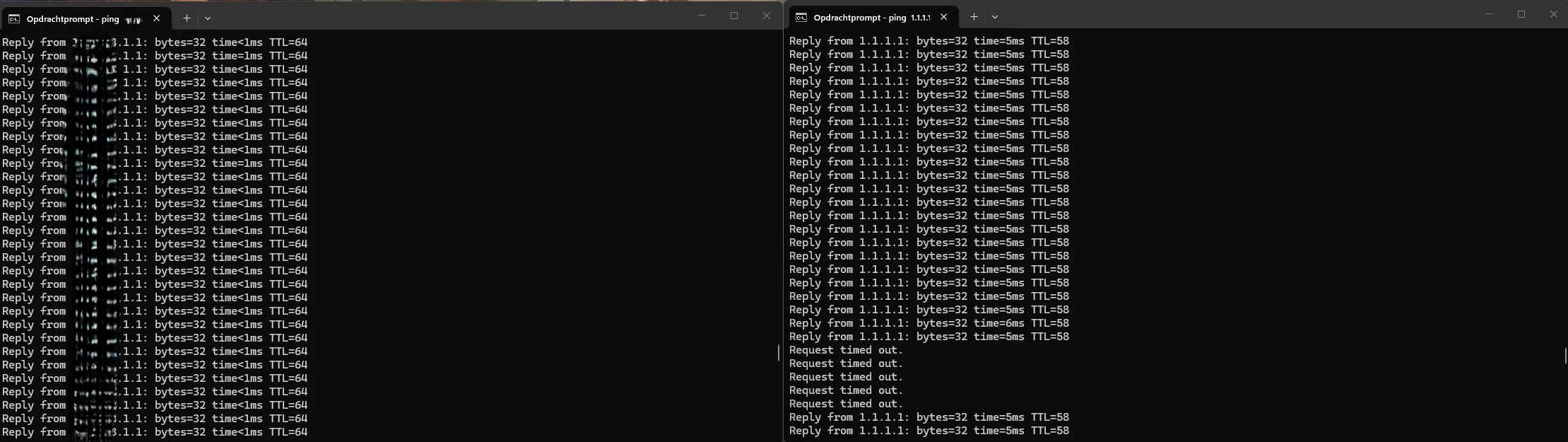

Hallo,
Ik heb de afgelopen weken last van het feit dat mijn verbinding meerdere keren per dag wegvalt. Ik heb daarom een ping-test gedraaid. Zodra de verbinding wegvalt, duurt dit telkens exact 4 seconden, geen seconde meer of minder. Dan denk je wellicht; dat is heel kort, maar daardoor word ik bij het gamen met enige regelmaat uit de server gegooid.
Ik heb gelijktijdig een ping-test gedraaid naar mijn lokale IP-adres (gateway) en naar 1.1.1.1. Het lokale IP adres geeft geen storing, maar 1.1.1.1 geeft op die momenten exact 4 seconden een 'Request timed out'. Mijn pc is bekabeld aangesloten via ethernet.
Daarnaast krijg ik de afgelopen dagen vanuit mijn UniFi-router expliciete meldingen over pakketverlies en fysieke WAN uitval:
'Packet loss detected: Internet connection WAN1 (Odido Netherlands) on port 5 is experiencing packet loss.' en
'Multiple Internet Disconnections: Internet connection WAN1 (Odido Netherlands) on port 5 went down multiple times in the last 24 hours.'
Ik heb Mullvad op de gateway compleet uitgeschakeld in de hoop dat het hier wellicht aan lag, maar dat mocht ook niet baten.
Alvast bedankt!

Ik ben mijn Zyxel router aan het zoeken, ondertussen gaat het vrolijk door. Heb m’n eigen IP even geblurred.
