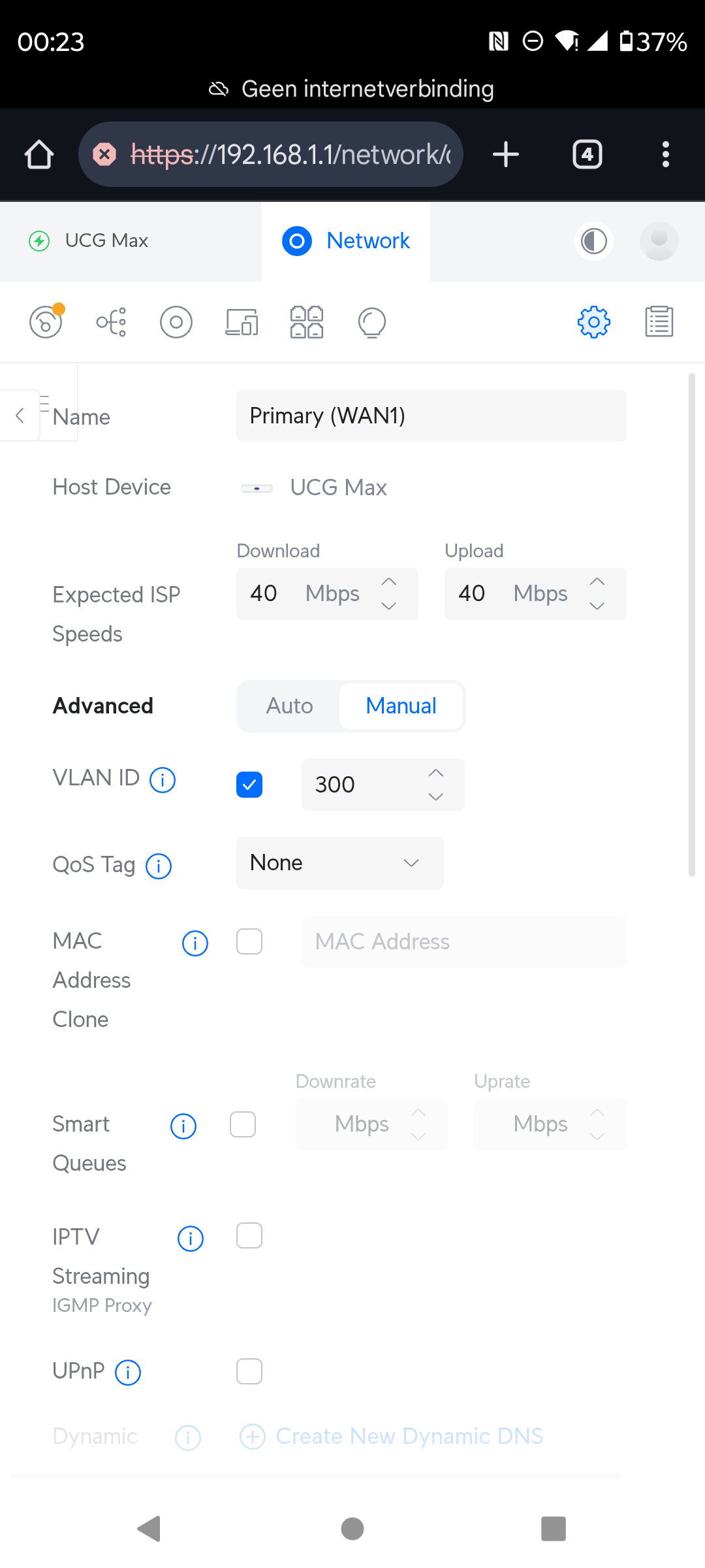

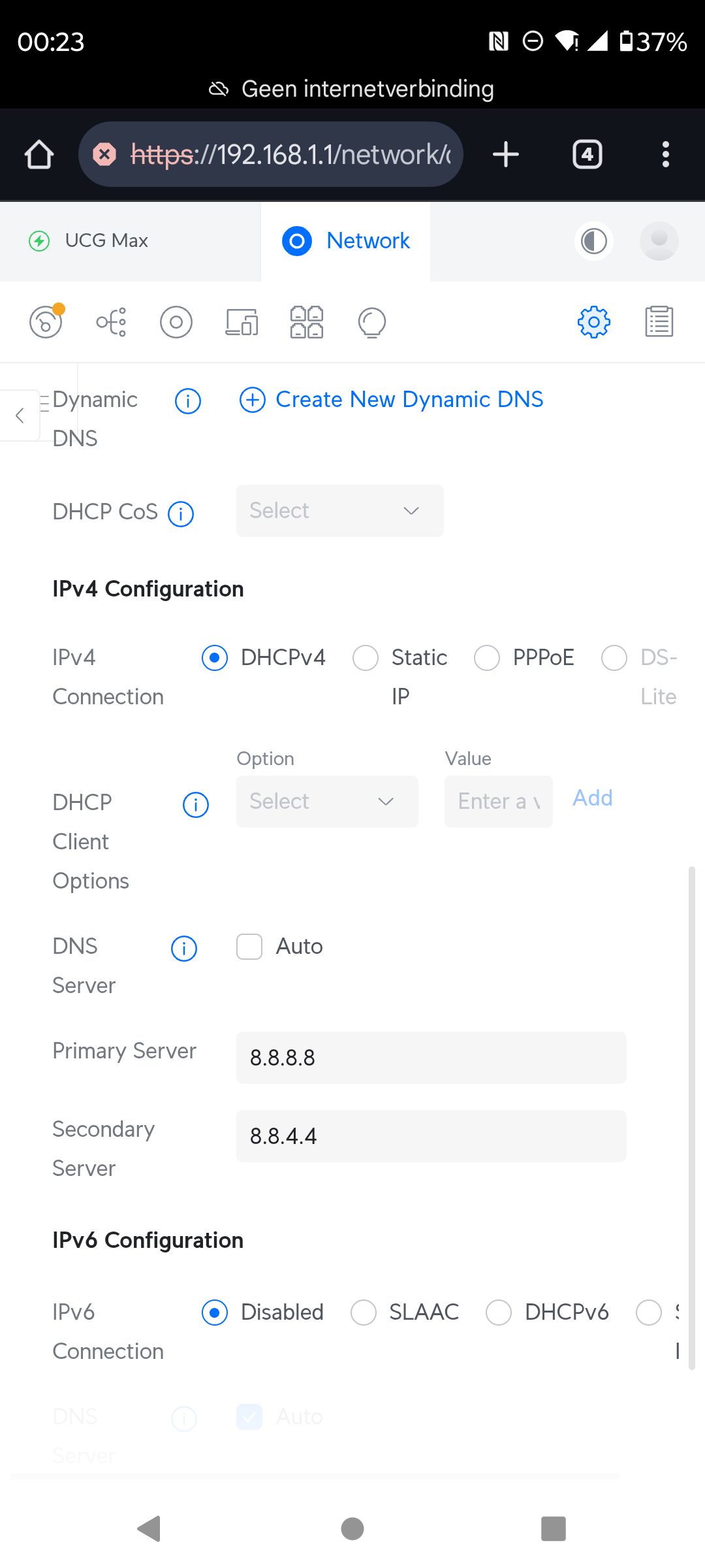

Bedankt voor je snelle reactie waqqas,
Hierbij de instellingen.
Ik heb ze zojuist offline vast gezet en weer een mediaconverter reset gedaan
De expected speed staat op 400, er valt een 0 weg in de mobiele layout
