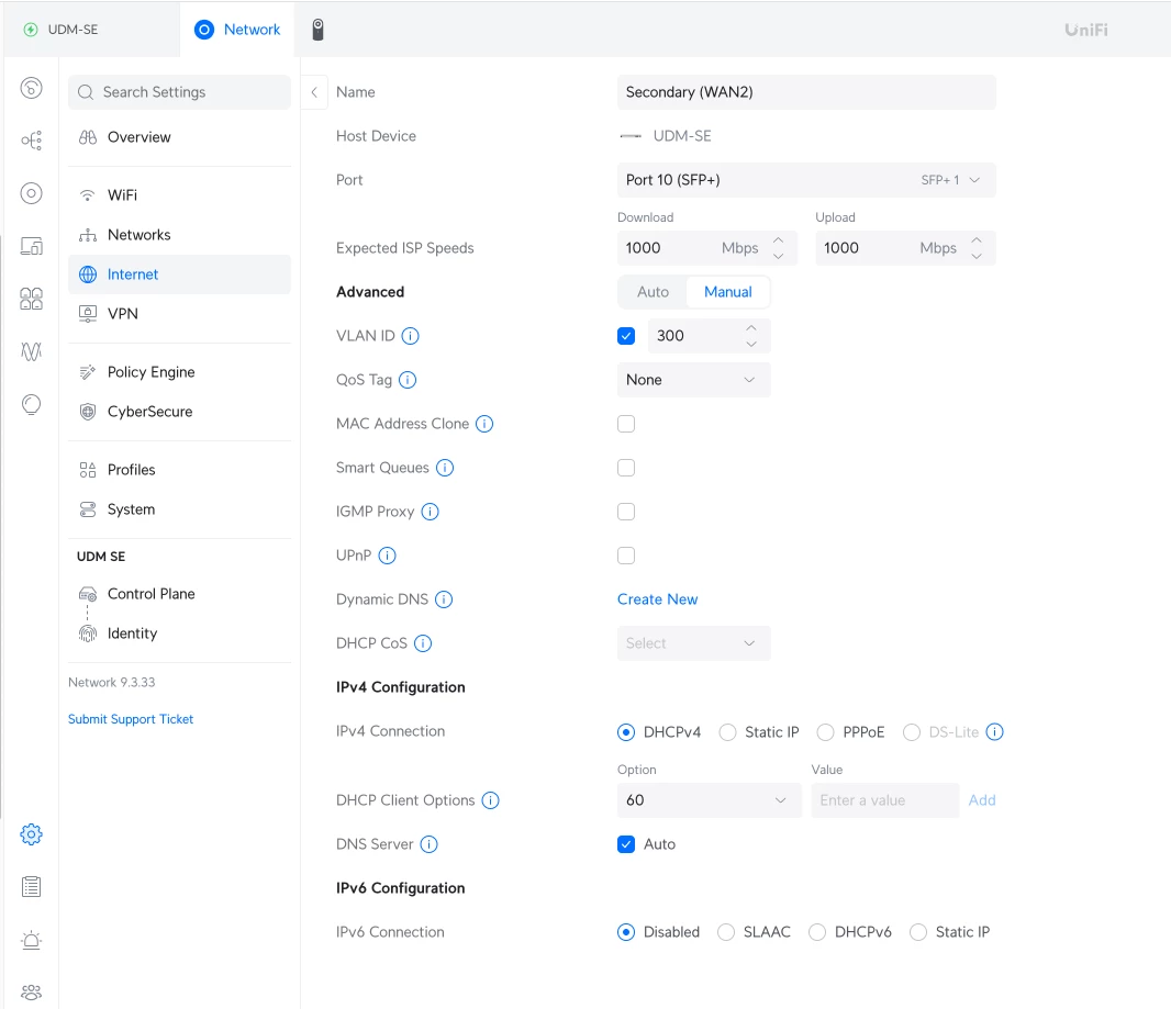

Vandaag samen met ​@Tommie van Odido geprobeerd om mijn GPON te registreren.
Helaas komt na registratie mijn verbinding niet terug online.
Ik heb een Dreammachine SE Pro, en de SPF is de UFiber Instant.
VLAN ingesteld op 300, en volgens mij zijn er verder geen andere settings nodig?
Wellicht zit iemand hier op het forum die de UFiber Instant van UniFi aan de gang heeft gekregen?

Weet je ook zeker dat je een GPON verbinding hebt en geen XGSPON? Dit kan je zien aan de Huawei ONT.
  • July 8, 2025
Hi ​@Waqqas,
Dank voor je antwoord.
Tommie zei inderdaad dat ik op GPON zit.
Op de Huawei staat ook GPON Terminal.
  • August 25, 2025
Ik begrijp inmiddels dat de UFiber Instant niet bedoeld is hiervoor?
Het is wel mogelijk om andere firmware er op te zetten → https://github.com/stich86/UF-Instant-Mod
Maar dit gaat mij net wat buiten mijn pet.
Inmiddels heb ik een andere SPF besteld, wanneer die binnen is zal ik gaan proberen of het dan wel werkt.
