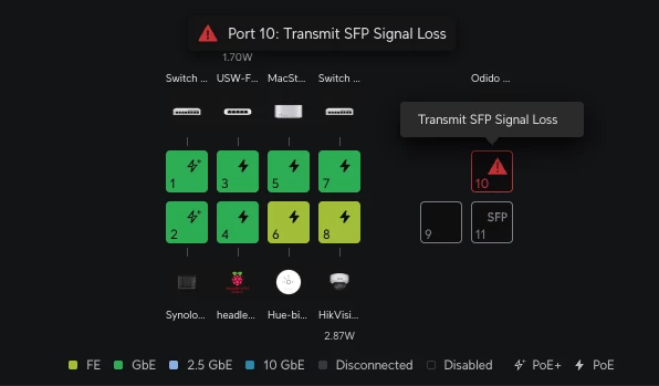

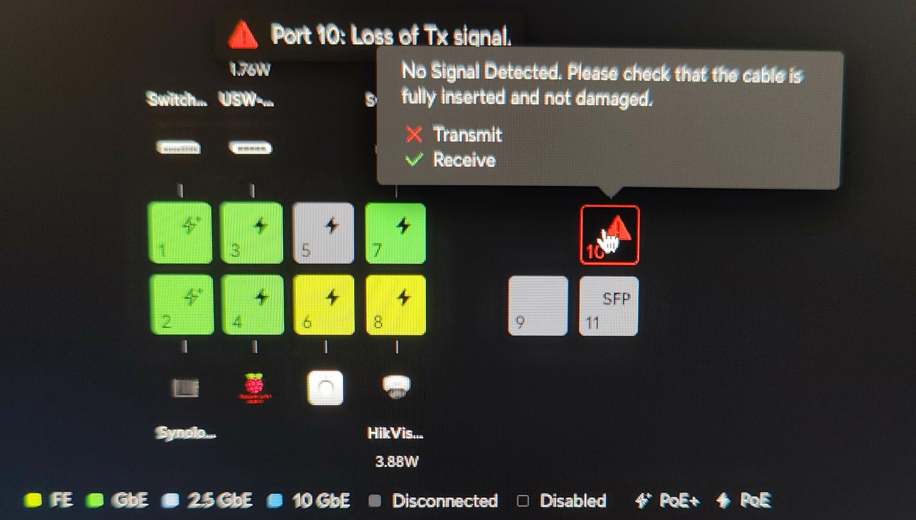

Zoals je aan het begin van de post kan lezen heb ik onlangs mijn PLEX server weer nieuwe lezen in geblazen. Ik probeer nu wat grote files te downloaden maar deze worden abrupt afgebroken, iedere keer op een andere punt in de voortgang van de download.
Ik heb een Ubiquiti Dream Machine SE, met de Zaram module er direct in. Op de portmanager pagina zag ik vorige week de melding “Port 10: Loss of Tx signal”. Dit kan wellicht samenhangen met de melding van een andere Odido gebruiker, zie de post met als titel Loss of Tx Signal-melding bij Zaram SFP+ ZXOS11NPI.
Echter zie ik nu een andere melding “Port 10: Transmit SFP Signal Loss”. Nu heb ik al van alles geprobeerd om het werkend te krijgen maar zonder resultaat. Kan het toch zijn dat er inderdaad iets met de lijn aan de hand is?
Dit is zo te zien een bekend probleem met een van de laatste veries van Unifi, er zijn meer gebruikers van een SFP+ module die het probleem hebben met Unfii.
 https://community.ui.com/questions/Inaccurate-TX-Signal-Loss-Error/6926aeda-c0ab-48fa-85a7-e08163435b5e#answer/3b3be50f-b734-4fa1-8c63-da1b37d7d37a
Kun jij iets van een meting laten uitvoeren? Ik kan eventueel ook het door Odido geleverd modem aansluiten maar ik weet niet zeker of dit na aansluiten automatisch aan jullie kant werkt? Kan er nog steeds maar 1 ONT gelijktijdig worden geregistreerd?
Als ik vanuit ons de verbinding uitlees ziet de verbinding er netjes uit.
  • Power Tx 7,36dBm
  • Power Rx -16,7dBm
Ik zou in dit geval adviseren om inderdaad eens te testen met de Nokia ONT, om uit te sluiten dat het probleem in de SFP+ module/port zit. We kunnen maar 1 ONT tegelijk aanmelden, laat maar weten wanneer je het wilt gaan testen dan registeren we de Nokia ONT weer voor je.
