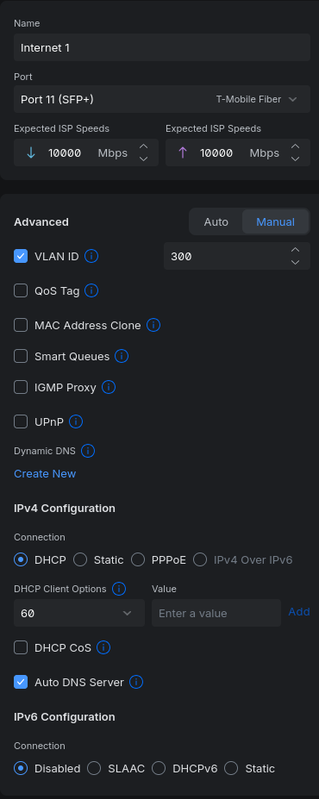

Hallo allen!,
Vandaag heeft Tommie mij goed kunnen helpen met het swappen naar mijn XGS-PON SFP module door deze te registeren.
Na de registratie viel mij echter op dat de upload snelheid een heel stuk lager ligt dan de download. Ik zit op 8Gbit abonnement.
Heeft iemand hier ervaring mee?
Hardware is een Unifi Dream Machine Pro.
De instellingen zijn hier te vinden: https://i.postimg.cc/76PdFHQR/image.png
Dit is de module;Ā https://www.fs.com/nl/products/185594.html
Deze instellingen zijn niet anders dan voor de swap, voorheen was het SFP naar UTP, waar de Odido ONT op aangesloten was.
De unifi speedtest is iets gunstiger, die zegt 1.5gbit upload, maar gewoon speedtest.net is 800mbit

1,5Gbps is wel heel sobertjes voor een 8Gbps lijnĀ šŸ™„
(ik neem aan bedraad getest direct op de UDM?)
Heb je in de UDM wel deĀ IPS/IDS-functies uitgezet?
Wat gaf de originele ONT + Zyxel T-75 oorspronkelijk als snelheid (download en upload)? Want ik neem aan dat je dat wel even getest hebt voordat er naar de eigen SFP omgeschakeld werd?

IPS/IDS is inderdaad uit.
ONT + zyxel nooit gehad, ONT(odido) + Dream machine wel, en terwijl het niet altijd vol 8Gbit was, was het altijd wel 6Gbit up & down consistent.

Kun je de external isp speed eens naar beneden schroeven (naar bv 6 of 4 Gbps). De UDM kan sowieso geen volle 10Gbps aan en je hebt kans dat als hij nu wel de volle snelheid van Odido op zijn SFP krijgt, dat ie wat overstuur raakt šŸ˜‰

Dit doet niks helaas. En ik zou ook niet weten waarom dit voor de swap wel prima gewerkt heeft en nu niet. Zelfde poort, zelfde settings, andere SFP
