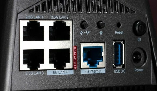

Optie 1) Zyxel aansluiten, netwekkabel naar de TP Link in de internet poort en een aparte kabel naar de TP Link, en voila internet.
optie 2) De netwerkkabel van het glasvezelkastje in de internet poort op de router, en… niks 😀

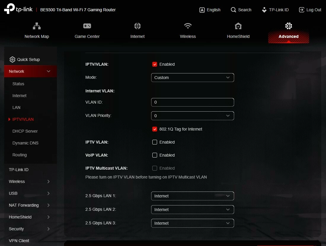

Met optie 2, Als ik op de router inlog is internet inderdaad niet aanwezig en is de automatische configuratie ook niet mogelijk.
Als er screenshots/details nodig zijn van bepaalde onderdelen uit het menu hoor ik het graag zodat ik de juiste settings kan ingeven op de juiste plek. Ik doe er even voor het gemak een plaatje bij.
Beste antwoord door rvk01
Je moet bij optie 2 wel VLAN op 300 zetten.
  • dec. 2, 2025 6:44 p.m. UTC
Dit is de standaard setting, dus ik had nog helemaal niks ingesteld. Ik had de kabel vanuit het glasvezelkastje in de aansluiting internet.
Lan 4 heb ik de switch in voor het interne netwerk.

VLAN ID: 300 invullen en gaan.
  • dec. 2, 2025 6:49 p.m. UTC
We gaan het is proberen :-)
  • dec. 3, 2025 9:15 a.m. UTC
Internet werkt nu inderdaad!
