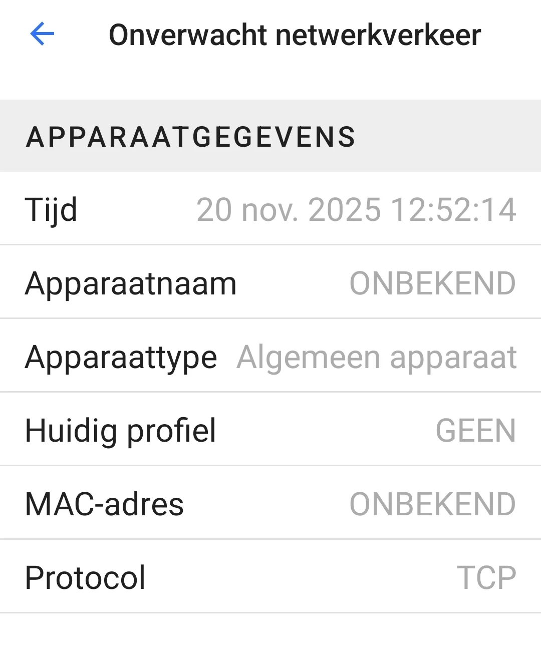

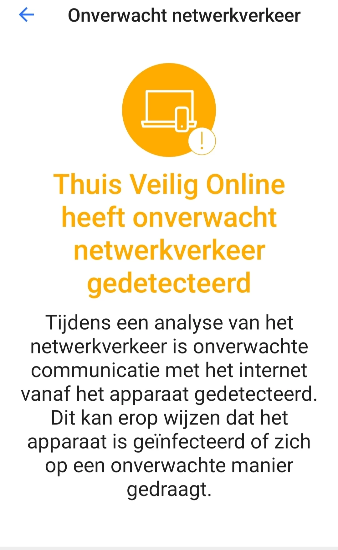

Mijn thuis veilig online geeft voor de tweede dag op rij een melding over een dreiging vanaf mijn mobiele telefoon.
Hier in staat weinig informatie behalve: Protocol: TCP.
Geen IT achtergrond hebbende het opgezocht en dan kom ik uit portforwarding?

Enig idee wat TCP protocol betekent in de Thuis Veilig Online app?
Dank.
Pieter_B
Forum|alt.badge.img+4
  • jun. 28, 2025 1:07 p.m. UTC
TCP is een manier om data op de juiste manier te verzenden of te ontvangen, hierop is min of meer het hele WWW gebouwd met websites.
Monitor i.i.g. je telefoon een tijdje of je weer een melding krijgt, want de melding aan zich geeft amper tot geen inzicht in waar vandaan dit komt.

TVO zou toch op zijn minst het MAC adres van het apparaat moeten kunnen geven. Waarom heb je anders TVO?
Maar goed... ik heb het altijd al een raar systeem gevonden.

I.d.d. ​@rvk01 , zo zat ik ook naar dat screenshot te kijken. Daar kun je eigenlijk helemaal niets mee, alleen dat het TCP data is … maar ja, dat is zo’n beetje 99% van het WWW.
Maak hier gebruik van Quad9 en Cloudflares 1.1.1.1 DNS, zou mij niet verbazen dat Odido onder de motorkap eenzelfde systematiek heeft draaien.

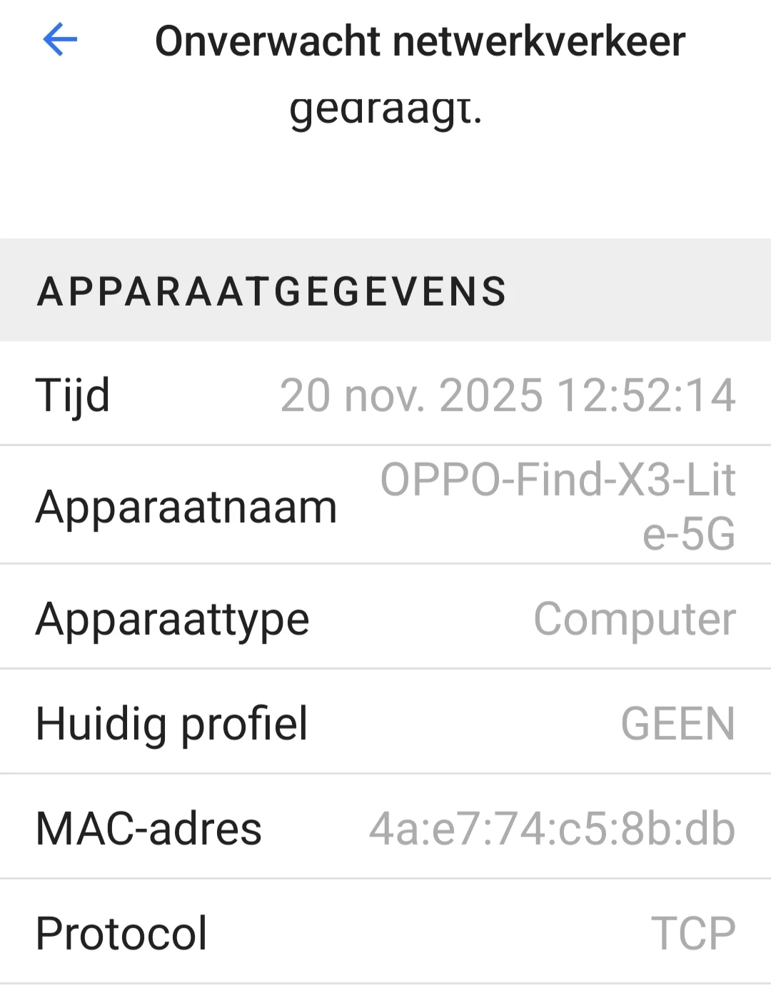

Ik heb ongeveer hetzelfde, alleen is bij mij wél bekend waar het vandaan komt. Al snap ik de informatie niet, alleen dat het dan afkomstig is van mijn mobiele telefoon. Op dat tijdstip zat ik op de "NOS" app, om het nieuws te lezen. Het MAC-adres van de screenshot is anders dan mijn eigen MAC-adres, of zeg ik nou iets stoms?
Ik ben een leek wat ict betreft.
Ik heb de YouTube video een paar keer bekeken, maar heel eerlijk snap ik er niet veel van. Ik zie in mijn apps niks dreigends, mijn telefoon geeft ook aan geen dreigende apps te hebben.
Wel heb ik de NOS app verwijderd en opnieuw geïnstalleerd. Hopelijk was het eenmalig?

Ik zie dat ik het verkeerde screenshot heb meegestuurd. Deze moet het zijn.

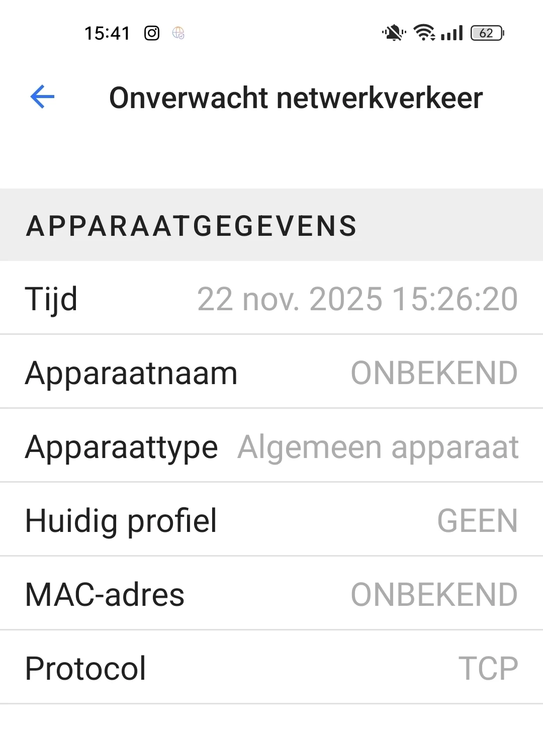

Vanmiddag had ik het trouwens weer, op dit tijdstip luisterde ik muziek via mijn Spotify app....Heel raar. Ik heb weer alle apps gescand, geen dreigingen. Gek dan toch?
