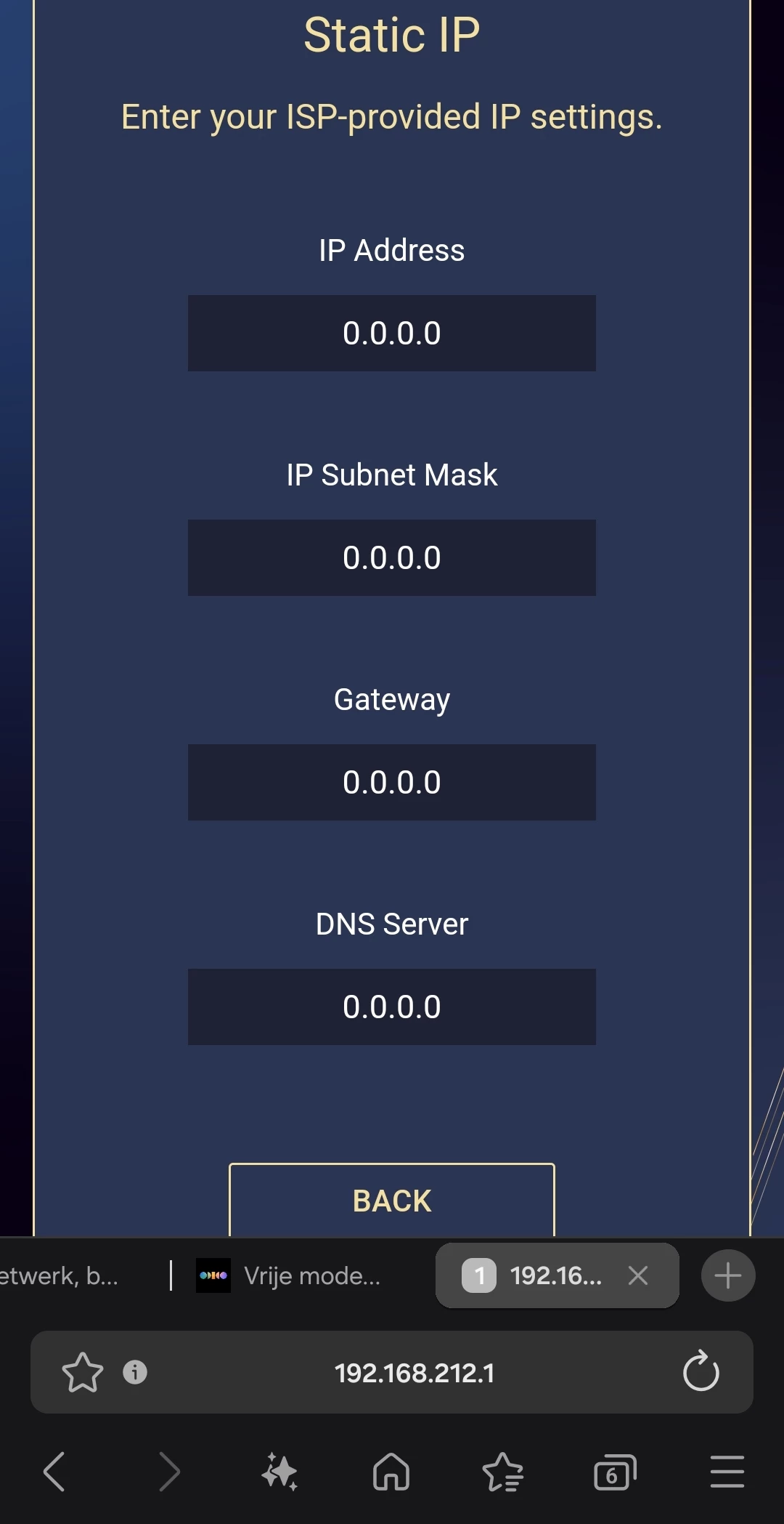

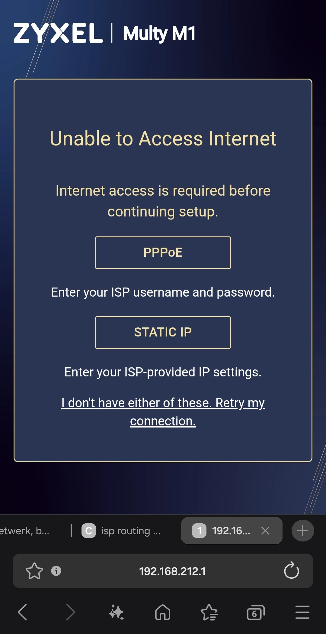

Hallo
Ik wil de router T56 vervangen door een WSM20.
Op dit moment heb ik beide routers aangesloten, maar ik wil de T56 volledig verwijderen.
Helaas kom ik niet verder dan de eerste pagina van de instellingen.
Heeft iemand een tip wat ik hier moet invullen?

Waarom wil je de T-56 vervangen door een WSM20?
Je moet wel static IP hebben maar dan wel dhcp.
Daarna moet je VLAN 300 instellen.
Waar komt deze router vandaan? Heb je volledig toegang? (Niet dat die router ook een provider firmware heeft)

Ik kan wel dit vinden:
WAN type: Static IP, DHCP, PPPoE
Dus je moet dhcp kiezen.
Ik weet alleen niet of je de optie voor VLAN op de WAN poort hebt.
  • okt. 6, 2025 7:15 p.m. UTC
Ik denk dat de ZyXEL WSM20 (Multy M1) geen VLAN ondersteund op de WAN poort. Dus dan zou de T-56 er niet tussenuit kunnen.
  • okt. 6, 2025 7:21 p.m. UTC
Helaas is DHCP niet beschikbaar als optie. Alleen Static IP en PPPOE, zie screenshot hierboven.
Ik ga nog proberen te flashen naar DD-WRT.
  • okt. 6, 2025 7:26 p.m. UTC
OpenWRT volgens mij. Maar of die wel VLAN op WAN ondersteund weet ik niet.
(Heeft dd-wrt ook een firmware voor dit model?)
  • okt. 6, 2025 9:42 p.m. UTC
Hallo ​@Thimlicek
Kan je hem ook niet in Acces Point Mode zetten? Volgens mij kan hij samen met de T56 een mesh netwerk vormen.
