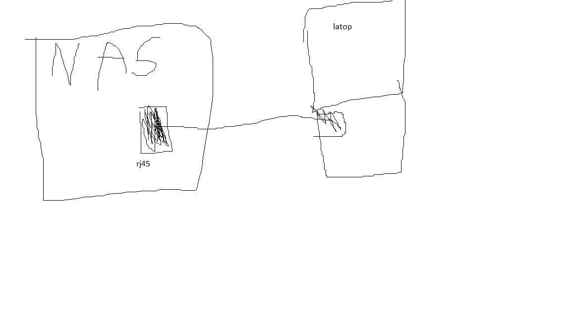

wat watermoelen ( ​@Waqqas  ) hier mee bedoelt is;
de t56 kan wel met je NAS, je moet gewoon deze artikel lezen.
totaleslimmekind
Forum|alt.badge.img
De nas is wel bereikbaar. Bij de verbindingstest zijn een aantal services niet bereikbaar (mislukt). Dus daar lijkt het ergens mis te gaan. Tot voor kort stond de t56 ool gewoon in de lijst. Statuslampjes werken normaal.
probeer eens dit (ben te dom on te uitleggen)
MINIMAAL CAT 5E!!!
