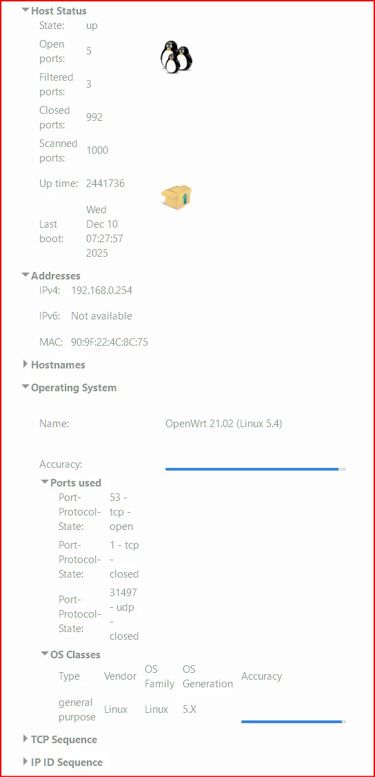

Ben met NMAP scans aan het uitvoeren en bij de scan van de T-56 router laat NMAP zien dat OpenWRT 21.02 op de router staat.
Als dit het geval is, dan graag secured DNS implementeren op de router.

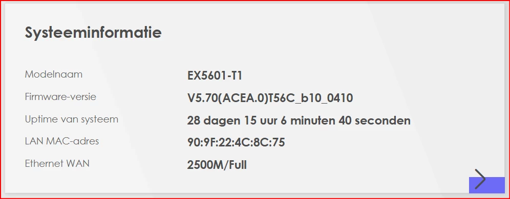

Zie de twee screenshots en vergelijk het MAC adres maar

Misschien is de basis van de Zyxel firmware wel van OpenWRT gepakt (door Zyxel in 2023), maar het is absoluut niet standaard OpenWRT zelf. Dan is het een uiterst aangepaste versie door Zyxel. En voor Odido worden daar weer aanpassingen op gedaan om er een provider-firmware van te maken.
Het is dus absoluut niet zo dat Odido even kan zeggen “we zetten een optie aan of uit”. Daarvoor moet er een verzoek naar de firmware aanpasser (want ik kan me niet voorstellen dat Odido dat zelf in-house doet, ik denk zelfs dat ze dit door Zyxel zelf laten doen).
Bij wat oudere versies van de T-56 kon je wel OpenWRT zetten (wat uiteraard op hardware van Odido verboden is maar dat kun je wel op eigen gekochte T-56 doen). Maar in latere firmware versies hebben ze dat volgens mij behoorlijk dichtgetimmerd. (zie de discussie op de OpenWRT community over de T-56).

Ja, het is een oude versie van Openwrt, 21.02 september 2021, deze ondersteunt encrypted DNS

Laatste melding is dat de T-56 van Odido is te upgraden naar de meest recente Openwrt. Bericht in de Wiki: Installation on the Odido T-56 is different, due to locked down firmware and boot loader, but once installed, you get the same functionality as in the T1.
Denk niet dat het originele firmware van de Zyxel router Openwrt is, dit is in tegenspraak met de vele Openwrt firmware die er is voor de Zyxel routers. Waarom zou je dan moeite doen.
Het zou kunnen zijn dat Zyxel ergens in 2021 de firmware van OpenWRT gepakt heeft om aan te passen voor zichzelf. Buiten dat wordt (of werd) de T-56 wel ondersteund door OpenWRT om over die Zyxel firmware te zetten.
Om dus precies de reden waarom jij nu de vraag stelt. Dat Zyxel (en de custom provider firmware voor Odido) geen secure DNS in de settings heeft (en ze dit ook niet zomaar zo snel aan zullen passen). Nu mag je dat uiteraard niet doen met de T-56 die je van Odido hebt gekregen maar zou dus wel kunnen met exemplaren die je b.v. op marktplaats koopt. Maar dan moet je zorgen dat er niet de nieuwe custom firmware van Odido per ongeluk op komt want daarna is het niet meer mogelijk.
Maar om daar nu een Zyxel voor aan te schaffen… 🙄 dan zijn er uiteraard wel betere opties.
