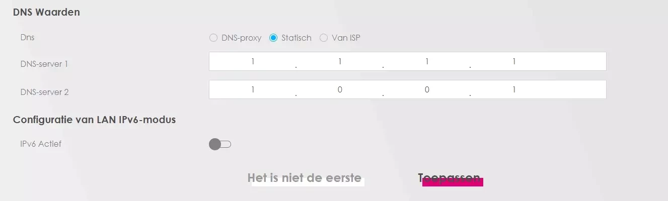

​@Znight  ik zou zeggen leef je uit op een DNS aanpassing, in 9 van de 10 gevallen loste het dat wel op.
Todat Odido iets voor langere termijn heeft kunnen regelen met twitch.
Om vast te stellen of het dit maal ook mis gaat met DNS.
En er vanuitgaande dat je Windows 10/11 gebruikt, kun je dit doen:
CMD in startmenu zoeken en dan nslookup 9c6ee9e29d42.j.cloudfront.hls.ttvnw.net plakken + enter?
dan zien we graag het resultaat.
In een Zyxel T-56 modem is het zo te wijzigen:
Rechtsbovenin op de 3 liggende streepjes klikken dan bij:
Netwerkinstelling - Thuisnetwerken
DNS waarden:
DNS op statisch zetten
En vul bij DNS-server 1: 1.1.1.1
DNS-server 2: 1.0.0.01
Toepassen
Dan router een herstart geven.
Of als het het alleen op 1 PC/laptop wilt aanpassen:
  • Op een Wi-Fi adapter kun je rechts onderin op het Wi-Fi icoontje klikken met rechtmuisknop en kies dan Netwerk en Internet instellingen;
  • Klik je bovenaan met linkermuis op Wi-Fi dan Apparaat eigenschappen(Hardware properties);
  • Dan klik je op DNS server Assign/toekennen en edit/aanpassen;
  • In de dropdown lijst klik je op Manual/handmatig;
  • Vink je IPv4 aan;
  • Dan 1.1.1.1 in het eerste invoerveld, dan 1.0.0.1 in het 2e invoerveld en DNS over HTTPS laat je uitgevinkt
  • Dan klik je op de Opslaan knop
  • En herstart je je PC/laptop
  • jan. 23, 2026 5:14 p.m. UTC
Top. Zojuist even gedaan en tot op heden geen foutmelding.

DNS server assignment :”Manual.
IPV4 DNS servers: 1.1.1.1
                                1.0.0.1

Ik was heel even blij na dit te lezen, gister meteen mijn primaire en secundaire DNS op 1.1.1.1 en 1.0.0.1 gezet. Geen enkele hiccup meer gehad op Twitch.
Sinds een paar minuten is het weer terug...
