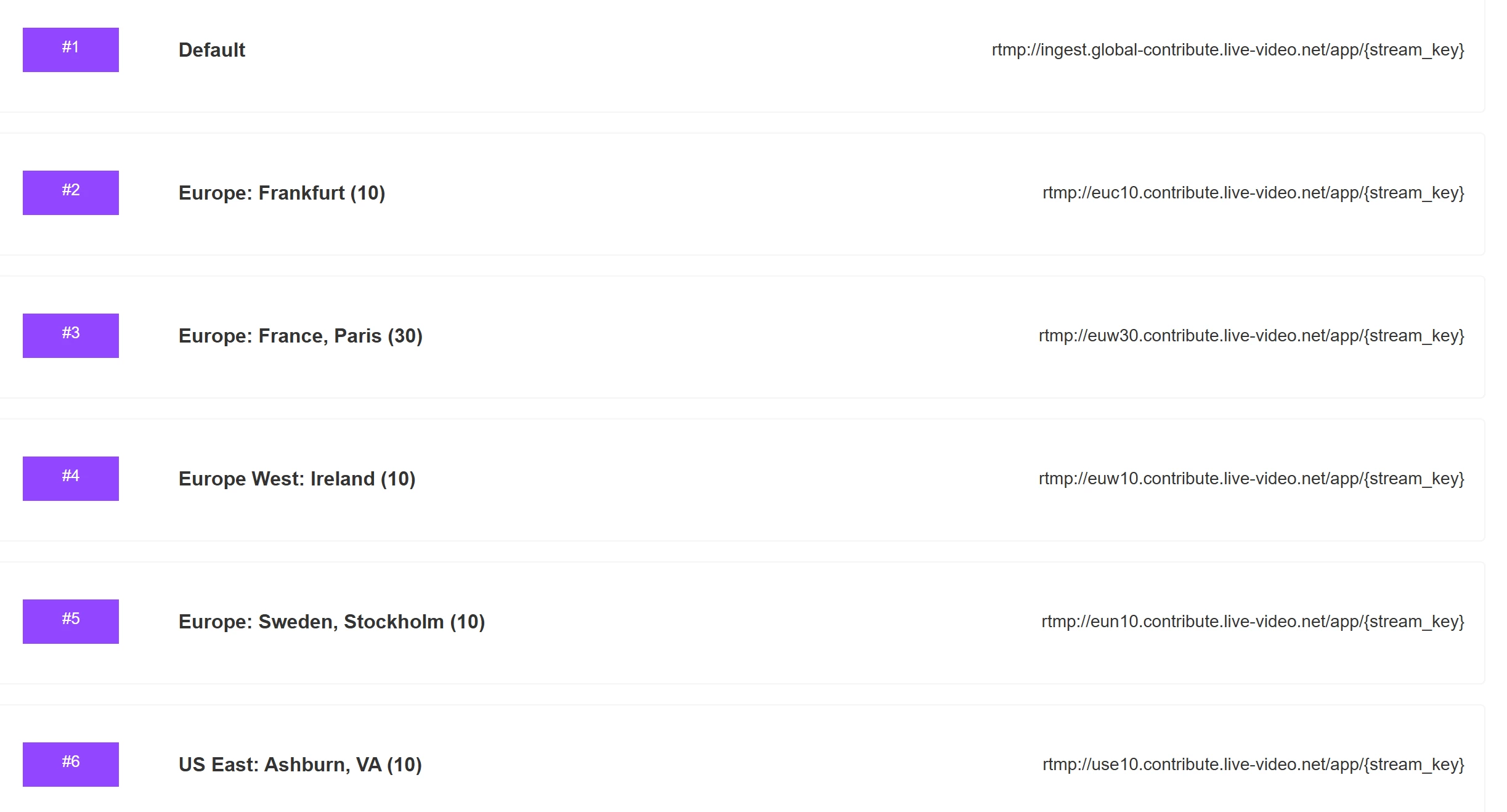

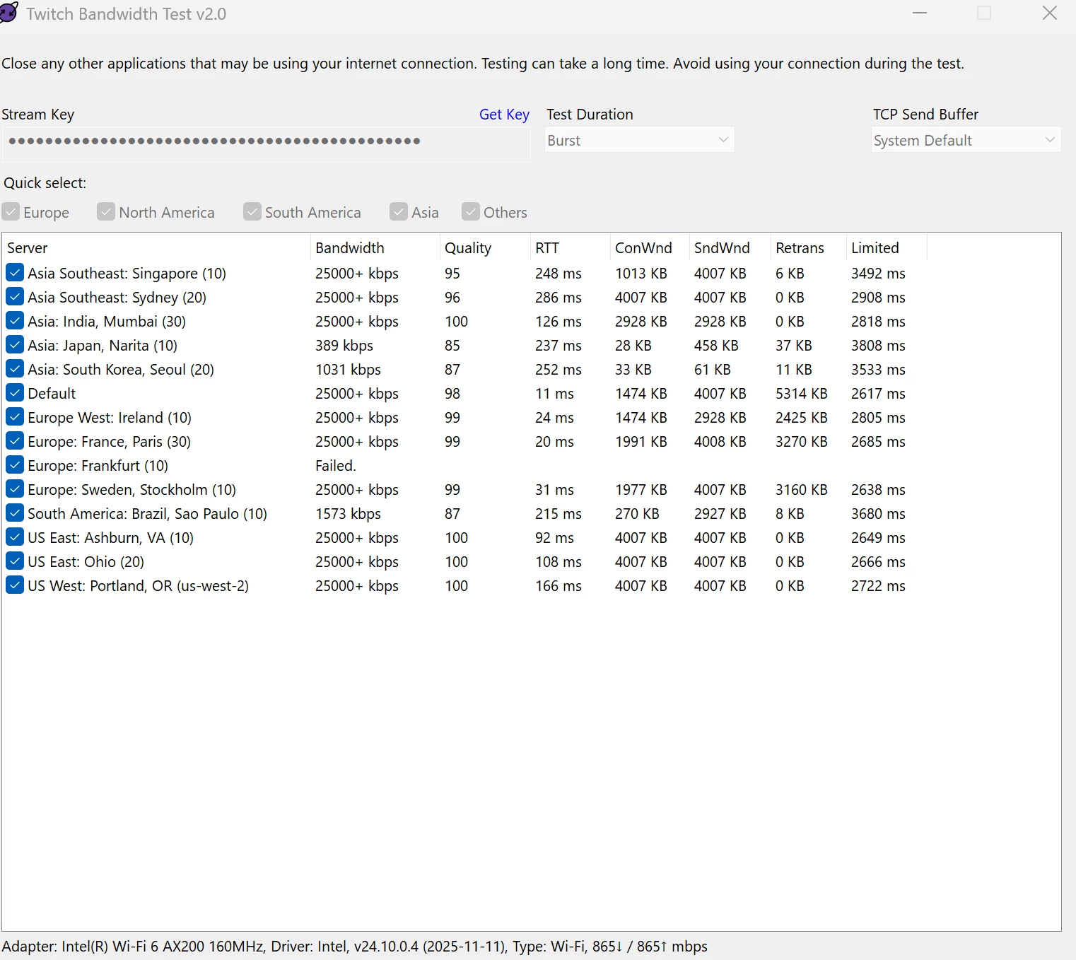

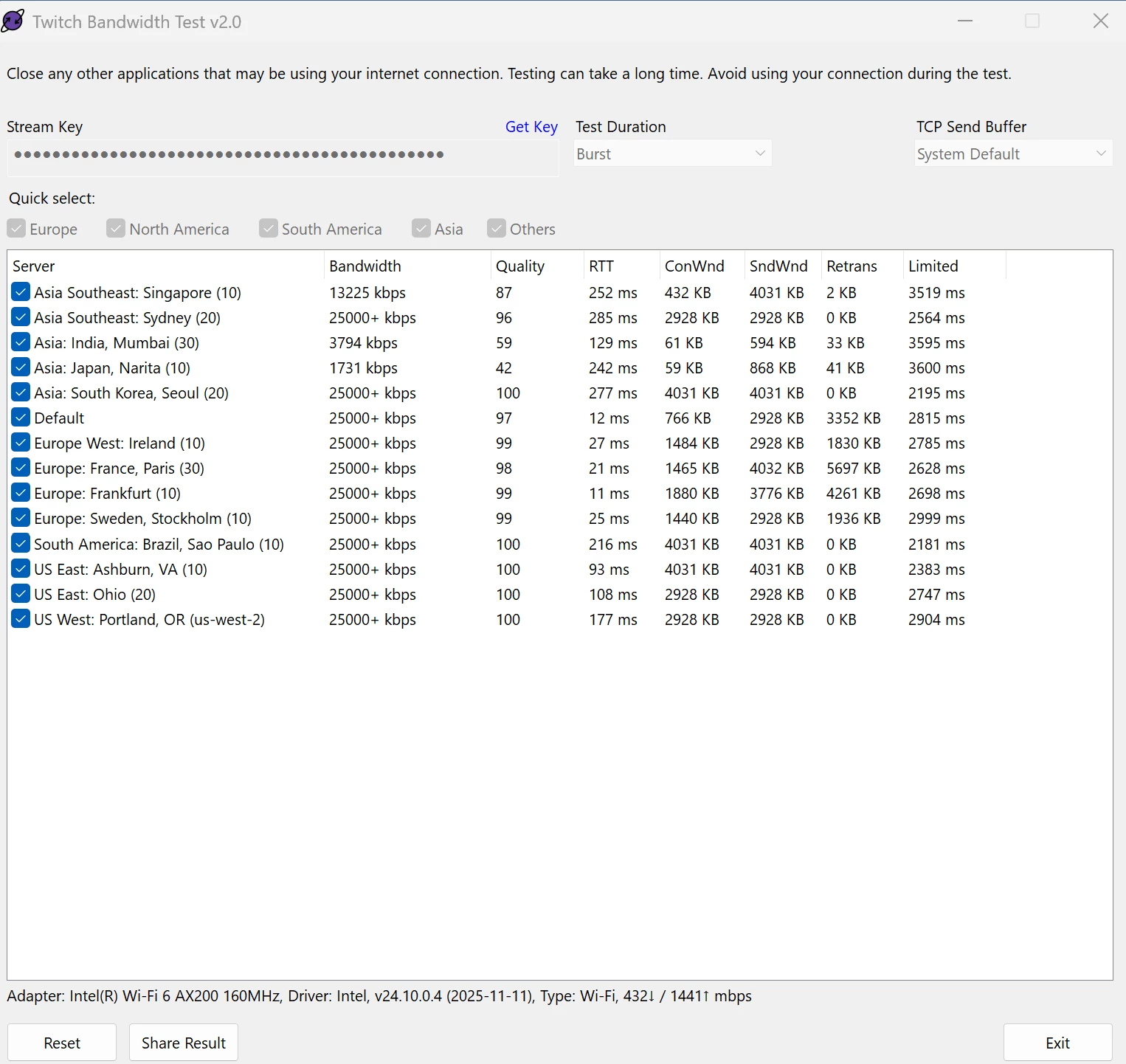

Dit gedaan maar is meer voor zelf streamen:
Recommended Ingest Endpoints For You:
https://help.twitch.tv/s/twitch-ingest-recommendation?language=en_US
Zelfde maar dan met 37.143.84.228 + 62.58.48.20 ingesteld:

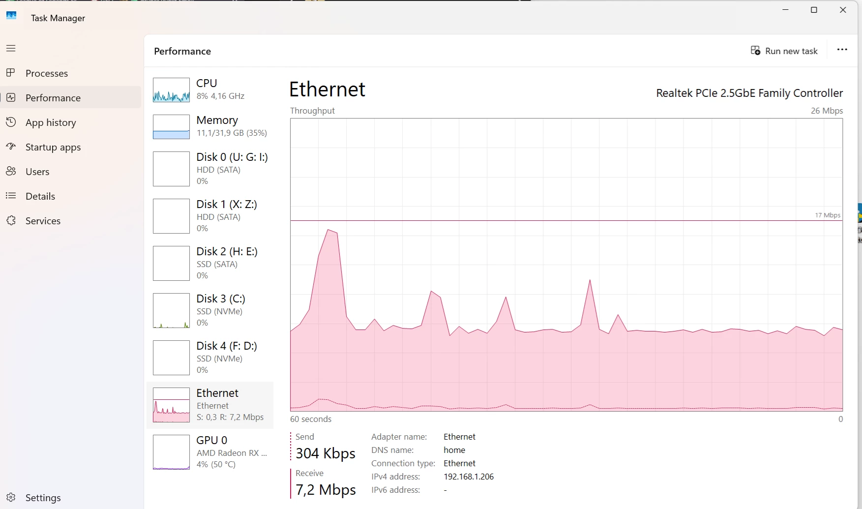

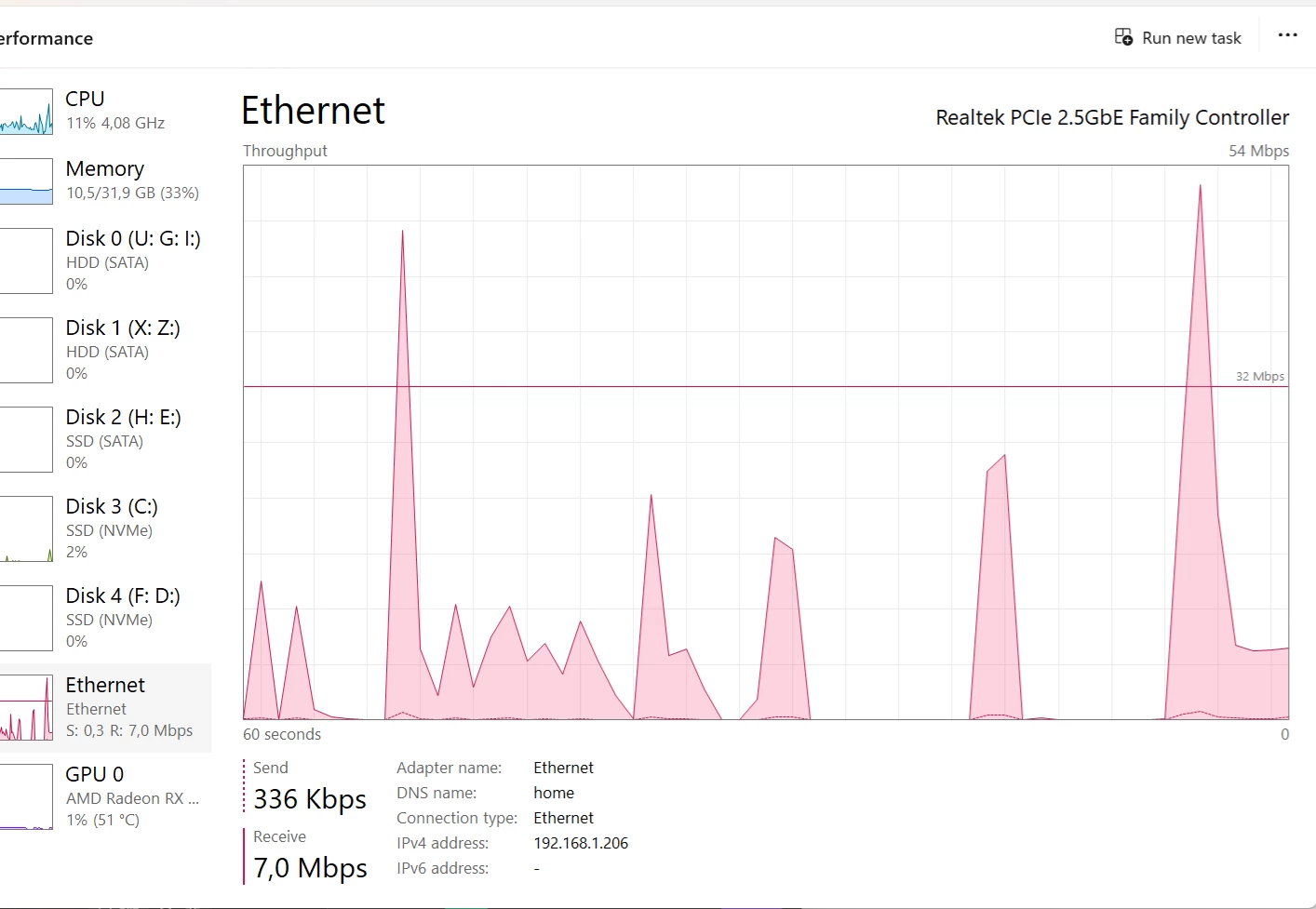

Had Wireshark aangezet op een stream die enorm bufferd.
Enorm veel connection resets, retransmissions, TCP incomplete data errors op (meerdere) 37.143.87* servers. Op verzoek kan ik het .pcapng bestand delen (is 2.7GB)
