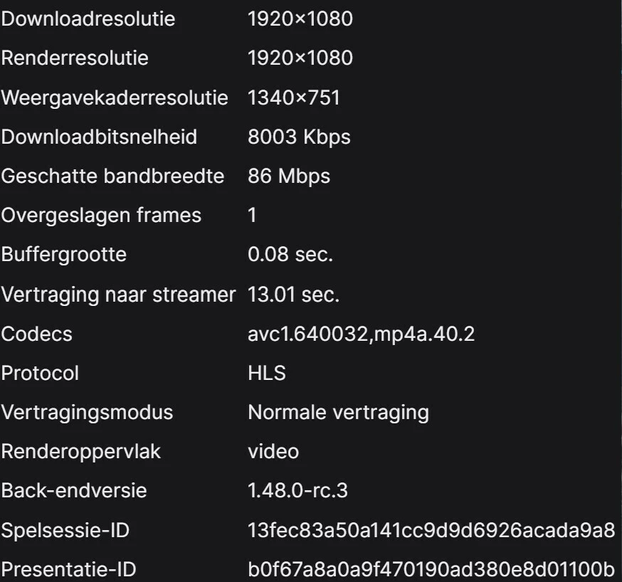

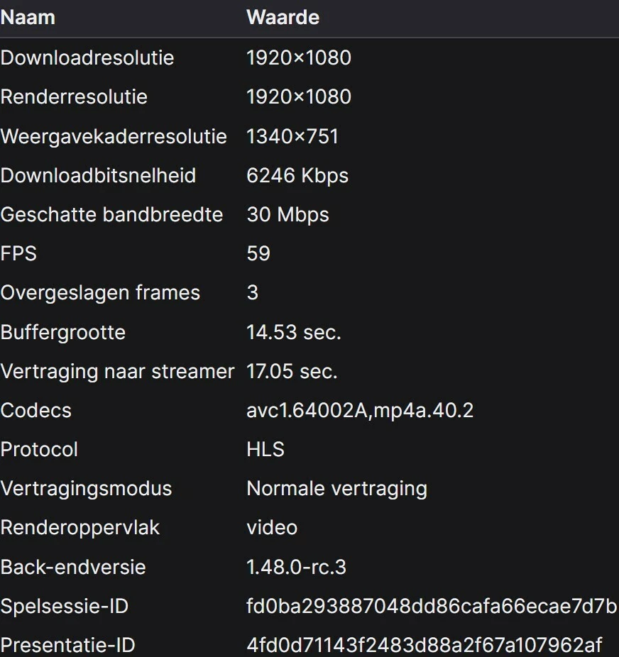

37.143.84.228 + 62.58.48.20 DNS vanaf ISP(na herstart router) gelijk issues bufferen:
Met 1.1.1.1 + 1.0.0.1 DNS geen issues:

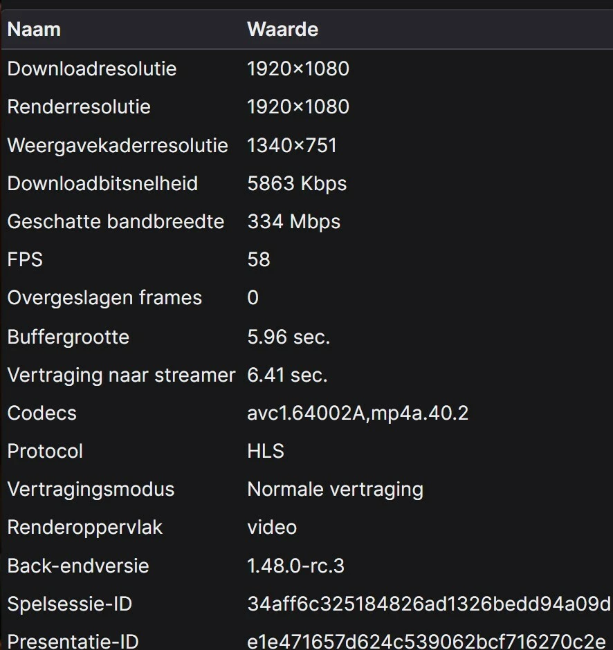

Wat ook raar is dat de geschatte bandbreedte met 37.143.84.228 + 62.58.48.20 DNS ingesteld veel lager is dan met 1.1.1.1 dan zie je 300 - 400Mbps voorbij komen.
Met 1.1.1.1 + 1.0.0.1 DNS:

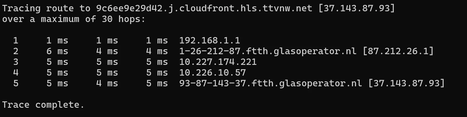

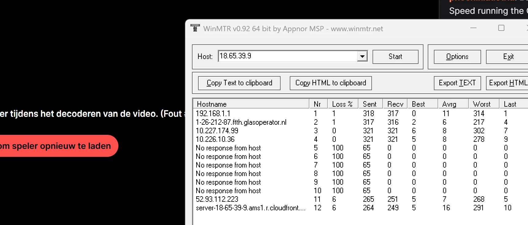

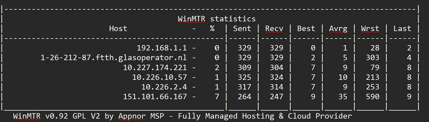

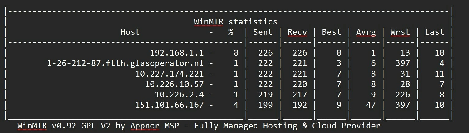

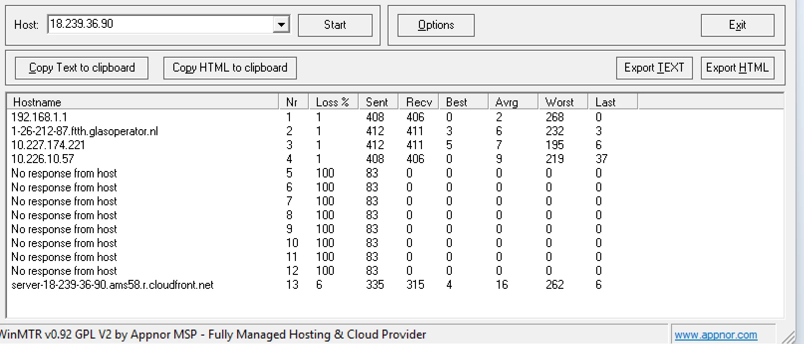

Wat ik dus zo raar vind is dat de routes hierboven identiek zijn. Hier zou de DNS server verder geen effect meer mogen hebben. Een ping rechtstreeks naar die hops zou direct via de gateway gaan en DNS instellingen zijn dan niet meer van belang.
Ik denk dat die iets hogere maximale ping dan ook niet de oorzaak is van dit probleem. Het “gemiddelde” bij de 1.1.1.1 server is immers ook hoger dan die van de ISP.

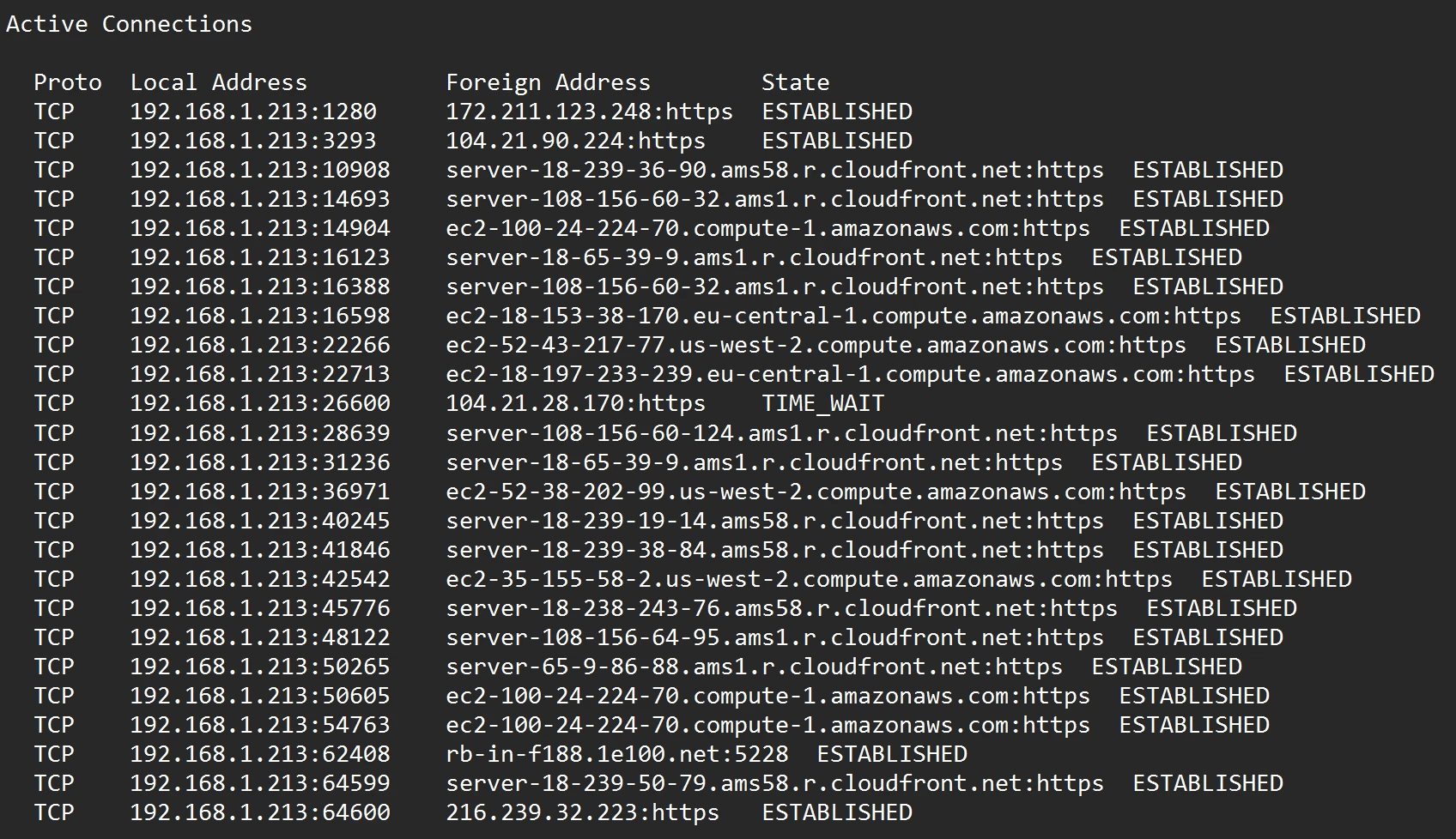

Maar welk IP onderzoek je nu uiteindelijk? Als ik naar de daadwerkelijke streams kijk dan zie ik dat deze met 2 seconden blokjes van een cloudfront server komen. b.v. ed42b80a927c.j.cloudfront.hls.ttvnw.net. En die resolved naar 18.239.69.90. Dat is een hele andere dan b.v. 151.101.66.167. Pak je dan wel het goede IP om te onderzoeken? Die 151.101.66.167 is volgens mij absoluut niet het IP waar de stream zelf vandaan komt.
  • jan. 16, 2026 5:20 p.m. UTC

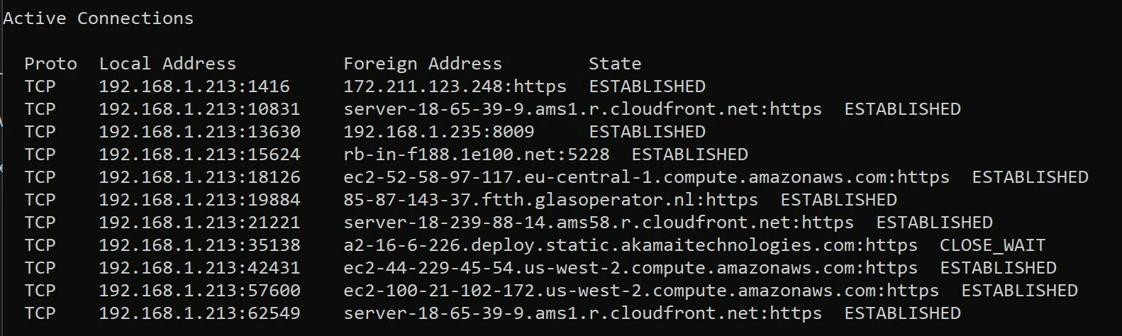

Ik onderzocht twitch.tv inderdaad.
Maar ik tel minstens 10 verbindingen naar cloudfront bij het kijken naar 1 stream.
https://www.twitch.tv/missmikkaa
Als ik een willekeurige pak: 18.239.36.90 server-18-239-36-90.ams58.r.cloudfront.net
Met 1.1.1.1 1.0.0.1 DNS zonder buffer issues:
Met 37.143.84.228 + 62.58.48.20 DNS ingesteld:

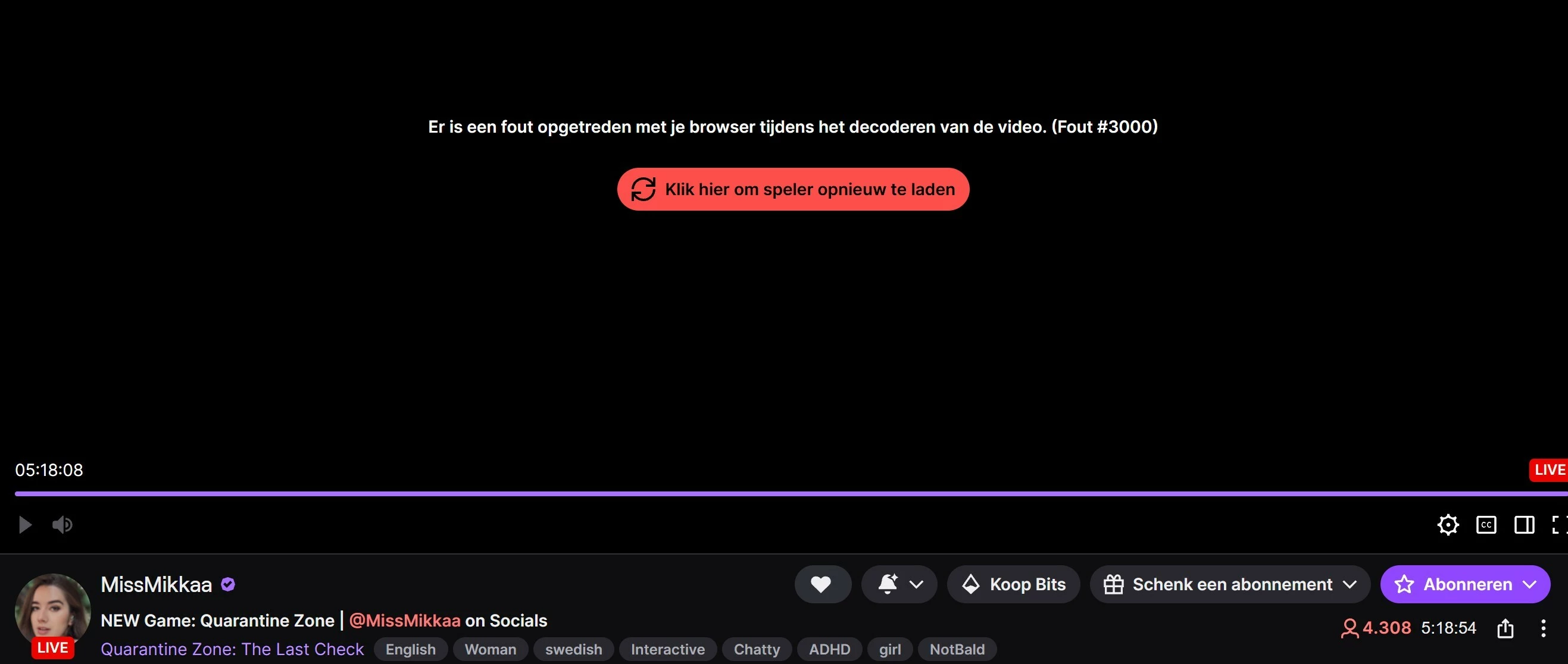

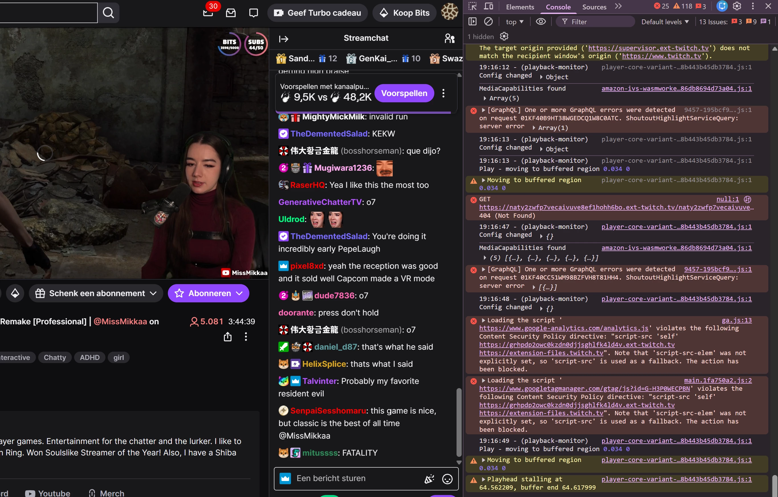

Hij is weer aan het bufferen, te zien aan het rond draaiend cirkeltje:
Maar ik weet niet precies waar ik dat tekst bestandje kan vinden.
  • jan. 16, 2026 6:28 p.m. UTC

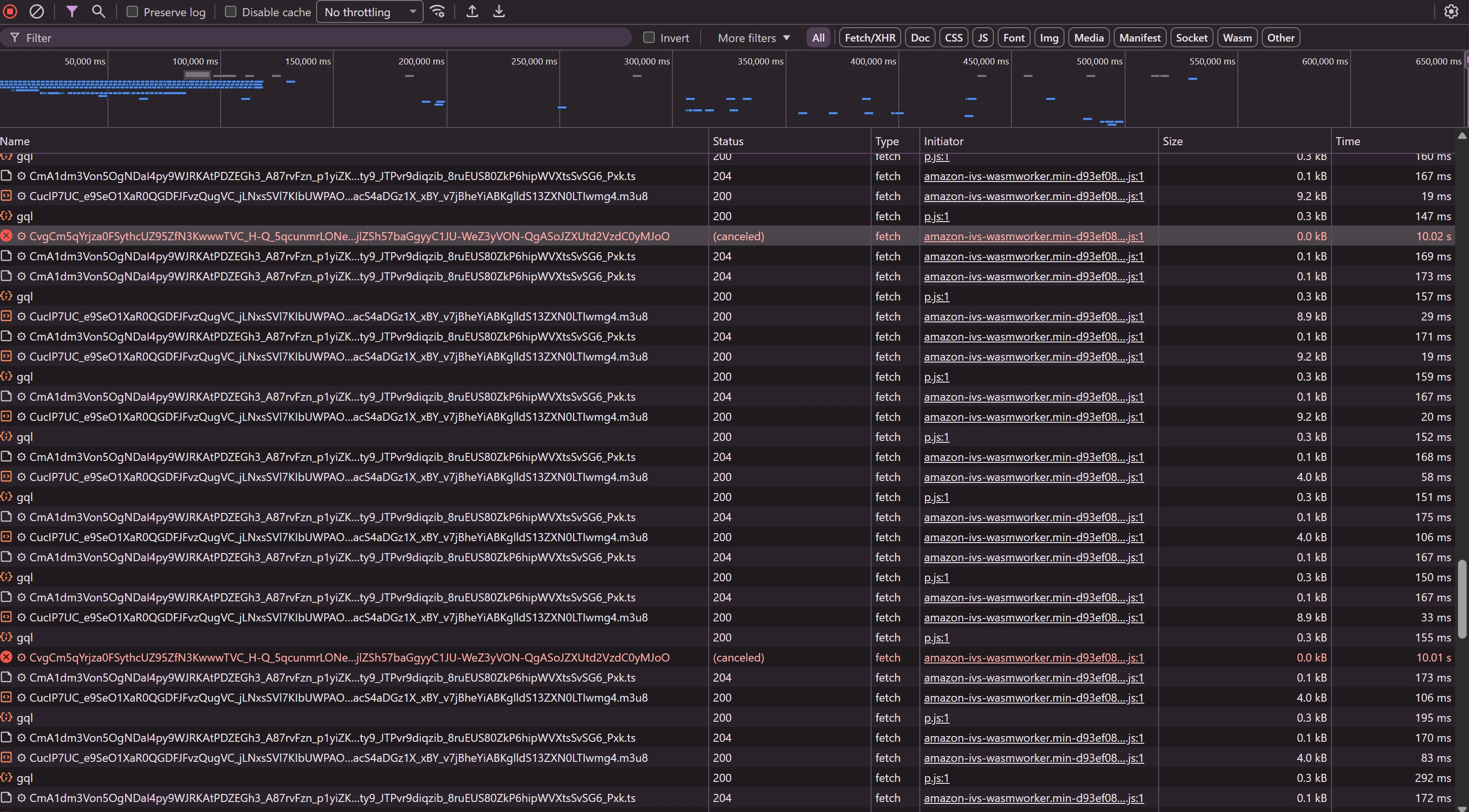

Je ziet dat in de console ook nogal wat foutmeldingen staan (foutmeldingen van de source van Twitch en netwerkproblemen?).
De urls staan in de tab netwerk. Die staat onder dat pijltje rechts van Console en Source tab. Als je die developer tools ontkoppeld van het hoofdscherm dan heb je meer ruimte om te zien wat er allemaal gebeurd (Chrome en Brave geven dit al standaard los, Edge niet).
  • jan. 16, 2026 6:46 p.m. UTC

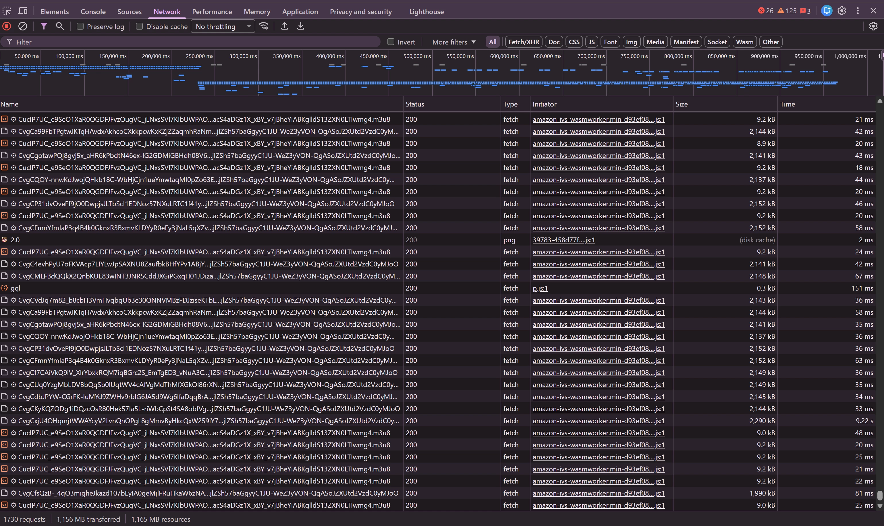

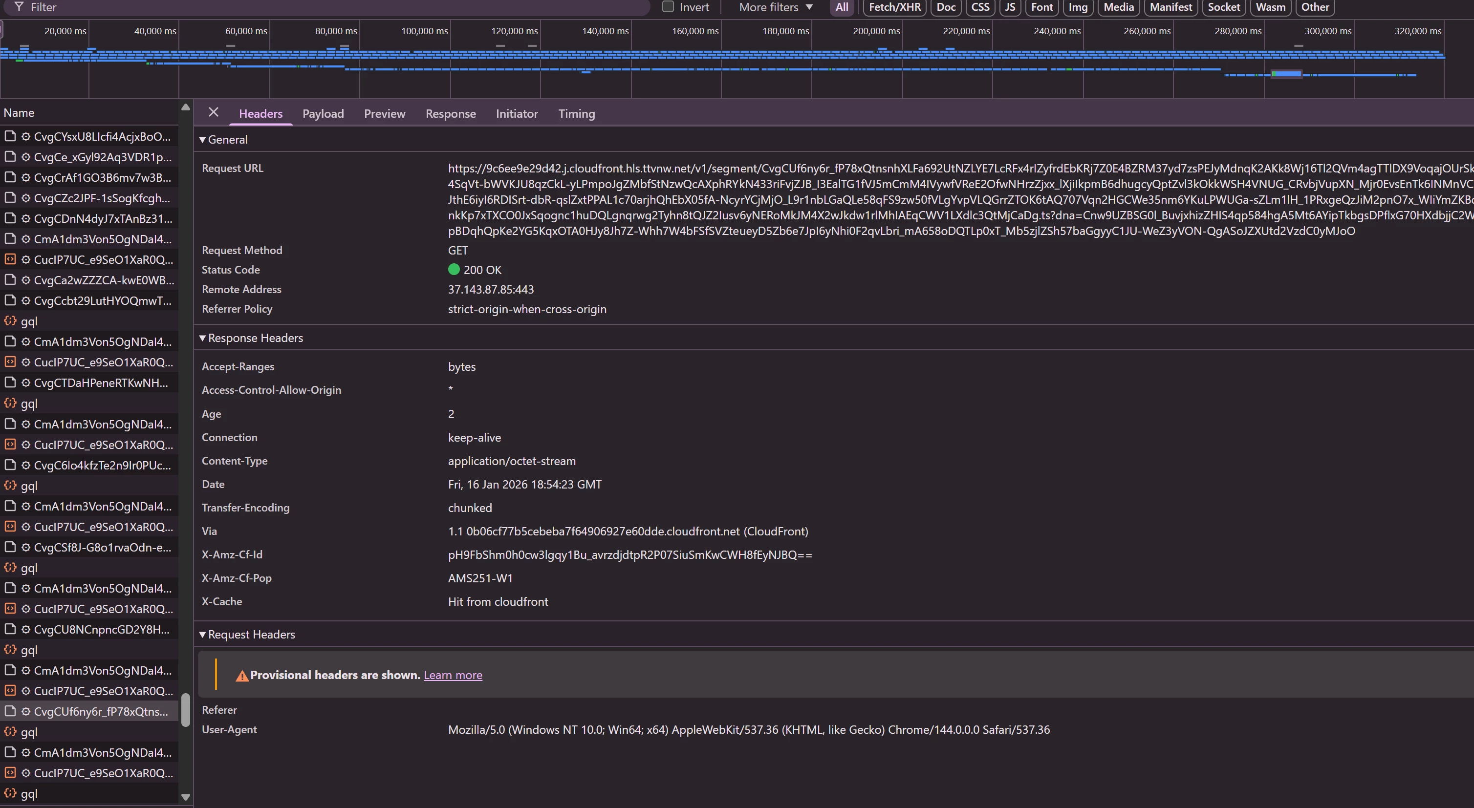

ik zie nu dit:
Hoe kan ik zien of er issues mee zijn?
  • jan. 16, 2026 6:53 p.m. UTC
ik zie nu dit:
Op zich ziet dat er redelijk uit. Je kunt ook de inhoud zelf bekijken en die van 9kb is volgens mij een tekstbestand met urls van bestanden van 2 seconden per bestand. Die andere 2MB files zijn dan de inhoud van de stream. Dat ziet er dus redelijk uit MAAR... ik zie er daar 1 van 9,22s terwijl de andere allemaal in 33ms binnen zijn.
Je zou dus even kunnen kijken of dat vaker gebeurd en welke url dat precies is. Kun je zien door die regel te kopiëren (en te kiezen voor url).
  • jan. 16, 2026 6:56 p.m. UTC
ik zie nu dit:
Ah zo, nu snap ik het, thanks.
ja dat zie ik heel vaak gebeuren, soms 9 sec.
Dit is er een van 6 sec:

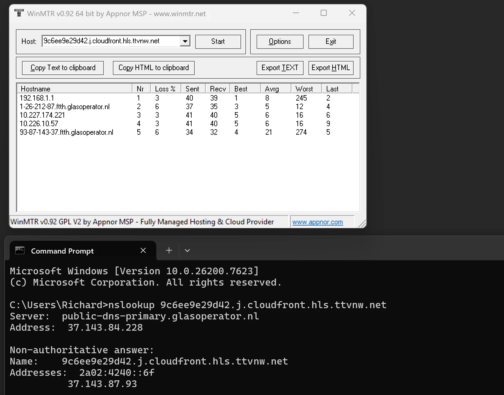

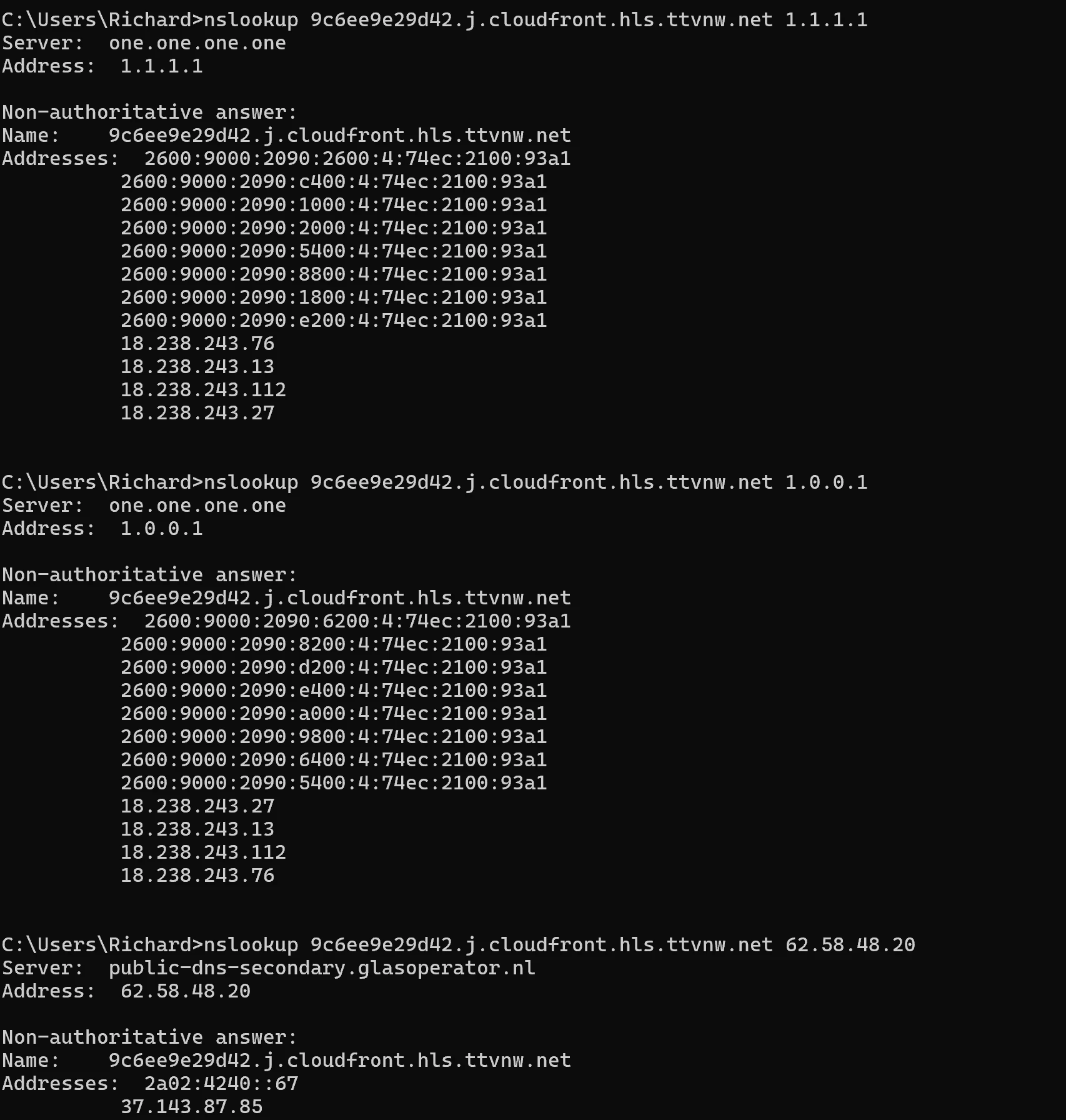

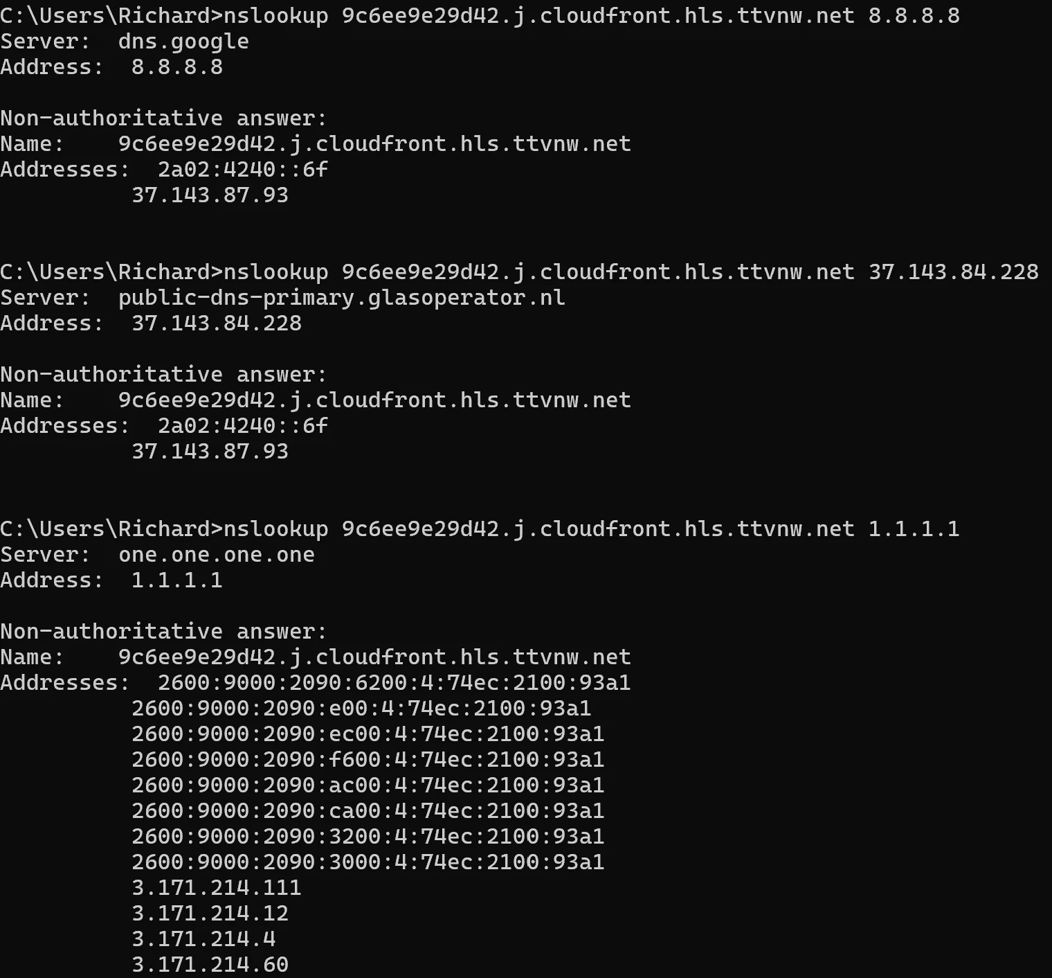

  • jan. 16, 2026 7:08 p.m. UTC
Zie voornamelijk dat die Cvg segmenten na de m3u8 van rond de 2MB langer duren, waarschijnlijk door de grootte.
Sommige canceled:
zoals https://9c6ee9e29d42.j.cloudfront.hls.ttvnw.net/v1/segment/Cvg
buffer + netwerk video
  • jan. 16, 2026 7:53 p.m. UTC
  • jan. 16, 2026 8:13 p.m. UTC
Dat lijkt mij inderdaad niet goed. Op mijn KPN abonnement geeft ie dit.
~ $ nslookup 9c6ee9e29d42.j.cloudfront.hls.ttvnw.net 192.168.2.1
Server: 192.168.2.1
Address: 192.168.2.1#53
Non-authoritative answer:
Address: 18.238.243.112
Address: 18.238.243.76
Address: 18.238.243.13
Address: 18.238.243.27
Address: 2600:9000:2090:d200:4:74ec:2100:93a1
Address: 2600:9000:2090:5000:4:74ec:2100:93a1
Address: 2600:9000:2090:da00:4:74ec:2100:93a1
Address: 2600:9000:2090:6400:4:74ec:2100:93a1
Address: 2600:9000:2090:b000:4:74ec:2100:93a1
Address: 2600:9000:2090:9600:4:74ec:2100:93a1
Address: 2600:9000:2090:6800:4:74ec:2100:93a1
Address: 2600:9000:2090:7a00:4:74ec:2100:93a1

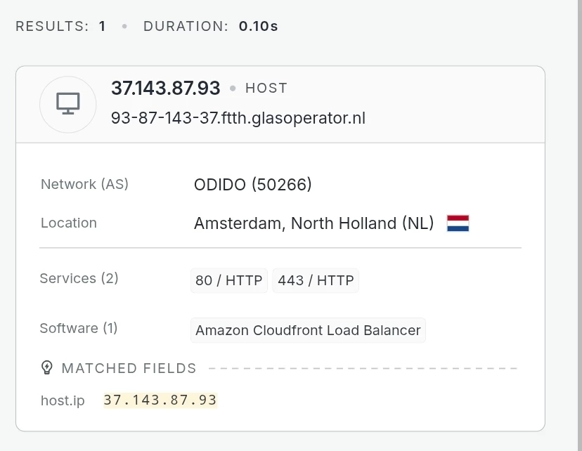

Dat kan wel een reden zijn dat de 1.1.1.1 goed werkt want die zal hem goed resolven. Probeer maar eens met
nslookup 9c6ee9e29d42.j.cloudfront.hls.ttvnw.net 1.1.1.1
Dus ja. Dit zou best eens de oorzaak kunnen zijn. Een verkeerd gedeelte in de Odido DNS servers.
Zou dat dan voor alle "j." in de *.cloudfront.hls.ttvnw.net gelden?

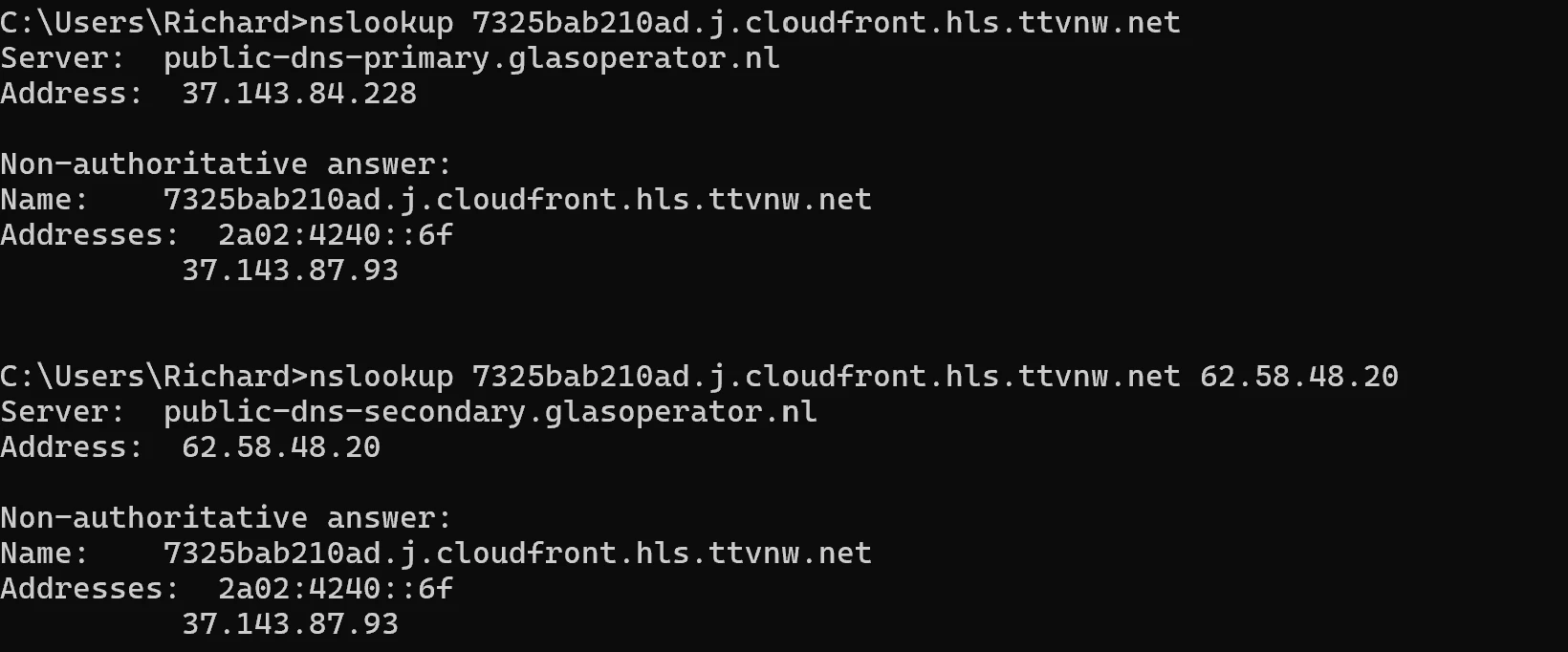

In ieder geval met een 2e ook van een andere stream met buffer issues:
https://www.twitch.tv/bonnie
C:\Users\Richard>nslookup 7325bab210ad.j.cloudfront.hls.ttvnw.net
Server:  public-dns-primary.glasoperator.nl
Address:  37.143.84.228
Addresses:  2a02:4240::6f
          37.143.87.93
C:\Users\Richard>nslookup 7325bab210ad.j.cloudfront.hls.ttvnw.net 62.58.48.20
Server:  public-dns-secondary.glasoperator.nl
Address:  62.58.48.20
          37.143.87.93

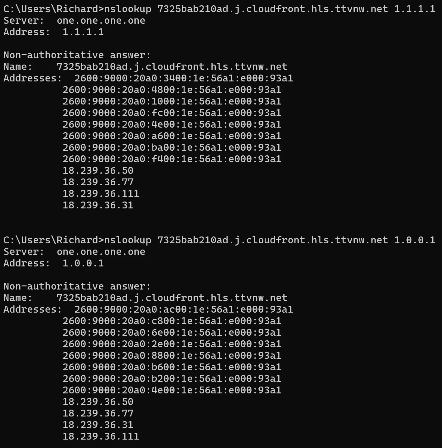

C:\Users\Richard>nslookup 7325bab210ad.j.cloudfront.hls.ttvnw.net 1.1.1.1
Server:  one.one.one.one
Address:  1.1.1.1
Addresses:  2600:9000:20a0:3400:1e:56a1:e000:93a1
          2600:9000:20a0:4800:1e:56a1:e000:93a1
          2600:9000:20a0:1000:1e:56a1:e000:93a1
          2600:9000:20a0:fc00:1e:56a1:e000:93a1
          2600:9000:20a0:4e00:1e:56a1:e000:93a1
          2600:9000:20a0:a600:1e:56a1:e000:93a1
          2600:9000:20a0:ba00:1e:56a1:e000:93a1
          2600:9000:20a0:f400:1e:56a1:e000:93a1
          18.239.36.50
          18.239.36.77
          18.239.36.111
          18.239.36.31
C:\Users\Richard>nslookup 7325bab210ad.j.cloudfront.hls.ttvnw.net 1.0.0.1
Address:  1.0.0.1
Addresses:  2600:9000:20a0:ac00:1e:56a1:e000:93a1
          2600:9000:20a0:c800:1e:56a1:e000:93a1
          2600:9000:20a0:6e00:1e:56a1:e000:93a1
          2600:9000:20a0:2e00:1e:56a1:e000:93a1
          2600:9000:20a0:8800:1e:56a1:e000:93a1
          2600:9000:20a0:b600:1e:56a1:e000:93a1
          2600:9000:20a0:b200:1e:56a1:e000:93a1
          18.239.36.50
          18.239.36.77
          18.239.36.31
          18.239.36.111

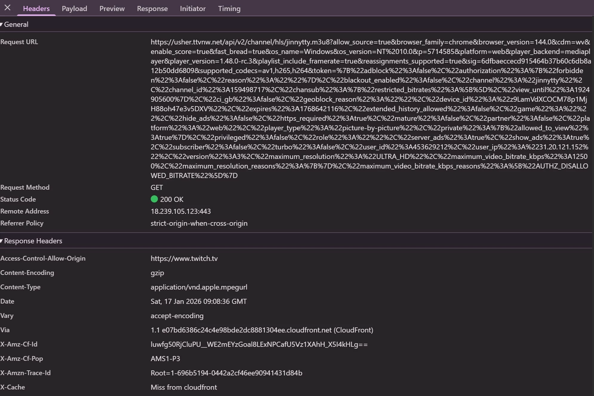

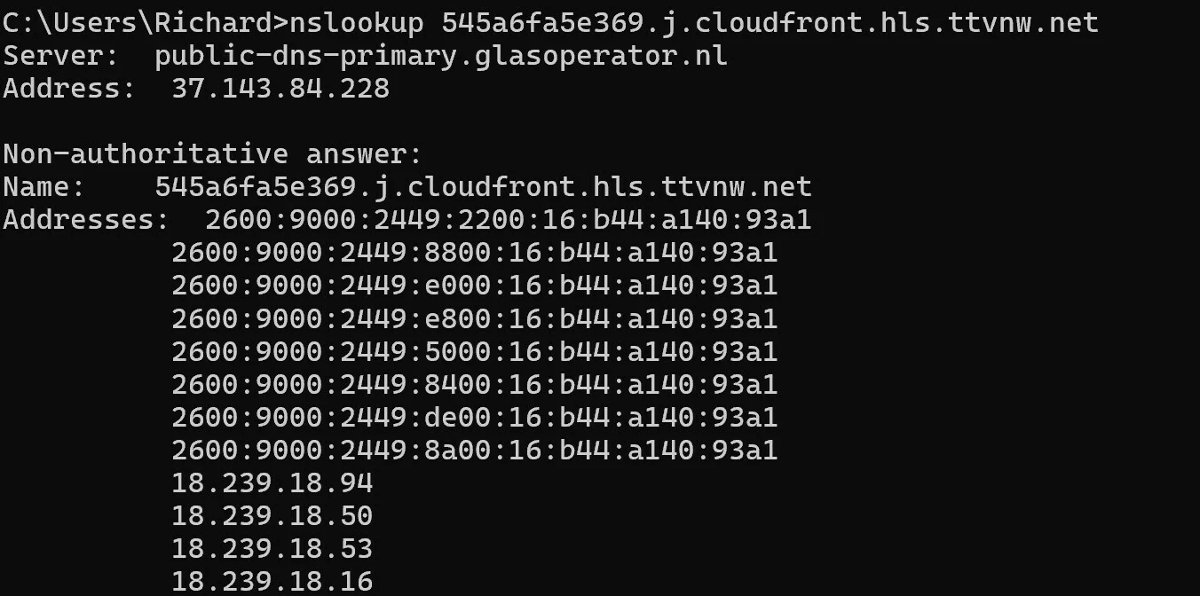

Zie ook een beetje wanneer het zich voordoet:
Wanneer dit voorbij komt van 30sec.:
AUTZ_DISALLOWED_BITRATE miss from cloudfront
dan vertraagd al het verkeer daarna met 1-10 sec.

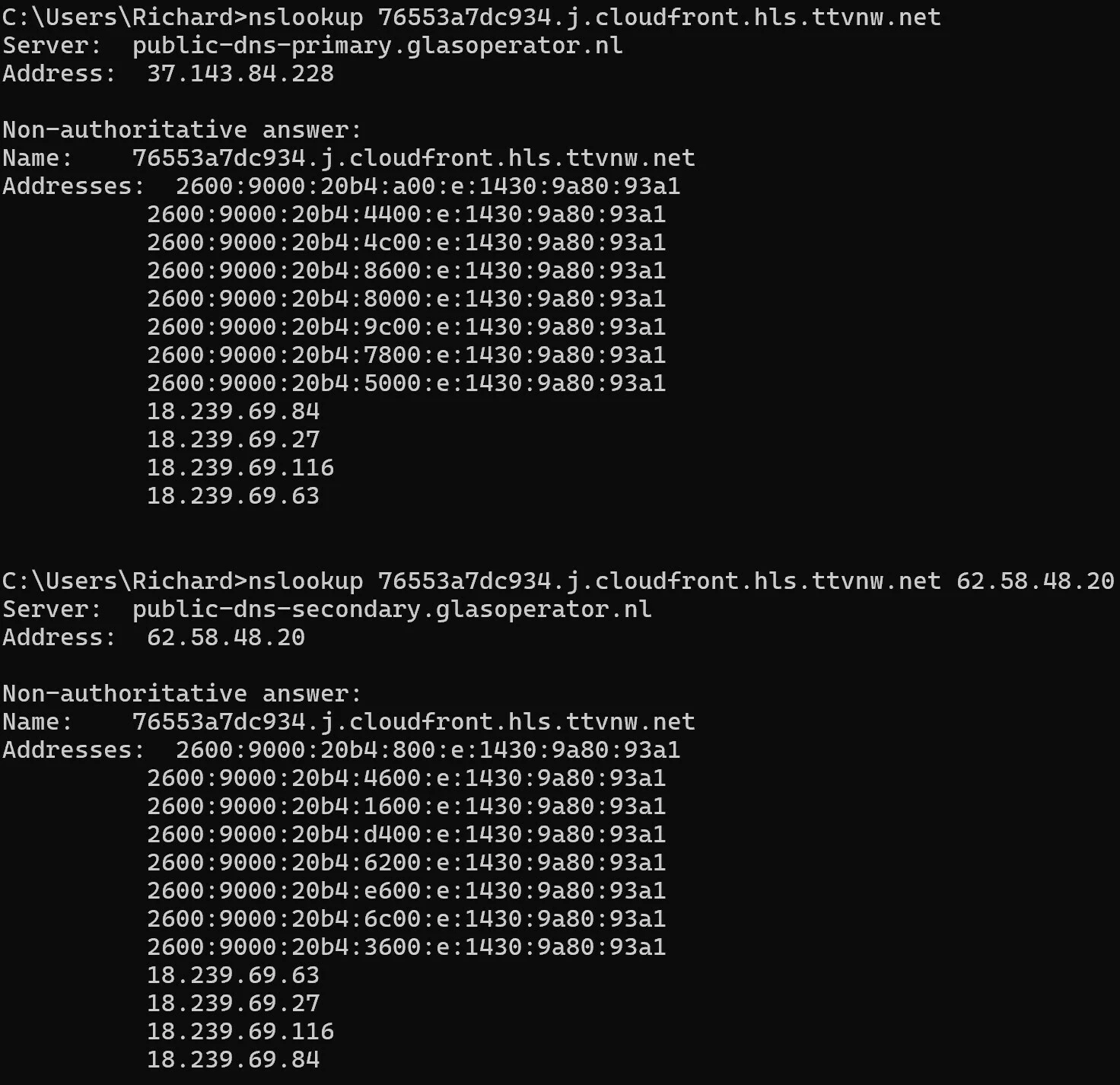

Sommige .j zijn wel te resolven op 37.143.84.228 + 62.58.48.20
76553a7dc934.j.cloudfront.hls.ttvnw.net
545a6fa5e369.j.cloudfront.hls.ttvnw.net

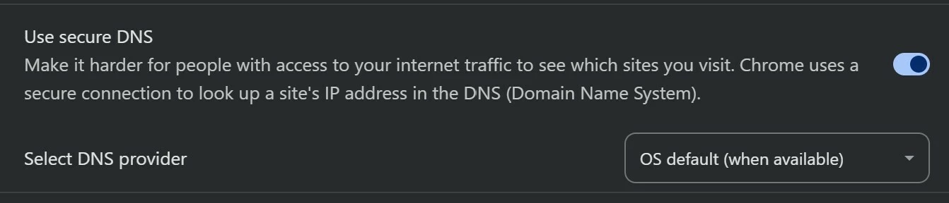

  • jan. 17, 2026 3:46 p.m. UTC
Had dit in de Chrome staan (bij (privacy and security).
Mensen die het probleem niet kunnen reproduceren op:
Welke deze url gebruikt: 9c6ee9e29d42.j.cloudfront.hls.ttvnw.net
Hebben misschien daar cloudflare/OpenDNS staan i.p.v. OS default.

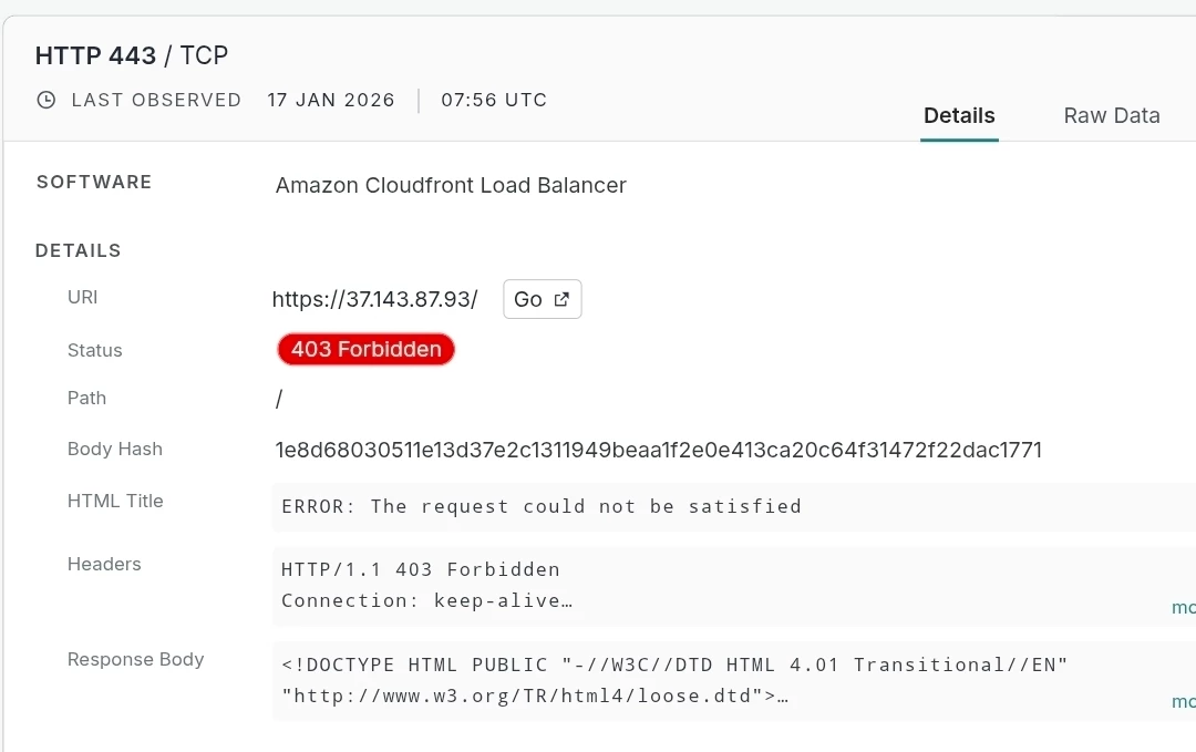

Wat ik ook vreemd vind is dat google ook 9c6ee9e29d42.j.cloudfront.hls.ttvnw.net als 37.143.87.93 resolved:
  • jan. 17, 2026 4:32 p.m. UTC
Dat is wel heel maf. Op mijn KPN abonnement resolved Google hem goed. Op mijn Linux machine:
Address: 2600:9000:2090:600:4:74ec:2100:93a1
Address: 2600:9000:2090:f000:4:74ec:2100:93a1
Address: 2600:9000:2090:8e00:4:74ec:2100:93a1
Address: 2600:9000:2090:4200:4:74ec:2100:93a1
Address: 2600:9000:2090:2c00:4:74ec:2100:93a1
Address: 2600:9000:2090:9200:4:74ec:2100:93a1
Address: 2600:9000:2090:4000:4:74ec:2100:93a1
Die 3.171.212.0/22 is een load balancer van CloudFront maar ik krijg bij 1.1.1.1 toch ook consequent het 18. adres.
  • jan. 17, 2026 5:02 p.m. UTC
Wacht... Heeft Amazon een load balancer binnen het Odido netwerk staan? Dan klopt het wel dat Google DNS daarnaartoe verwijst.
Maar als die load balancer problemen heeft.…
Gegevens van Censys. Misschien is er dus wel een probleem met die load balancer.
Voor diegene die nog problemen heeft... gebruik niet 8.8.8.8 als DNS server maar 1.1.1.1 of een andere waarvan je ziet dat die naar 38. verwijst.
