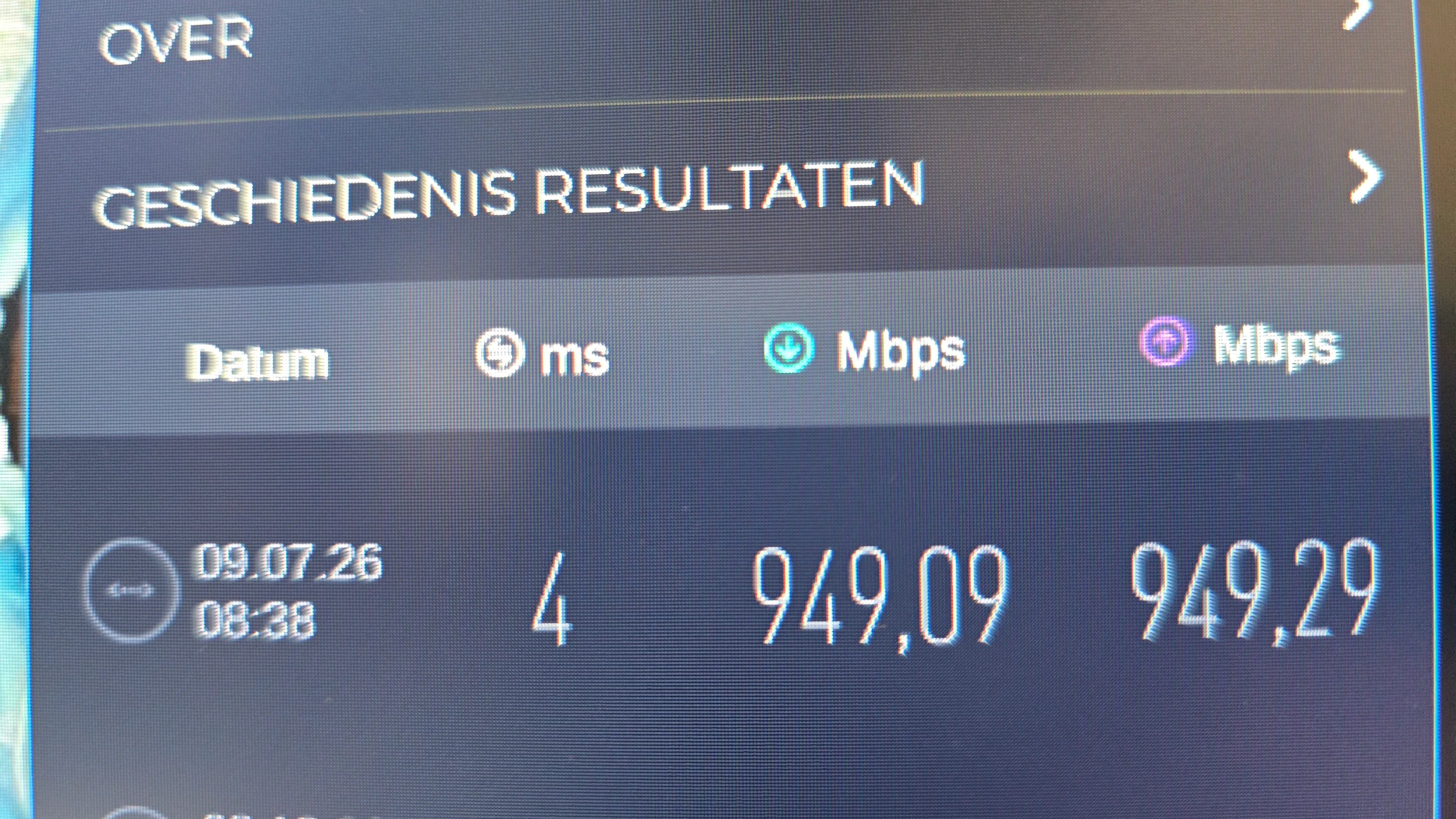

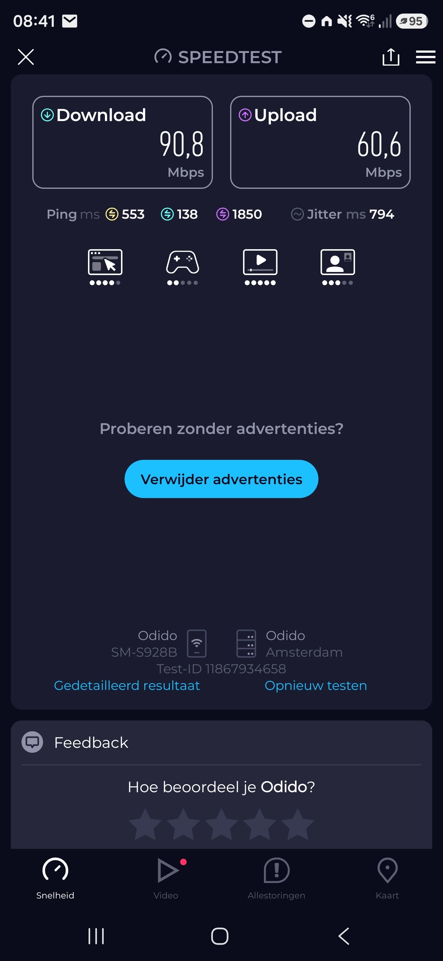

Ik ben deze week weer terug van vakantie en wilde vandaag mijn fotos uploaden(vanaf mobiel via 5ghz wifi). Ik merkte dat dit heel traag ging en deed een speedtest. Zag dat download onder de 100mb/s was en de upload onder de 60. Ben naar mijn pc gegaan en terwijl ik via de wifi dezelfde resultaten bleef houden of slechter gaf mijn bedraade pc wel ongeveer 1000mb/s aan.
  • sep. 7, 2026 7:22 a.m. UTC
Duidelijk een wifi probleem dus.
Makkelijkste is even met een wifi analyzer (zoals wifiman of elke andere wifi analyzer app op Android) kijken welke buurtzenders er zijn. Zet ook de breedte van je 5ghz eens terug naar 80 of 40mhz. Vaak helpt dat ook (omdat dit erg gevoelig is voor ruis van buurtzenders en minder goed bereik heeft).
