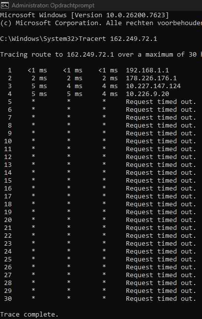

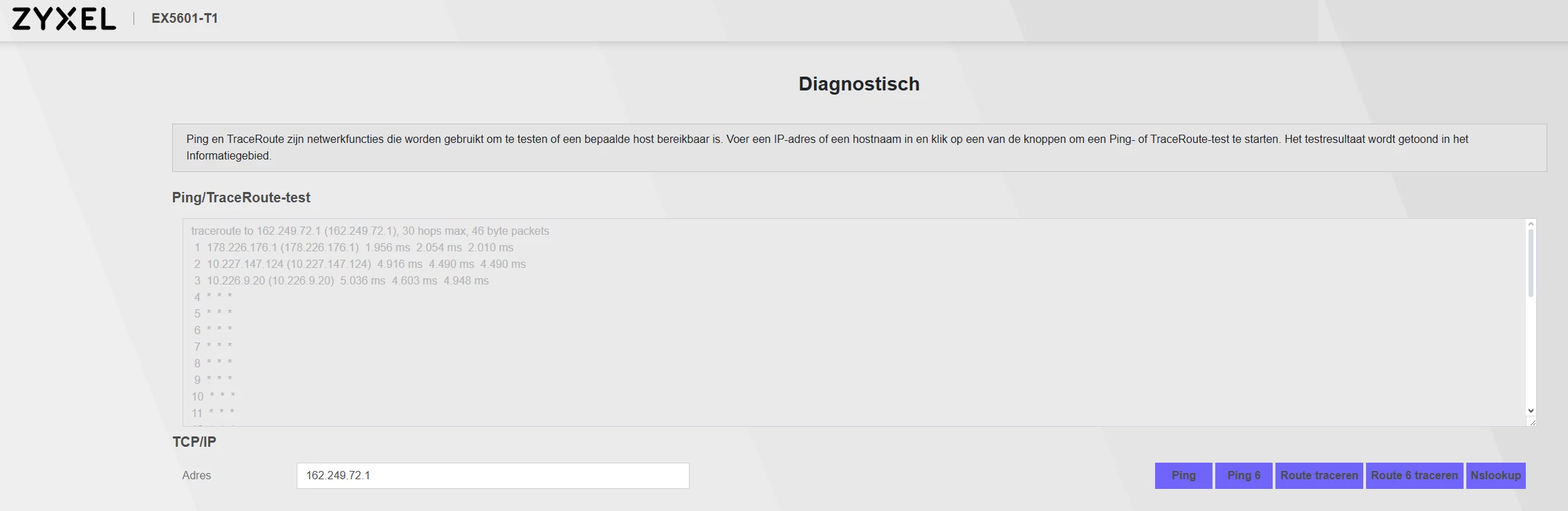

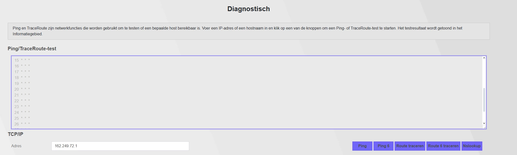

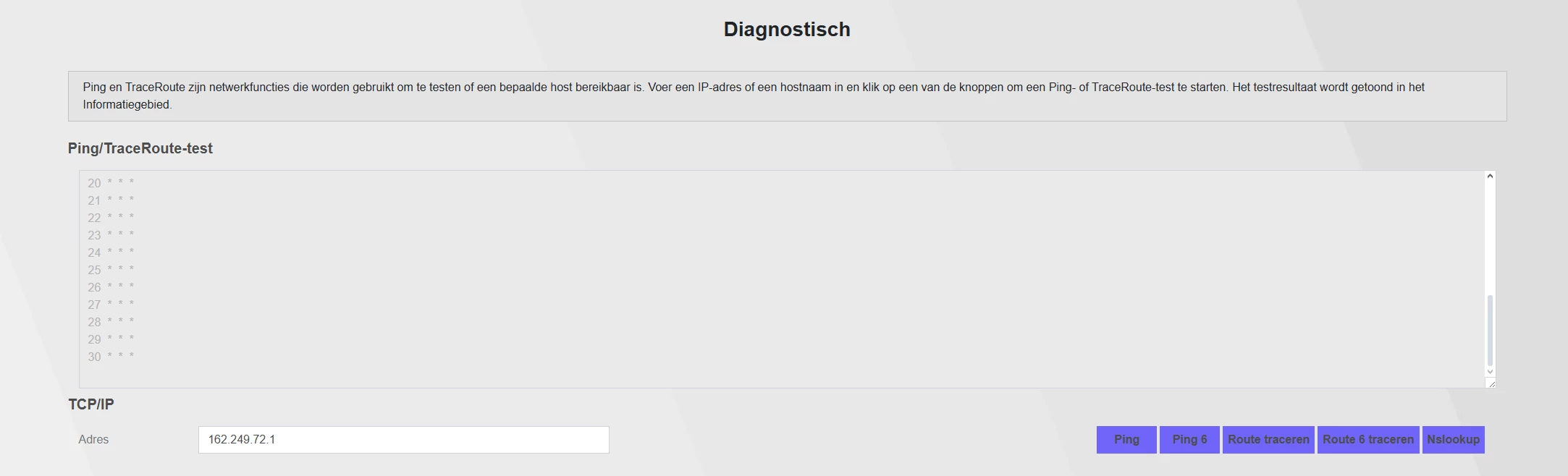

 dit is alleen voor tommie!!. geachte Tommie van Odido. deze testen komt van uit de router zyxel t-56 ik zit direct aan de router met lan kabel cat7. de ip van 162.249.72.1 is van valorant (riot) maar ik heb altijd gigantisch packet loss en ik kan niet normaal spelen! terwijl ik het wel graag wil!. maar ik heb met meerdere games last van dat de ip niet tussen staat of dat er wel tussen staat maar veel latency in zit maar zo als u ziet van google zijn er ook deze * aan gegeven terwijl het niet hoort! en zo als PlayerUnknown's Battlegrounds, battlefield 6 en cs2 maar er zijn nog veel meer games dat de routing niet goed van is. ik heb gewoon aan upload en download 400+ mbs daat ligt het niet aan maar puur aan de routings isp!.
ik hoop dat u voor mij kan oplossen!.

Hey ​@heinroelofs, fijn dat je dit zo duidelijk toelicht. Dit is natuurlijk niet fijnals je gewoon lekker wilt gamen en de verbinding je tegenwerkt.
Laten we dit gestructureerd aanpakken, zodat we het ook echt goed kunnen doorzetten naar ons IP-team. Top dat je al test bekabeld (Cat7) direct op de Zyxel T-56 doet en dat je up- en downloadsnelheid goed is. Dat sluit al veel uit. Als het probleem dan vooral zit in packet loss, latency en routing richting game-servers, dan hebben we harde data nodig om dit intern te laten onderzoeken. Kan je toevallig in het modem de DDoS-firewall uitschakelen? Bij een andere klant heeft dit namelijk geholpen. Werkt dit niet? Wil je onderstaande testen uitvoeren vanaf een pc/laptop die bekabeld op de router zit, en de resultaten hier delen (liefst als screenshots of gekopieerde output)?
Voer een tracert uit:
Doe dit voor:
  • 162.249.72.1 (Valorant/Riot)
  • eventueel ook een IP van PUBG, CS2 of Battlefield
  • Windows open CMD en voer in: Tracert 162.249.72.1
Laat deze volledig uitlopen (kan een paar minuten duren) en deel de volledige output.  Let vooral op waar de * * * verschijnen, hoge latency op specifieke hops en grote verschillen tussen hops.
Voer een ping-test uit:
Doe dit voor:
  • Windows open CMD en voer in: Ping -n 1000 162.249.72.1
  • Deel dan de resultaten van de pingtest als hij afgelopen is.
  • Geef ook aan op welk tijdstip je gamet (bijv. avond / nacht)of het probleem constant is of piekt op drukke momenten.
Zodra je de resultaten deelt, kijk ik met je mee en zorg ik dat dit netjes en volledig bij het IP-team terechtkomt. We laten je hier niet mee zitten, daar doen we het voor!

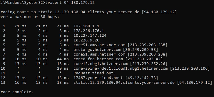

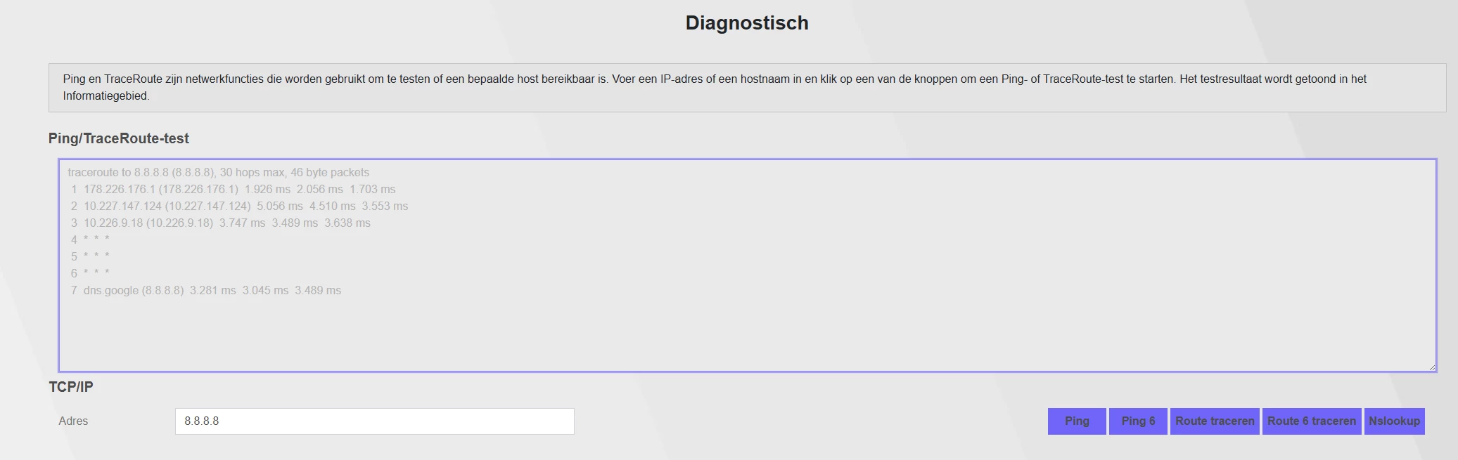

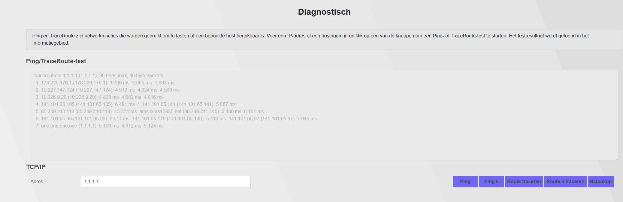

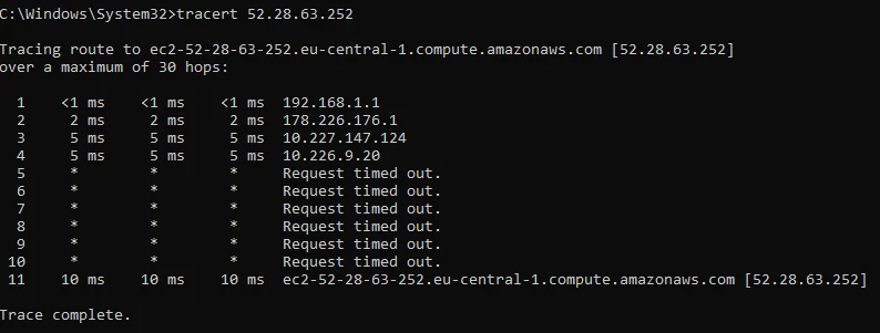

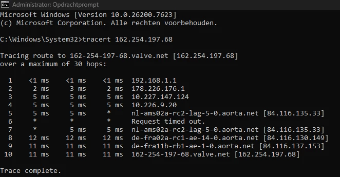

ik heb voor u uit gezocht en pubg en battlefield 6 lopen alle bij via amazon cloud servers en cs2 en riot gaat via eigen servers!. en dit zijn de routings en de pings. ik hoop dat dit voldoende is voor info en dat het gefixt kan worden!.

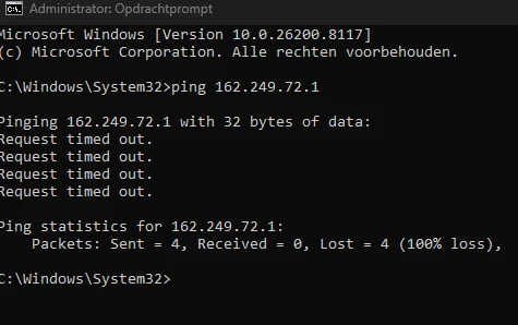

Hey ​@heinroelofs, ik heb alles bekeken en het lijkt erop dat Riot ping heeft uitgezet, hierdoor komen er 0 pakketjes aan en krijg je vele timed outs. Hierdoor kunnen we niks concluderen. De rest ziet er ook niet slecht uit, dus dit maakt het lastiger om ergens achter te komen. Riot laat het dus niet toe dat er gepinged wordt naar het IP-adres/server. Zou je eens met hun contact op kunnen nemen? Wellicht kunnen zij zien waar het precies misgaat!
