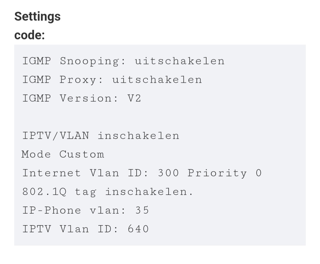

VLAN zou in de Quick Setup van de TP-Link moeten staan. En anders bij Advanced > Network > IPTV/VLAN ISP setting, aangepast, VLAN 300.
Zolang je geen VLAN 300 instelt heb je ook geen internet.

Hallo ​@N.A.K
Hier nog wat aanvullende instellingen:
Het IPTV en VoIP veld heb je niet nodig maar deze kan je niet leeg laten.
