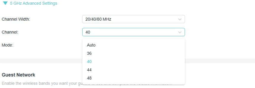

Ik heb de 5G wifi ingesteld op kanaal 40 en de tests herhaald met de router in beeld, met Chrome op mijn pc en de Android-app die je hebt voorgesteld. Op dit punt lijkt het erop dat ik de TP-Link Archer AX1500 verder moet optimaliseren, aangezien het signaal en de snelheid al aanzienlijk dalen over 7 meter en een enkele muur.
Met de wifi van de Zyxel-router haalt de smartphone 1,1 Gbps en de pc 800 Mbps.
Bij het overschakelen naar de TP-Link behoudt
  1. Wired: de bekabelde pc goede prestaties, met bijna 900 Mbps.
  2. Wifi: haalt de smartphone 500 Mbps (nu op 5 GHz), en de pc op wifi haalt 3-500 Mbps (en slechts 150 Mbps in upload) en zakt naar 150 Mbps wanneer ik naar een andere kamer ga die ik heb genoemd.

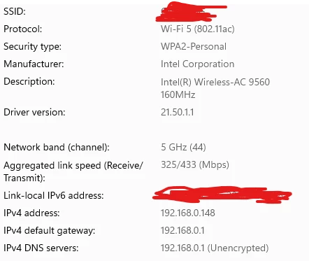

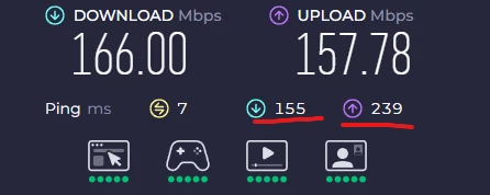

Oh, nu snap ik het! Ik had niet door dat er een Windows-app voor was. Hoe dan ook, de resultaten in mijn kamer, weg van de router, zijn compatibel, zo niet iets slechter.

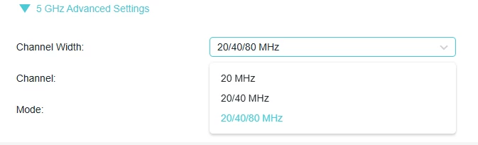

Dit zijn de weinige opties die ik met dit model heb.

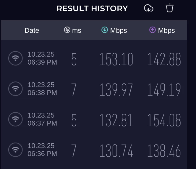

  • okt. 23, 2025 4:48 p.m. UTC
hier test de pc met de app, inderdaad niet beter

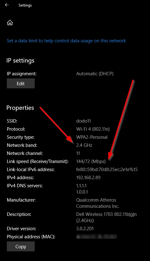

Ik doelde op de Linksnelheid zoals in onderstaand scherm. Dat is niet de snelheid van de daadwerkelijke snelheid maar meer de theoretische maximum snelheid wat onderhandeld is. Daarna kunnen storingen nog zorgen voor een lagere snelheid.
Daarna kan het ook handig zijn om de signal strength te weten. Dit kun je in powershell of cmd naar voren halen met netsh wlan show interfaces

Bedankt, hier
Op Powershell, ik heb
  • Signal: het verandert tussen 67% en 85%
  • Rssi -58
  • Transmit en Receive rate: ~400 en ~300

Kun je de channel width weer eens terugzetten op 20Mhz (alleen 20Mhz)?
Bij slechter signaal geeft channel bundeling alleen maar lagere snelheden, geen hogere snelheden. Op zich zou je zeggen dat -58 dBm nog wel goed is (hoewel 67% wel weer wat aan de lage kant is).
Ik weet anders ook niet wat je nog kunt doen om de verbinding tussen de client en router te verbeteren.
  • okt. 24, 2025 2:46 p.m. UTC
Thanks for the suggestion.
When I only use 20 MHz, it gets worse. The tested speed drops to 50-60 Mbps, and the settings are also lower. The Signal and RSSI settings in PowerShell remain unchanged.
If I reset to 20/40/80 MHz, I get the same results as before.
