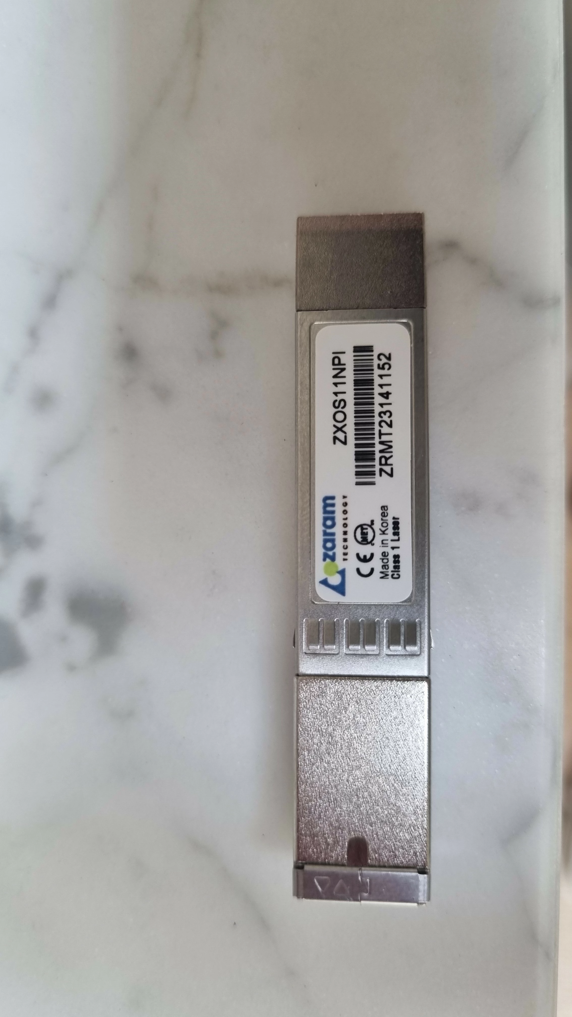

Hi ​@martijnmons101, ik wil het serienummer ontzettend graag voor je registeren, alleen staat er nu een cijfer teveel. Dit hoort namelijk uit 12 tekens te bestaan. Wil je het serienummer nakijken en aanpassen in je profiel? Daarnaast kan het zijn dat met de Zaram op het Delta netwerk je de VLAN op 801 moet zetten omdat de Pbit-translation niet goed gaat bij Delta. Maar laten we eerst voor zorgen dat het goede serienummer bij ons geregistreerd gaat worden!
  • jul. 21, 2025 10:21 p.m. UTC
Hoi Nora,
Dank voor je antwoord.
Ik kijk het na, en pas het aan in mijn profiel.
Hierbij ook een foto van de optic.
Groet, martijn
