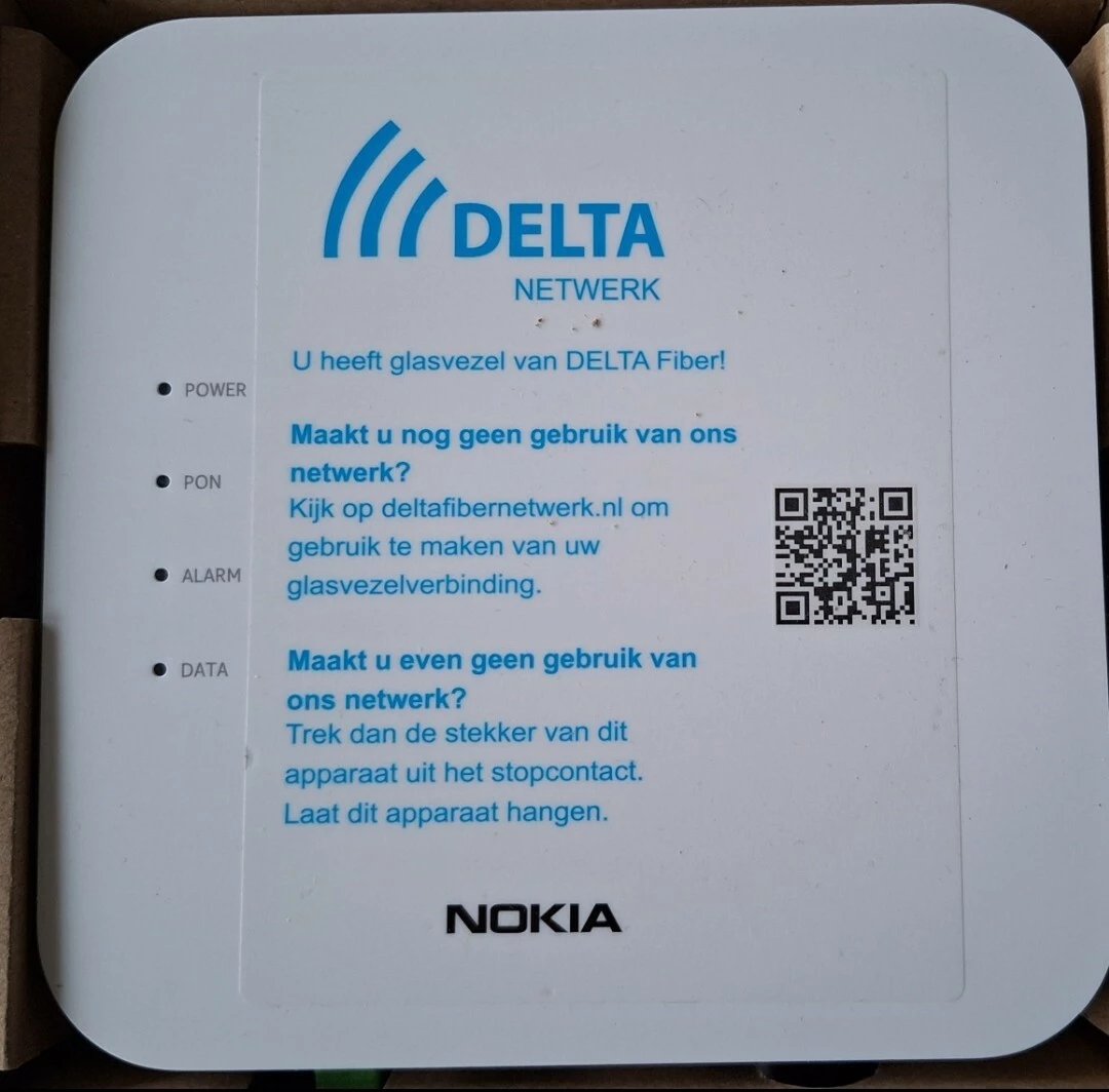

  • aug. 26, 2026 7:46 p.m. UTC
De Ont die op de foto staat krijg je dus van Odido?
Die is nog best groot. Die Huawei van mij past in m'n hand
  • aug. 26, 2026 7:49 p.m. UTC
Volgens mij is ie net zo groot als de Huawei (13,5 x 13,5 x 3cm). Ha, ok het scheelt 2cm.
Je krijgt hem via Odido maar hij is officieel van Delta want bij beëindiging abo blijft deze ONT gewoon hangen (zie de tekst op de sticker).
Aivurt
  • aug. 26, 2026 7:51 p.m. UTC
Volgens mij is ie net zo groot als de Huawei.
De foto is van te lage kwaliteit om het te kunnen lezen. Maar ik ben om! Ik ga naar Odido, want dat scheelt me meer dan €350,- in twee jaar in vergelijking met mijn abbonement bij Delta zelf
  • aug. 26, 2026 7:57 p.m. UTC
Hij is waarschijnlijk toch 2cm groter. Maar dat moet geen probleem zijn en je kunt altijd nog je Huawei laten registreren.
