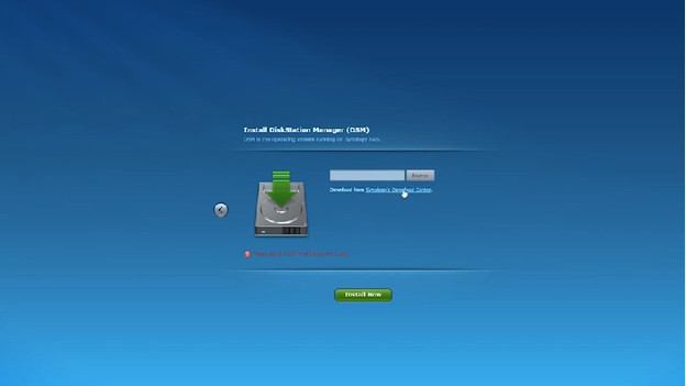

Stap 2: installeer het besturingssysteem
Installeer systeem NAS
  1. Sluit de meegeleverde stroomkabel aan op de voedingspoort van de NAS en steek de stekker in het stopcontact.
  2. Verbind de NAS via een netwerkkabel met je router.
  3. Zet de NAS aan.
  4. Wacht tot je een pieptoon hoort. De Synology is nu klaar voor gebruik.
  5. Ga naar de Synology website en download de Synology Assistant software. Kies in het menu eerst jouw NAS.
  6. Doorloop de stappen van de installatie op je scherm.
  7. Optioneel: Naast de Synology Assistant software kun je ook de Synology Find site gebruiken. Open http://find.synology.com in een internet browser. Bijvoorbeeld Google Chrome, Safari, Firefox of Internet Explorer. Maak gebruik van een computer die met hetzelfde netwerk verbonden is.
  8. Doorloop de stappen in je browser om het besturingssysteem te installeren. Dit besturingssysteem heet DiskStation Manager (DSM).
Vanaf nu gebruik je de NAS via je computer en via de beschikbare mobiele applicaties.
