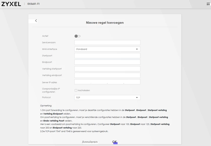

Hallo,
‘Overgestapt’ naar ODIDO met een nieuwe ZYXEL T-56 modem.
Nu wil ik alleen een ‘Port forwarding’ in de Zyxel T56 modem instellen voor Synology NAS.
In de Synology Assistant app zie ik het IP-adres [192.XXX.XXX.XX] van de NAS.
In de browser [tabblad URL short link] staat daarachter het IP-adres een port nummer (denk ik) [192.XXX.XXX.XX:XXXX/]
Vele ‘draadjes’ in community gelezen, maar zonder succes.
Mijn vraag, welke instellingen moet ik in Netwerkinstelling > NAT invullen
Actief: Naar recht schuiven
Servicenaam: NAS
WAN-interface: ? WWAN of ETH_MGNT of ETH_Internet of ETH_IPTV  [In een ‘draadje’
 staat ‘niet op default (standaard) laten staan!!!’]
Startpoort: ?
Eindpoort: ?
Vertaling startpoort: ?
Vertaling eindpoort: ?
Server IP-adres: ?
Oorspronkelijke IP configureren:  Inschakelen ?
Protocol: ? TCP of UDP of TCP/UDP

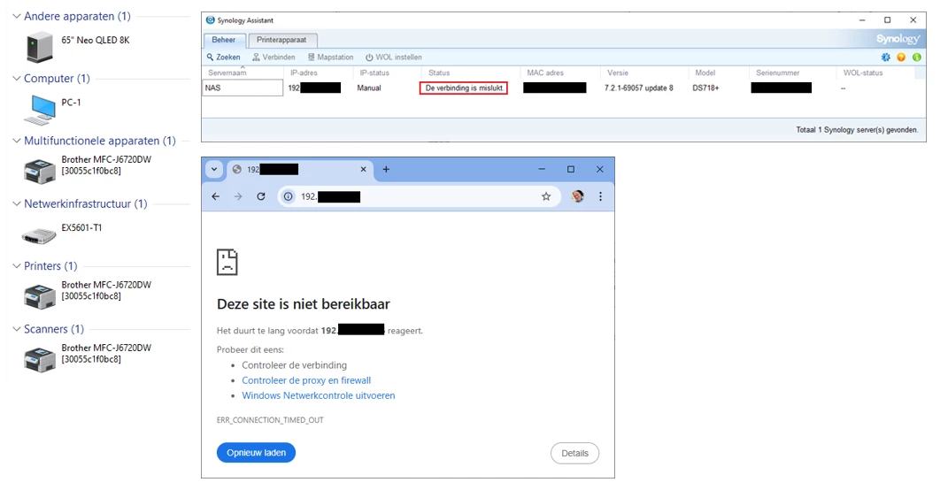

Op de KPN FRITZ!Box stond een poort open voor externe toegang tot de NAS met intern IP-adres.
Met Synology Assistant app zie ik het NAS IP-adres, maar kan geen verbinding maken via de browser.
De NAS is aangesloten op bekabeld netwerk maar niet zichtbaar in [verkenner] ‘Netwerk’ en dus ook niet verbonden met internet en dus ook niet bereikbaar via Synology QuickConnect.

Fam_A
  • aug. 18, 2025 3:26 p.m. UTC
De NAS ‘zit’ in een bedraad met netwerk switch boxen verbonden met de PC en Zyxel.
De PC is via dit netwerk verbonden met het internet.
Zoals eerder aangegeven, via de Synology Assistant app is de NAS IP-adres zichtbaar, maar met de vermelding: Status: De verbinding is mislukt.
Met dit IP-adres krijg je via de browser geen verbinding.
PS. Aangesloten met adere netwerkkabel, maar zonder succes.
  • aug. 18, 2025 3:34 p.m. UTC
Je kunt ook niet \\192.168.x.x als adres in de verkenner intikken?
Raar dat je sowieso niet via de browser op dat ip kunt komen. Ik zie wel dat het ip op manueel staat. Interne 192.x.x.x adressen hoef je niet zwart te maken want daar heb je buiten je netwerk toch niets aan.
Als je hem manueel op een ip gezet hebt moet je er wel voor zorgen dat het buiten de dhcp range van de router is (192.168.1.2 geloof ik tot 192.168.1.x waar x volgena mij hoog is, kun je zien in de router onder netwerkinstellingen). Tevens moet dat ip wel in hetzelfde subnet kunnen 255.255.255.0 (dus tussen 1 en 254 als laatste getal, maar de rest hetzelfde).
Maar omdat je ze zwart gemaakt hebt kan ik hier verder niets aan zien.
  • aug. 18, 2025 3:38 p.m. UTC
Kun je bevestigen dat het IP adres van de NAS binnen de zyxel DHCP reeks zit, (mogelijk heb je last van een vast IP adres van de Synology).
Evt kun je de NAS even 3 seconden resetten (netwerk reset, doet niets met de data), dan oppikken met Synology assistant en daarna wachtwoord opnieuw instellen.
