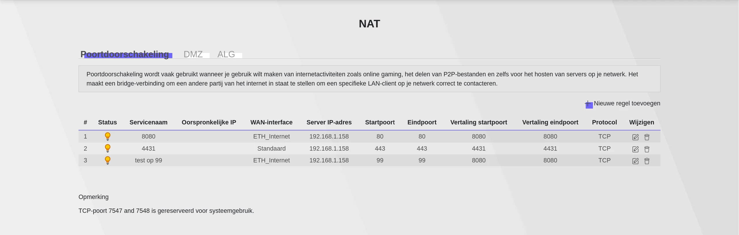

Nadat ik een jaar bij Delta had gezeten weer terug bij Odido.
Ik heb een aardig thuis netwerk, Home assistant en nog wat camera’s. Zowel vorige keer bij Odido (2024) als bij Delta was het geen enkel probleem om via port-forwarding alles bereikbaar te maken via het publieke ip adres en kon ik overal bij waar ik ook was.
Nu dus weer terug bij Odido en ik zie dat het modem behoorlijk kreupel is gemaakt. Ik zie  nergens een mogelijkheid de beheer poort van 80 naar iets anders verleggen. Allemaal dingen die voorheen wel konden en nu blijkbaar niet meer.
Ik zie nu ook dat mijn Tapo camera’s die normaal altijd werken ook niet meer bereikbaar zijn op mijn nieuwe aansluiting. De camera’s hebben een eigen manier om port forwarding e.d. te omzeilen en werken eigenlijk altijd en op welke aansluiting dan ook.
Firwewall heb ik uitgezet.
Als ik open ports check ( https://www.yougetsignal.com/tools/open-ports/ ) dan zie ik dat elke poort die ik opengezet heb gesloten is. Merkwaardig.
Hoe krijg ik het wel voor elkaar om weer zoals voorheen gebruik te kunnen maken van mijn verbinding?

oops…….
Blijkt nu opeens dat al mijn machines en camera’s die een statisch ip-nummer hebben de verkeerde gateway for Odido gebruikten.
Nu kan ik alles wel van buitenaf benaderen, al zit de lompe beheerconsole van het modem vast gebakken op poort 80 en kan ik dus nog niet doen wat ik wil.

oops…….

En ook dat was met wat zoeken te veranderen.
Het is allemaal niet intuïtief, de aangepaste firmware is overduidelijk niet gemaakt met de gebruiker in het achterhoofd.
