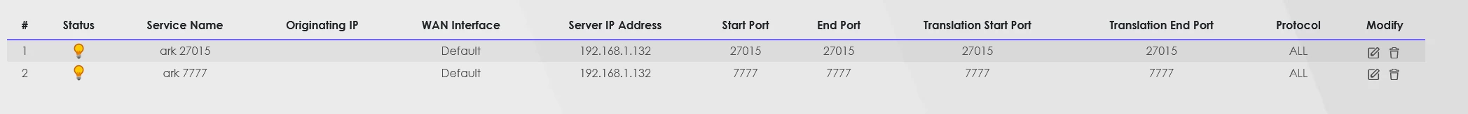

Vervolgens ingelogd op mijn modem, een ZYXEL T-56 en hier de poorten 27015 en 7777 geopend met als ingevulde IP adres het IPV4 adres wat ik te zien krijg in command prompt na “ipconfig” in te vullen.

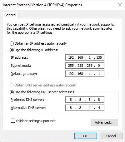

  • navigeren naar Control panel >network and internet > network and sharing center > Ethernet >  properties > internet protocol version 4 (TCP/IPv4) > Properties > use following IP address. Hierin heb ik mijn IP address aangepast om een static ip te maken:
    Dit gevalideerd door weer in command prompt ipconfig te doen en te zien dat mijn ipv4 inderdaad veranderd was van 192.168.1.132 naar 192.168.1.135. Dit ip heb ik weer ingevuld bij de port forward settings.
  • Geprobeerd een andere poort te openen, 25565 (eerst weer toegevoegd in inbound rules in firewall en ingelogd in mijn modem en daar de poort geopend. Ook hier zag ik met het gebruiken van de port forward check tools dat de poort niet geopend was…

Wat raar dat het eerst wel werkt en later niet. Dit zou kunnen duiden op een ipconflict. ik weet zo niet wat de standaard pool is voor DHCP maar dat moet je even opzoeken in het modem. als je het ip adres wat je normaal krijgt  van het modem vast zet. dan kan het zijn dat het modem dit adres ook uitgeeft omdat het vrij is volgens de DHCP server. ook een optie is dat je externe ipadres is gewijzigd. ook kan het zijn dat je firewall van je server in de weg zit. als test zou je ook de bestaande regels even kunnen uitschakelen en je server in DMZ zetten zodat je dit kan testen.

@Hidden.nld’s advies is zoals gewoonlijk erg goed.
Voor het vastzetten van de IP-adressen:
Onder netwerk-instelling → thuis netwerken onder  ip-adreswaarden verander je het begin of eindadres zo in dat het adres van je server buiten de range valt.
Stel zo nodig het nieuwe adres op de server in.
Mocht je het willen proberen als exposed host: netwerk instelling → NAT -DMZ zet daar het adres van de server als Standaard serveradres. Dat zou zonder port forwarding moeten werken
