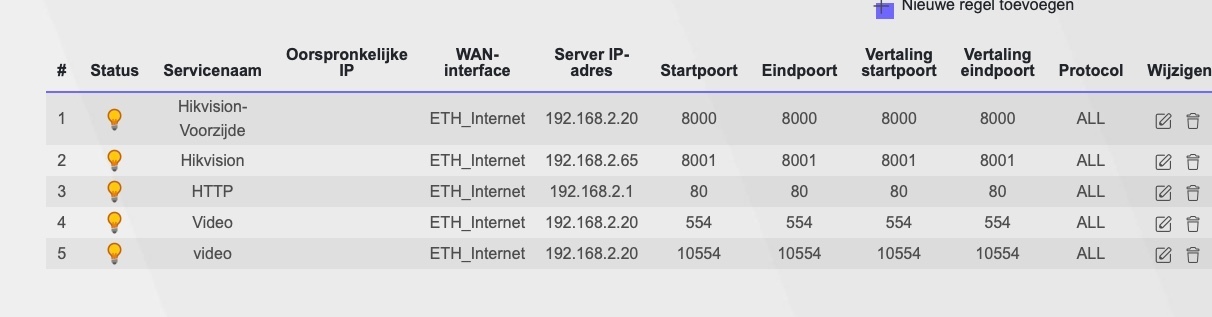

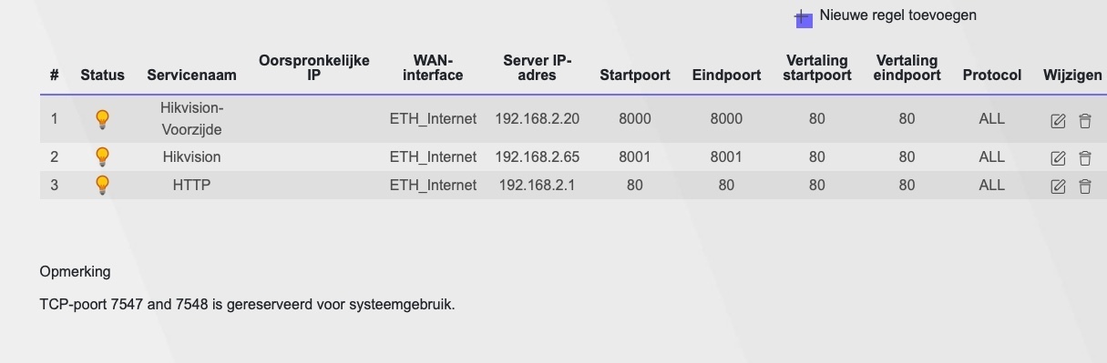

Beste mensen voor mijn camera’s (Hikvison) heb ik de poorten 8000 en 8001 nodig om te forwarden naar mijn thuis netwerk.
Het Odido hulpcentrum (telefonisch) kan dit kennelijk niet oplossen. Misschien dat er hier iemand is die mij kan helpen.
Als  forward regels heb ik dit ingesteld >

De server poort voor mobiel is op de Hikvison zelf volgens mij ook gewoon 8000. De 80 is voor webaccess. Dus volgens mij moet je 8000 doorzetten naar 8000 en niet naar 80.
En als je beeld wilt hebben moet je ook 554 of 10554 doorzetten (even kijken in je apparaat welke).

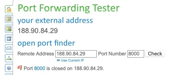

Aanpassing gedaan zoals rvk01 beschreef, echter zonder resultaat. Volgens Portchecker staat de poort nog steeds dicht.

Router/modem herstart echter blijft hetzelfde. de poort 8000 blijft dicht volgens de portchecker. Ik weet het ook niet meer. IP-adres/poort staan op het camerasysteem goed ingesteld.

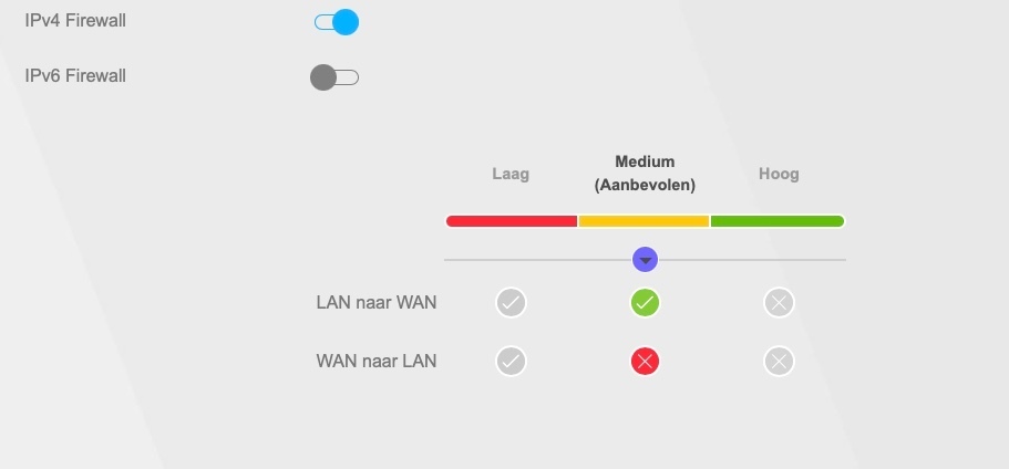

Het enige dat ik me dan nog voor kan stellen is dat de Firewall bij Beveiliging > Firewall op Hoog ingesteld staat. Dan kun je nog wel internetten op HTTP(S) en mail… maar alle andere poorten staan dan dicht. Alleen dacht ik dat de port forwarding daar wel gewoon voorkeur over had voor van buiten naar binnen (maar weet dat niet zeker).

Zo staat firewall ingesteld, dus dat zou goed moeten zijn.
