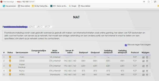

Op 2 locaties heb ik beschikking tot internet van odido. Op beide locaties staat een Synology Nas. Die wil ik met elkaar laten communiceren via poort 6281, poort 5001, poort 873 en poort 443.
Ik heb thuis een zyxtel EX5601-T1 modem. (glasvezel). Hier is het mij gelukt om de bovenstaande poorten open te zetten.
Op een externe locatie heb ik de zyxtel dx5401-b0 router. (geen glasvezel). Ook hier heb ik geprobeerd de bovenstaande poorten open te zetten. Dat heb ik op de zelfde manier als thuis gedaan en ziet er als volgt uit:
Toch zijn ze bij de zyxtel dx5401-b0 router niet extern benaderbaar en bij de zyxtel EX5601-T1 modem wel. Ik begrijp niet waarom niet.

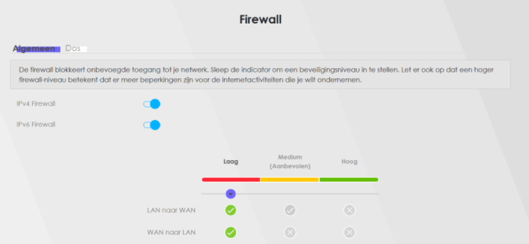

De firewall lijkt het probleem niet te zijn

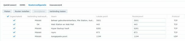

Via de site canyouseeme zijn de poorten ook niet benaderbaar. Het ligt dus niet aan de instellingen van de synology nas.

Hallo ​@rikdeictman
Voor DSL gebruik je VD_internet als interface, zijn de apparaten waarvoor je de poorten opent ook rechtstreeks verbonden met het modem?

Lieve Waqqas,
Is dat het probleem, denk je? Dus als ik dat aanpas, werkt het? Of kunnen er nog meer dingen zijn die er nu voor zorgen dat het niet lukt? Ik ben hier echt al avonden mee bezig… maar hey, zonder kennis al ver gekomen :P
De beide nassen zijn direct aangesloten op het zyxtel modem inderdaad.
  • apr. 22, 2025 2:16 p.m. UTC
Ik zou de firewall wel op midden zetten. De port forwarding zou dat gewoon overrulen.
Tevens zou ik, als het allemaal eenmaal werkt, wel de origine van de port forwarding op het externe ip van de andere connectie zetten. Je wil eigenlijk niet de hele NAS beheer op deze manier open zetten voor de hele wereld (tenzij je hackers en ransomware jochies niet hinderlijk vindt).
Onder systeeminfo kun je zien of je ETH_Internet of die VD_Internet moet kiezen (raar overigens dat je ook ETH als keuze hebt terwijl je ook VD zou hebben).

Hallo ​@rikdeictman
Lieve Waqqas,
​@rikdeictman
Het is iets wat je kan proberen.

Hartstikke bedankt voor de tips! Dit helpt enorm :)

​@rikdeictman
Gelukt!! Super bedankt hoor :)
