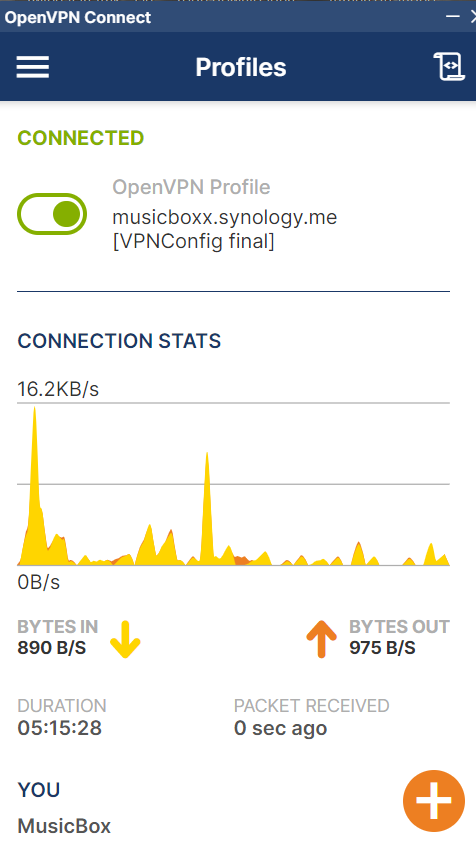

Hoi,
Ik heb de Zyxtel EX5601-T1 en heb daarop een synology nas aangesloten. Via open-vpn wil ik verbinding kunnen maken met de synology nas. Dat lukt niet helemaal.
Probleem 1:
Eigenlijk zou het een UDP verbinding moeten worden. Maar als ik bij port forwarding voor UDP kies, wil de poort niet open gaan. Ik begrijp niet waarom niet.
Probleem 2: Ik heb omdat UDP niet werkte via Port Forwarding voor TCP gekozen. Nu werkt de open vpn verbinding. De poort is open en je ziet dat er gegevensoverdracht plaats vindt tussen mijn pc en de nas. Ik heb mijn laptop verbonden zodat ik op de hotspot zit. Maar… Ook al werkt de verbinding, zodra ik op ‘netwerk’ klik zijn mijn netwerklocaties niet zichtbaar. Ik begrijp alleen niet, waar dat aan ligt.
Heeft iemand misschien tips voor mij?
Groetjes

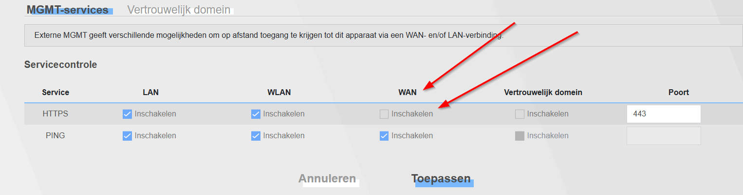

Uh…? De 80 en 443 staan standaard niet voor internet open op de Zyxel T-56. Die staan toch op WAN echt dicht. Tenzij jij ze zelf via de instellingen open hebt gezet.
(Ik gebruik voor 80 en 443 gewoon mijn eigen server dus het zou ook verkeerd zijn als de router die zelf zou ‘pakken’)
Maar iemand idee hoe ik NAS via VPN bereikbaar krijg.
Overstappen naar andere internet provider vindt ik namelijk wel erg drastische maatregel..
Welk VPN protocol wil je gebruiken? IPSEC is UDP 500 en 4500 forwarden. OpenVPN is UDP 1194. Overigens zul je open UDP poorten niet kunnen testen. De test-sites werken alleen voor TCP verbindingen.
Hieronder mijn instelling voor mijn T-56. Ik heb alleen zelf de PING op WAN aangezet. HTTP bestaat in de T-56 niet meer. En poort 443 is standaard uitgeschakeld voor de WAN interface.
