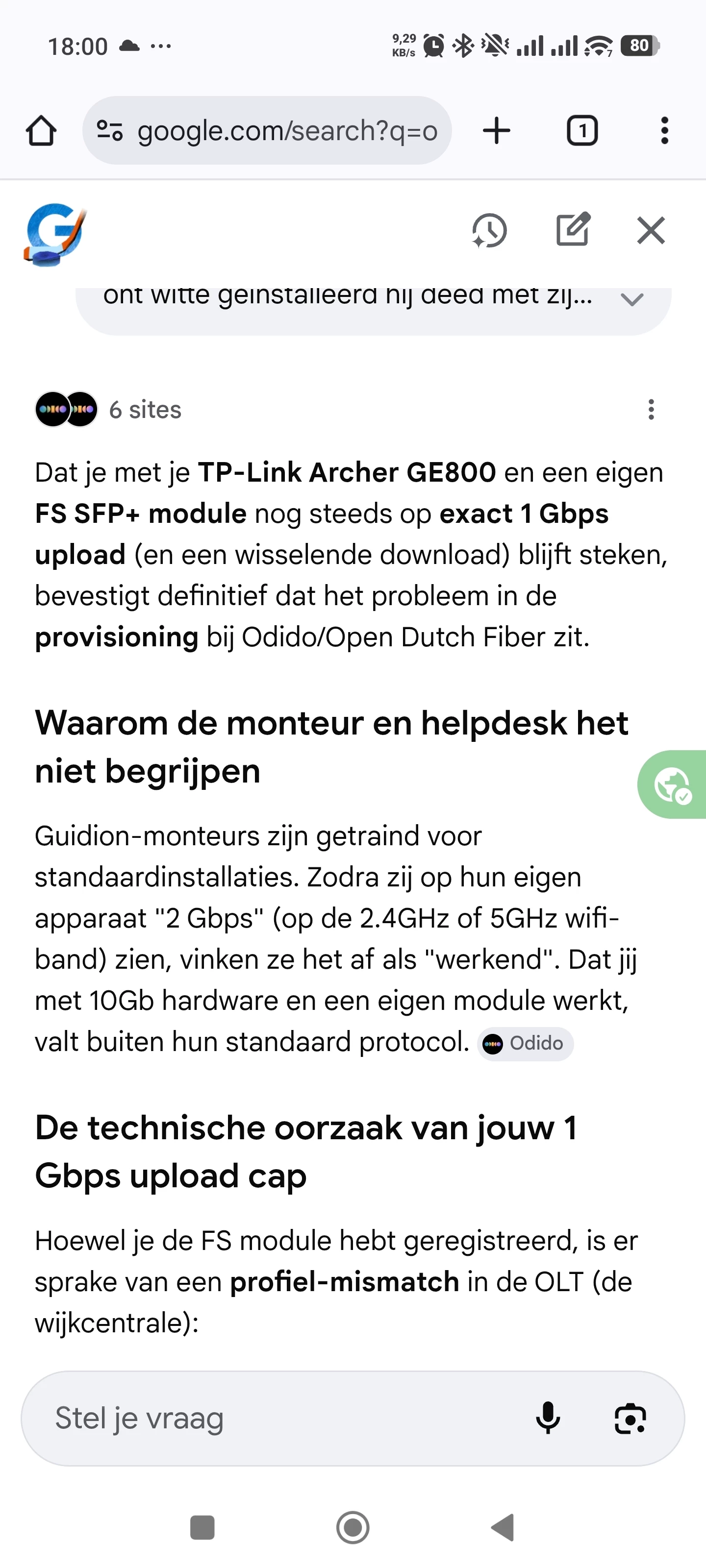

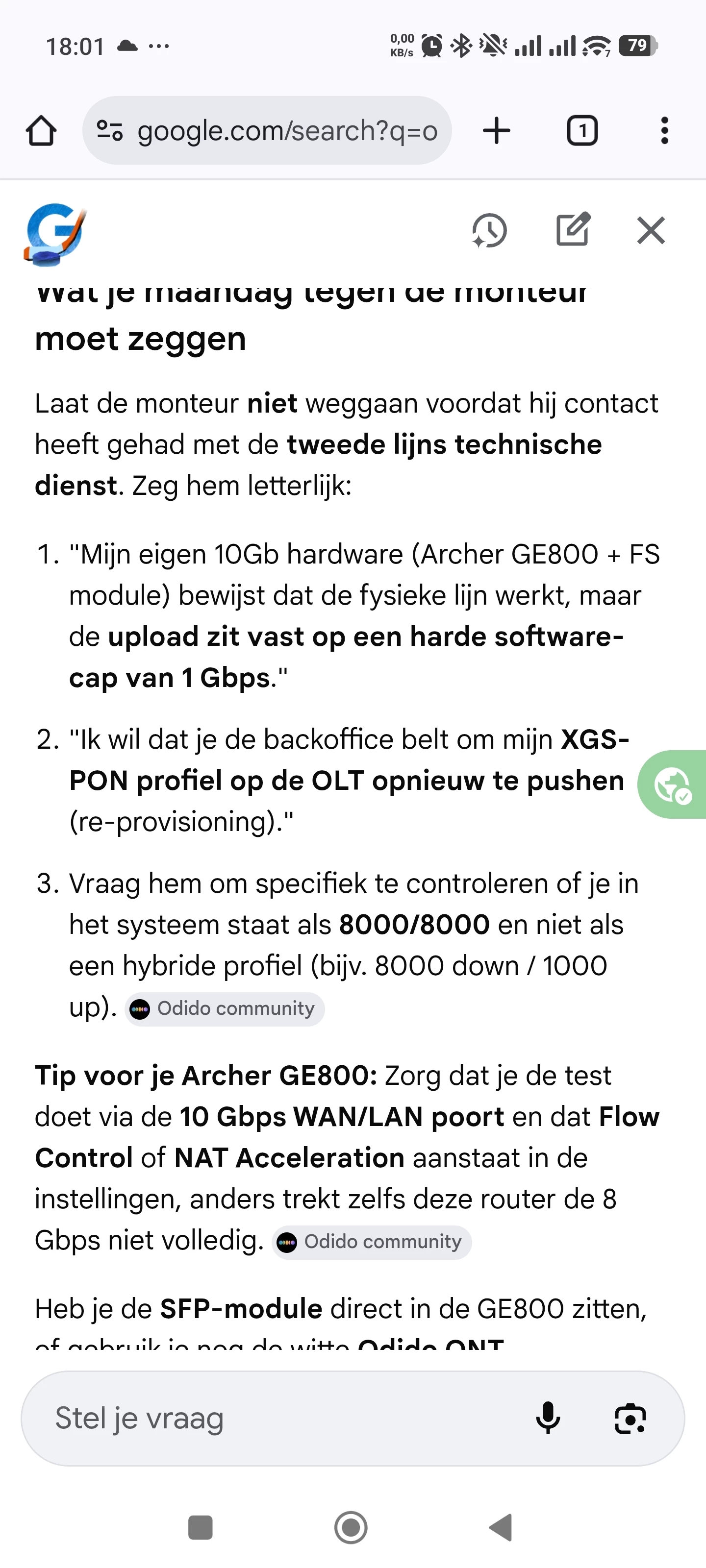

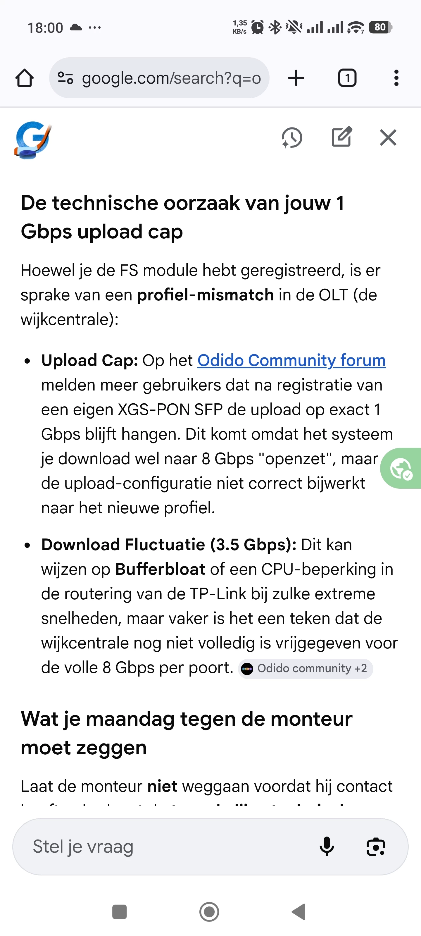

Hoi geen 1 idido medewerkers begrijpen mij probleem eenige wat ze zeggen we sturen monteur ik stuur Fotos wat mijn probleem is
Moeten wij nu uit die fotos zelfs ontcijferen wat jouw probleem is? Ik zie hoofdzakelijk antwoorden van een AI. Niet de vraag die je aan die AI gesteld hebt.
Aan die antwoorden hebben we niets (AI is niet voor niets verboden hier want die geeft in veel gevallen ook onzinnige antwoorden).
Leg dus gewoon alleen in je eigen woorden uit wat het probleem is (zonder teksten van AI erbij).

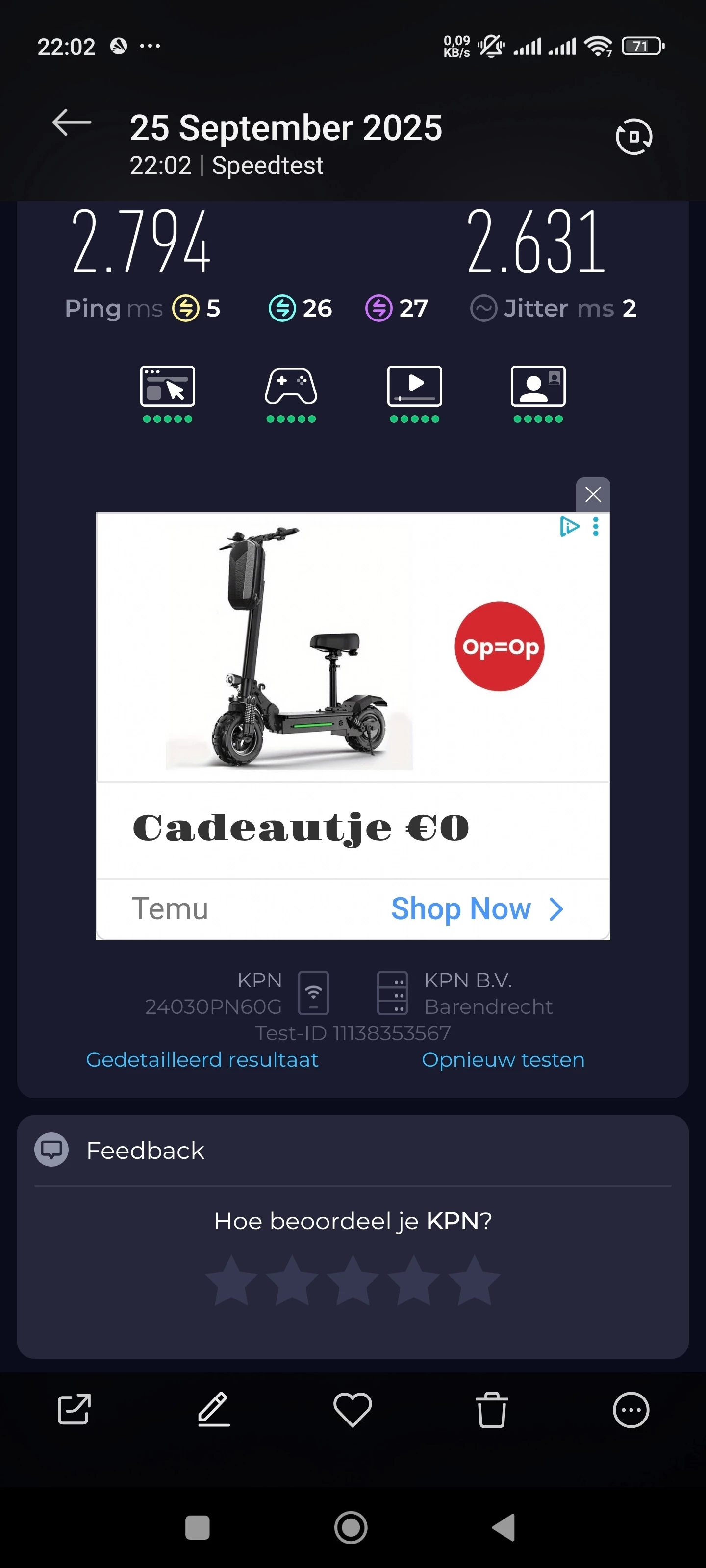

Ow ja trouwens ik had kpn 4gb en daar had ik geen last van snelheid met wifi kwam ik 4gb makkelijk

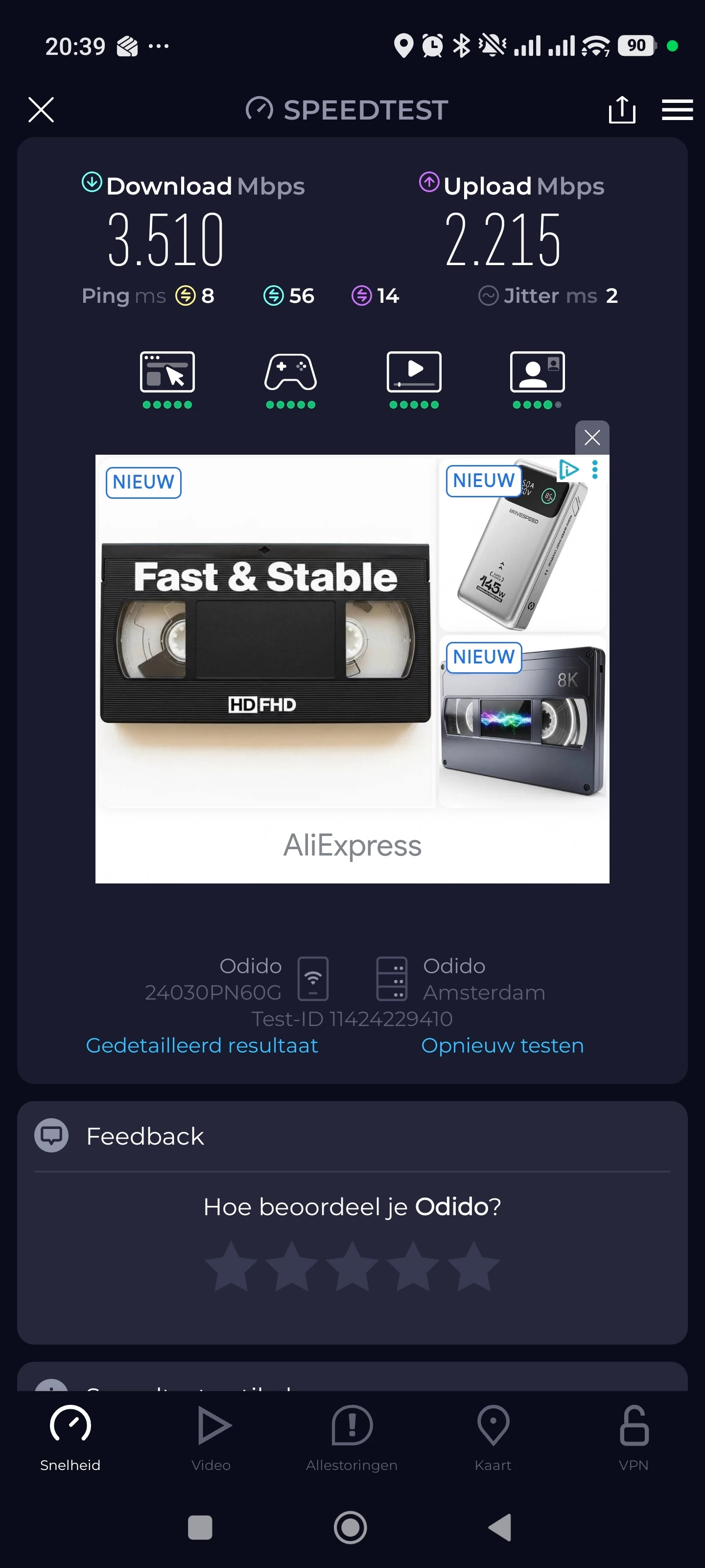

  • feb. 11, 2026 7:21 p.m. UTC
  • feb. 11, 2026 7:23 p.m. UTC
Dat is via wifi.
Heb je op een PC met de externe speedtest app (uit de Windows store) getest?
Maar anders weet ik het ook niet. Jammer dat je niet getest hebt met de Zyxel.

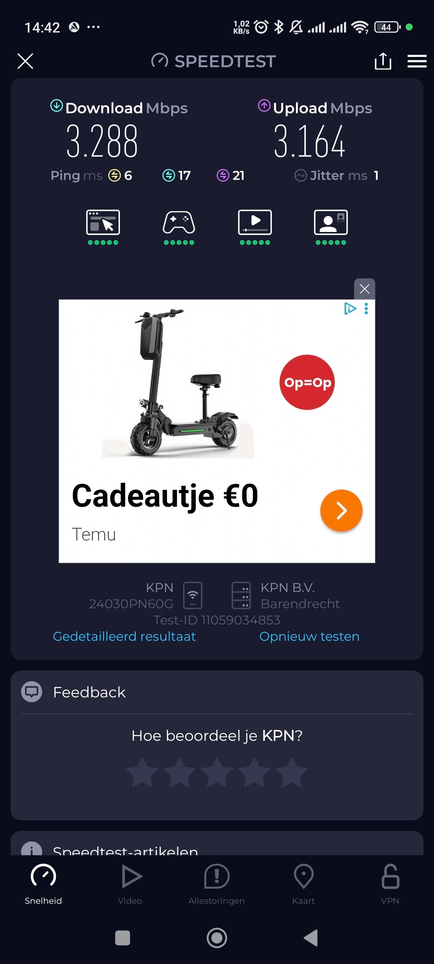

  • feb. 11, 2026 7:38 p.m. UTC
Kijk dit behaalde ik op wifi toen

  • feb. 11, 2026 7:40 p.m. UTC
En dit bij odido met wifi maar ook zelfde bekabeling
  • feb. 11, 2026 7:53 p.m. UTC
Wifi moet je gewoon even helemaal buiten beschouwing laten. Het kan bv simpel zijn dat de buurman een nieuw routertje gekocht (of zijn router gerestart heeft) en jou nu in de weg zit met kanalen e.d. Altijd eerst bekabeld kijken. Daarna kun je pas gaan kijken of je wifi kunt optimaliseren. Maar dat heeft geen zin als de bekabelde verbinding al niet goed is.
