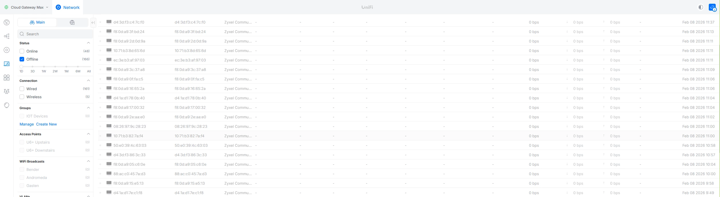

Hallo, hopelijk kan iemand mij helpen hiermee.
Probleemomschrijving
Ik heb nu sinds een paar maanden een volledige Unifi netwerk (switches + router). Sinds ik de switches heb vervangen zie ik op de router allemaal “unknown devices” verschijnen.
Dit zijn er echt 10 duizenden, in krap een week tijd, zie ook screenshot hieronder:
Het gevolg is dat de router soms traag is en ik de integratie binnen Home Assistant niet kan gebruiken.

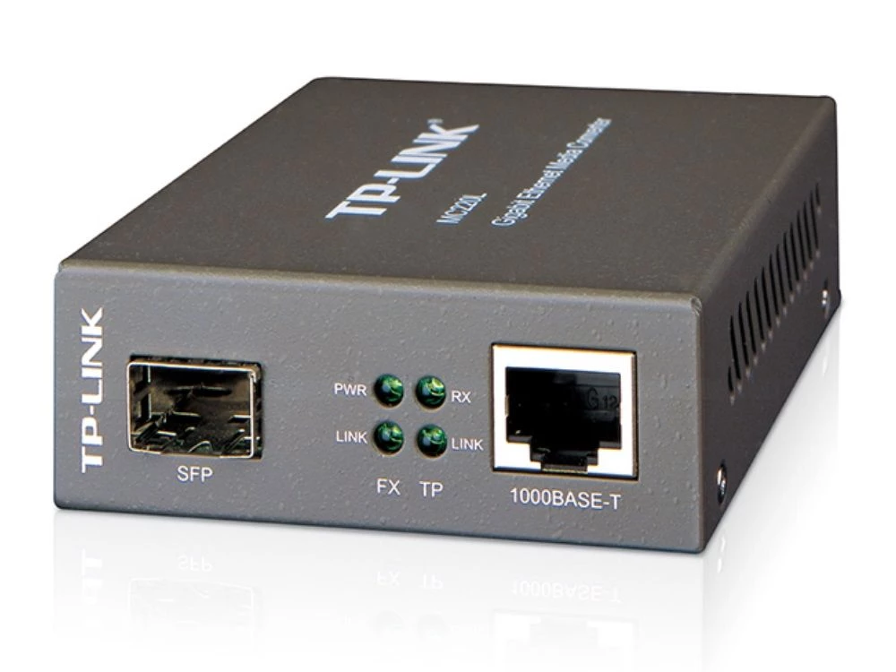

Ik hoop dat iemand hier goeie ideeën bij heeft wat ik nog kan proberen? Of ben ik gebonden aan het gebruik van een glasconverter bijvoorbeeld (dat ding werd echt krankzinnig warm!).
feb. 8, 2026 1:31 p.m. UTC
Deze TPLink fiber converter, die wordt echt bloedheet (70 graden+)! Niet te gebruiken, echt brandgevaarlijk.
Ik ben het beu, heb nu een nieuwe router met SFP port besteld.
  • feb. 8, 2026 1:10 p.m. UTC
Dat is niet de oorspronkelijke ONT die je van Odido hebt gekregen.
Dat is uiteraard ook een optie.
Ik heb geen andere gekregen, dit is alles wat ik heb ontvangen (+ een zyxel router).
  • feb. 9, 2026 10:36 a.m. UTC
Apart. Want hier moet ook een SFP module in en volgens mij werkt Odido gewoon met compleet geïntegreerde ONT’s (dus direct glasvezelkabel ONT in - Ethernet uit). Misschien was dat in de T-Mobile tijd anders.
Maar hier zie ik dat je toen wel een echte Media converter hebt gekregen. En dat is niet de TP-Link die je hier laat zien. Heb je deze converter niet meer?

ja ik heb een media converter ontvangen, en ja dat is de TPlink die ik eerder postte.
ik begrijp dus dat Odido nog een ONT moet plaatsen? Apart, het heeft al die jaren ook zo gezeten en gewerkt.

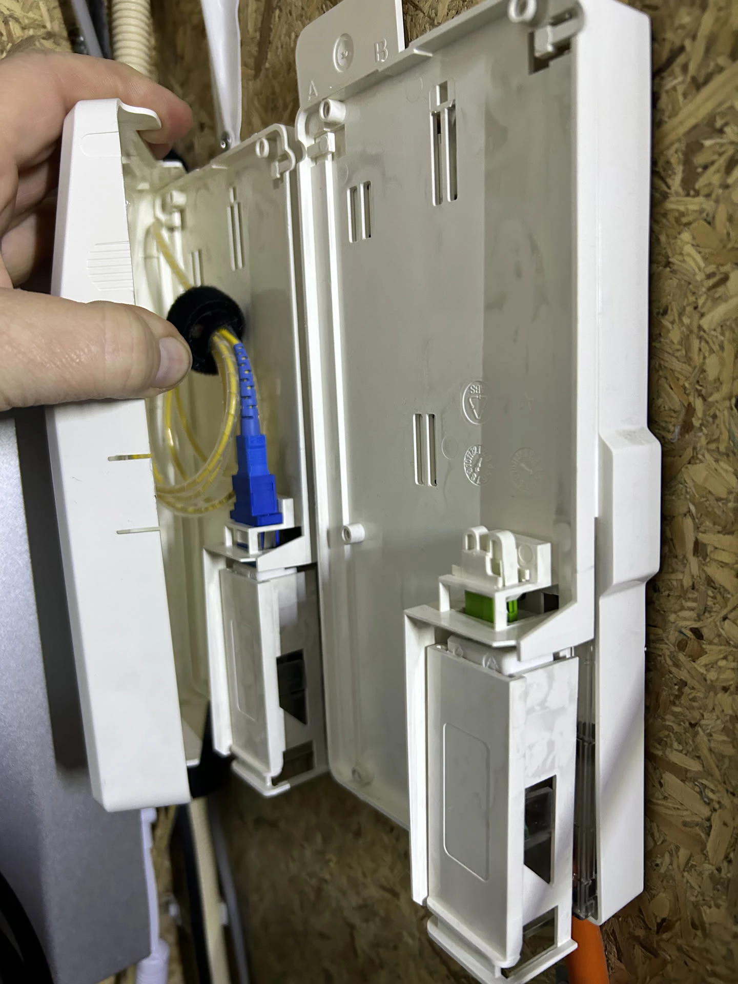

Misschien kun je een foto van de FTU plaatsen melding om welk netwerk het gaat.
Als je Odido zegt dat die oude TP-Link gloeiend heet wordt en dat je hem niet meer vertrouwd kunnen ze hem waarschijnlijk wel omwisselen voor een courant model (zonder SFP dus). ONT + Router is n.l. standaard bij het abonnement en je mag zelf een van de twee (of allebei) vervangen voor eigen apparatuur (maar is dus geen verplichting).
Edit. O, maar hoe zit dat nu met die converter in jouw foto in dat andere topic? Want dat was geen TP-Link.

Ik zal zo een foto van de FTU maken.

Ik kreeg helaas niet de rest van het plastic los zonder de hele boel kapot te trekken.
De blauwe connector en gele kabel is de fiber die naar de switch toe gaat.

De FTU lijkt inderdaad een oude van KPN. Daar hoort oorspronkelijk een ONT van boven naar beneden overheen geschoven te worden. Maar dat werd alleen door KPN geleverd. Ik denk dat Odido daarom een aparte media converter levert voor die aansluitingen.
Vergelijkbare aansluiting...
https://community.kpn.com/internet-9/glasvezelkastje-past-niet-op-aansluitpunt-614080

Lijkt inderdaad oud KPN - niet dat ik daar klant ben geweest met fiber.Het is met het huis opgeleverd in 2011, en ik ben in 2015 of 2016 overgestapt naar fiber. Voor die tijd zat ik bij UPC/Ziggo.
